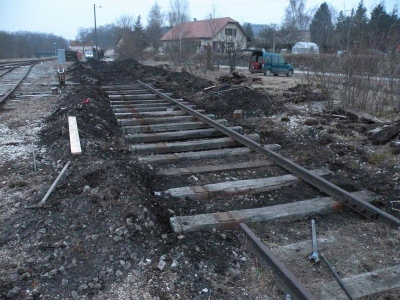

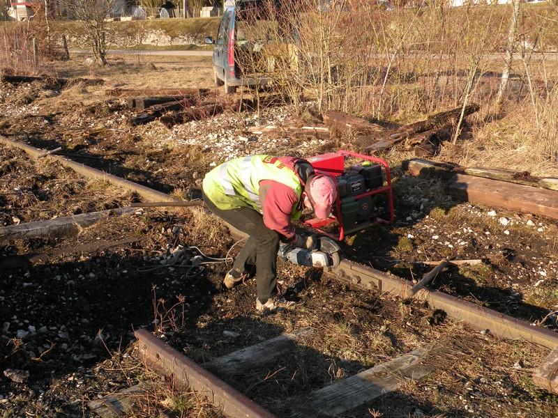

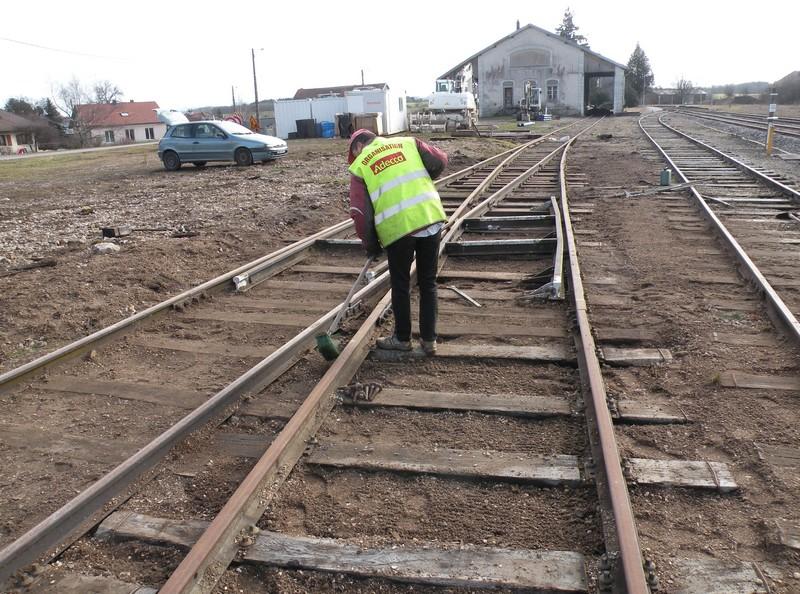

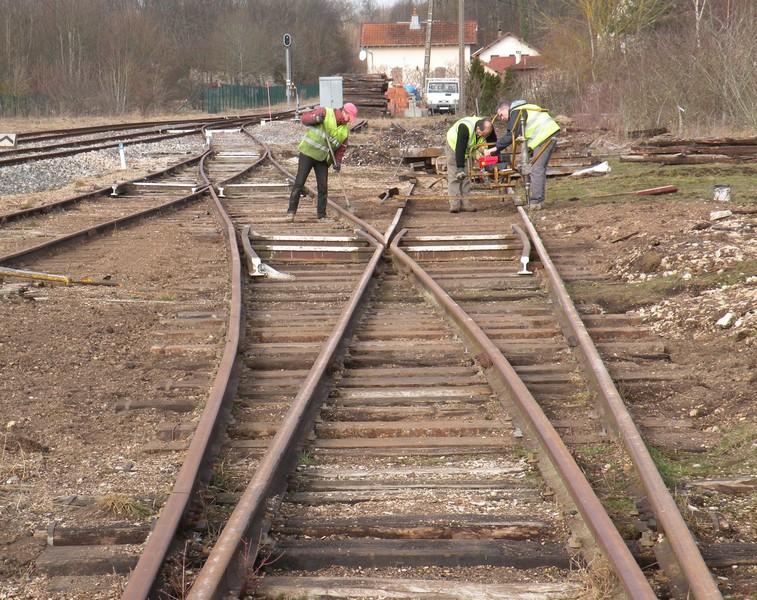

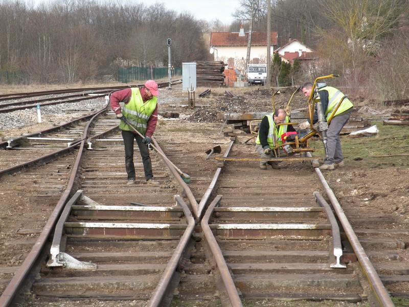

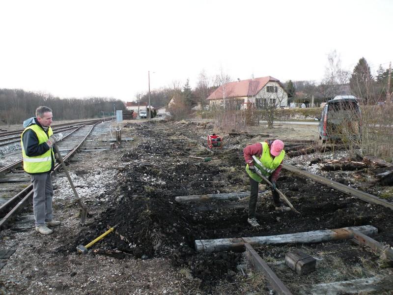

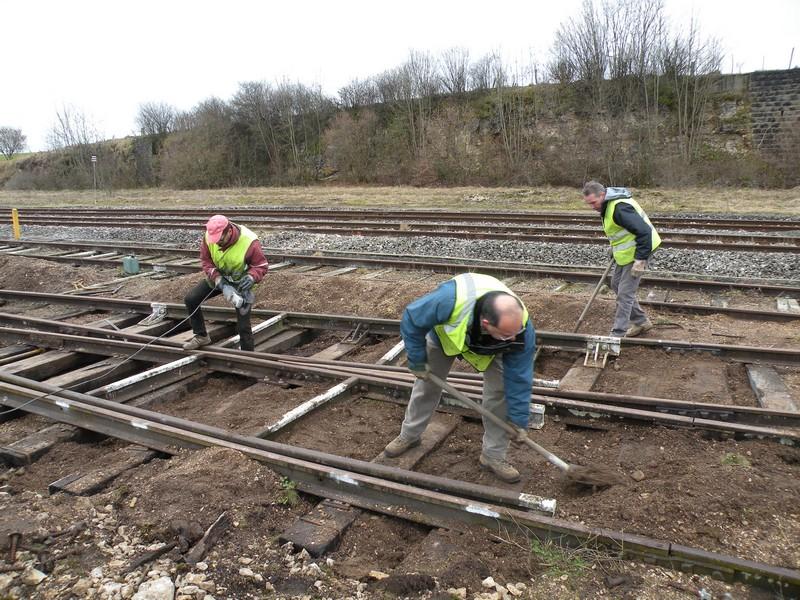

ARC ET SENANS Publication: 5 février 2011 Publication: 5 février 2011 Nous nous sommes retrouvés ce samedi à l'Hopital du Grosbois. Nous avons finis les travaux sur l'aiguille, c'est une bonne chose de faite. Techniquement nous sommes prêts pour recevoir l autorail. Cependant les travaux de voies ne sont pas terminées, nous devons reconstruire le tiroir. Philippe et Frederic ballastent au niveau de l aiguille. Michael vient de couper deux bouts de métaux qui nous genaient. Nous avons également percé et tirefonnés quelques traverses Notre aiguille est terminée ! Michael balaie afin de rendre le lieu propre (pas de sable sur les traverses, tirefonds propres, ballast égalisé). Fréderic et Philippe s'attaquent au tiroir Cet après midi, nous avons emmené des traverses se trouvant prêt de la hall, jusque vers le tiroir. Nous avons improvisé un convoi, occasionnant ainsi notre premier train de traverses :clown: Le tiroir est à reconstruire entièrement : il manque une file de rail, les traverses étaient entièrement pourries. Il a fallu disquer les boulons tenant la dernière file de rail Nous devons aller jusque devant le camion, ce qui represente une cinquantaine de traverses à poser. Le sol est composé d'un mélange de terre, de ballast, de caillou et de charbon plus ou moin brulé. Le tout n'est pas très évident à manipuler. Après reflexion cet après midi et un essai sur trois traverses, nous avons décidé de trouver une pelleteuse pour notre prochaine séance de travail. Elle permettrait d'enlever ce substrat et de niveler correctement la plateforme. Nous aurons ainsi plus de faciliter pour poser correctement et de niveau les traverses. Voila
RIB60 Publication: 6 février 2011 Publication: 6 février 2011 Le 05/02/2011 à 19:57, ARC ET SENANS a dit : Nous devons aller jusque devant le camion, ce qui represente une cinquantaine de traverses à poser. Le sol est composé d'un mélange de terre, de ballast, de caillou et de charbon plus ou moin brulé. Le tout n'est pas très évident à manipuler. Après reflexion cet après midi et un essai sur trois traverses, nous avons décidé de trouver une pelleteuse pour notre prochaine séance de travail. Elle permettrait d'enlever ce substrat et de niveler correctement la plateforme. Nous aurons ainsi plus de faciliter pour poser correctement et de niveau les traverses. La résurrection d'une voie de débord moribonde est suffisamment rare pour être encouragée ! Quel travail pour quelques mètres de rail, mais qui ne pensaient sans doute pas revoir passer des essieux un jour...! Julien :rolleyes:
Invité technicentre Publication: 6 février 2011 Publication: 6 février 2011 En tout cas, bravo pour le port des EPI même si il manque encore des chaussures de sécurité... Je sais, c'est chiant à porter mais vous êtes observés tout comme nous lorsqu'on joue au train... Si tout le monde faisait pareil, ce serait chose entendue et plus discutée... Puis, ça permet de nous distinguer des visiteurs indélicats qui n'hésitent pa sà y aller avec des moyens mécaniques professionnels... Pour ce qui constitue votre "ballast", je me souviens que ces installations servaient à prédisposer des machines de secours l'hiver, sur l'Hopital ou sur Gilley pour venir en aide des machines prises dans les congères du temps du PLM et jusque dans les années 50 ou 60... Vous dire où j'avais trouvé ça, je ne me rappelle plus... mais c'est sur qu'il vaut mieux avoir ce genre de garage dans ces 2 gares qu'à Morteaux dans le frigo de la vallée du Doubs (et à merci des inondations...).
ARC ET SENANS Publication: 6 février 2011 Publication: 6 février 2011 Nous ne voulons pas que notre passion soit la cause de problème de santé pour nous même ou de souci technique pour le RFN voisin. De ce fait, nous portons une attention toute particulière à la sécurité en générale. De plus, le gilet jaune est visible de loin, on a parfois droit à un coup d'avertisseur assez tôt pour que nous puissions regarder le train passer, j ai remarqué que la cadence de travail à ce moment la diminiat d'un coup dans l'équipe . La gare de l'Hopital du Grosbois a été une gare de bifurcation vers Ornans et Lods. Il y a eu jusqu'à 4 voies à quai, une bonne activité fret, un dépot avec remise et pont tournant (annexe traction de Besançon en fait). Le climat local n'équivaut pas celui de Mouthe, mais sans être franchement montagnard, il est on ne peut plus continental avec les chaleurs estivales, la froidure hivernale, la neige, les précipitations importantes et du soleil quand même

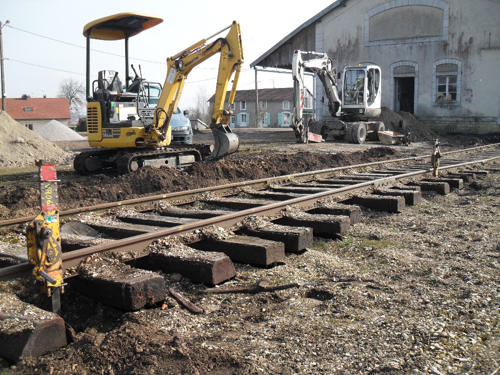

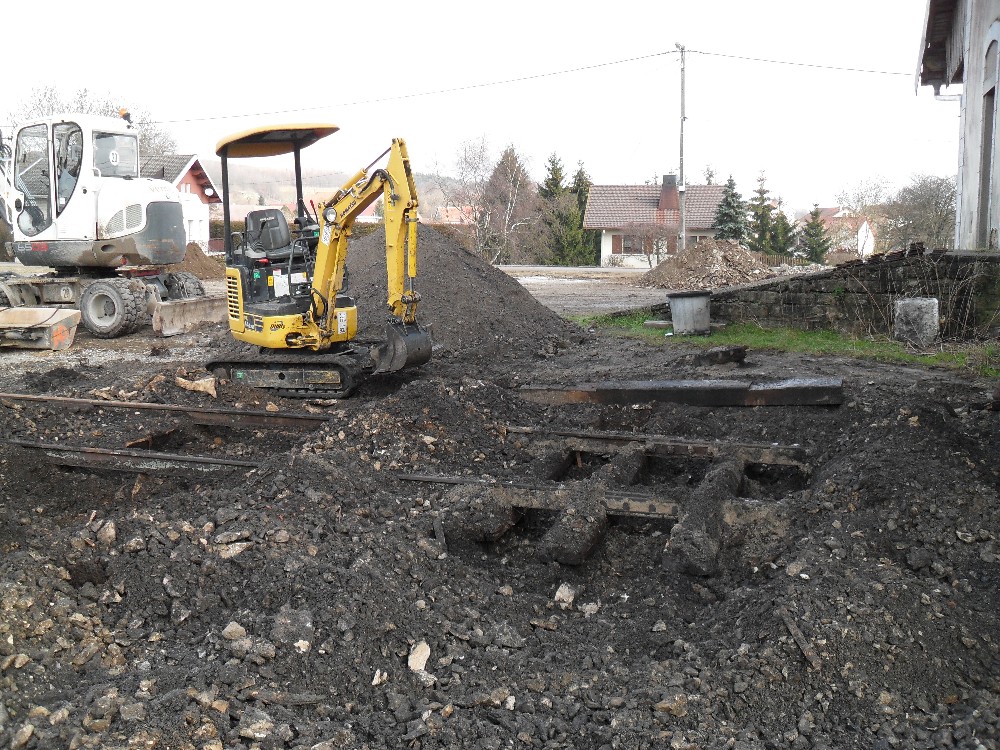

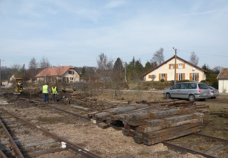

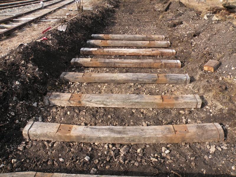

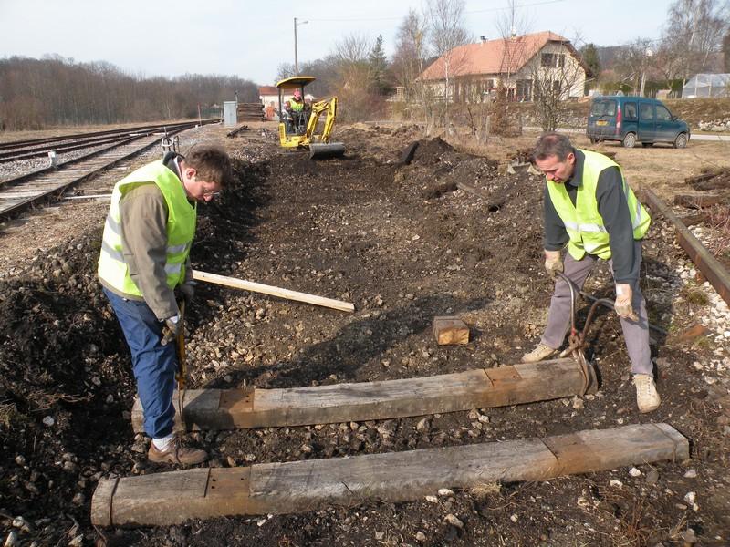

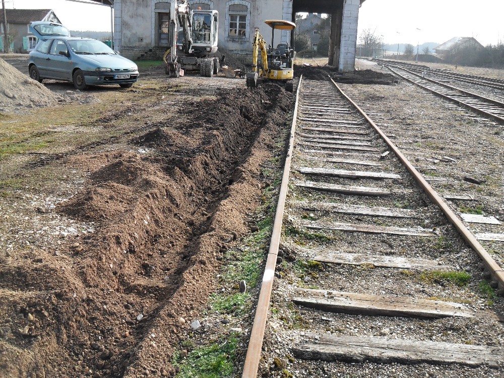

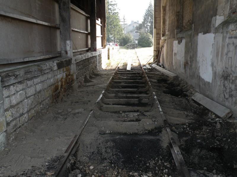

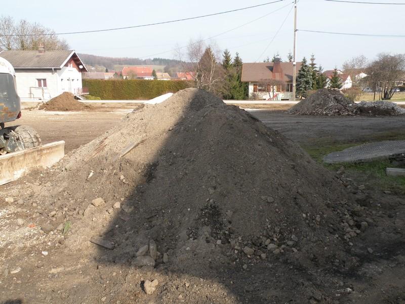

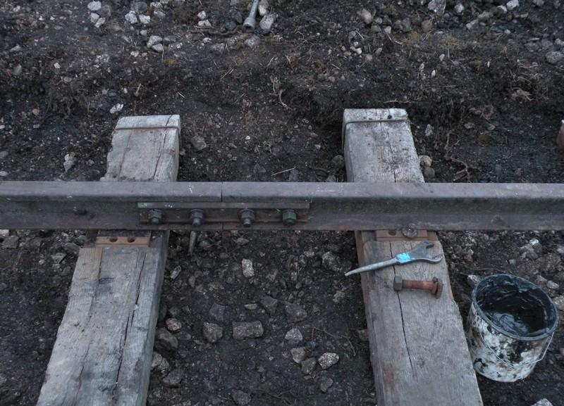

ARC ET SENANS Publication: 12 février 2011 Publication: 12 février 2011 Nous avons continuer les travaux aujourd'hui Nous avons loué une pelleteuse pour enlever du sel présent sous la hall depuis plusieurs années. Ceci à permis de dégager la voie. Un joli petit tas (sel + sable et gravats): Pendant ce temps, le reste de l'équipe a oté les bouts de rails encore présents sur le tiroir (du rail de type PLM-A datant des années 1880, fabriqué au Creusot , que nous allons réutiliser). La pelleteuse a servi également et surtout à mettre à nue la plateforme du tiroir. L'état des traverses necessitait une reconstruction complete de cette portion de voie. Le mélange de ballast, pierres concassées, terre, sable, graviers et charbon (un travail imbouffable à la pelle :affraid: ) a été été mis de côté. Nous avons déjà installé une vingtaine de traverses, deux longueurs de rails. Pour faciliter la tache, il faut que la plateforme soit la plus régulière possible, aligner les traverses le mieux possible En fin d'après midi : Détail de l'éclissage de deux rails : Celui de gauche n'est pas encore fixé à la traverse (d ailleurs la traverse n'est pas encore à sa place finale)

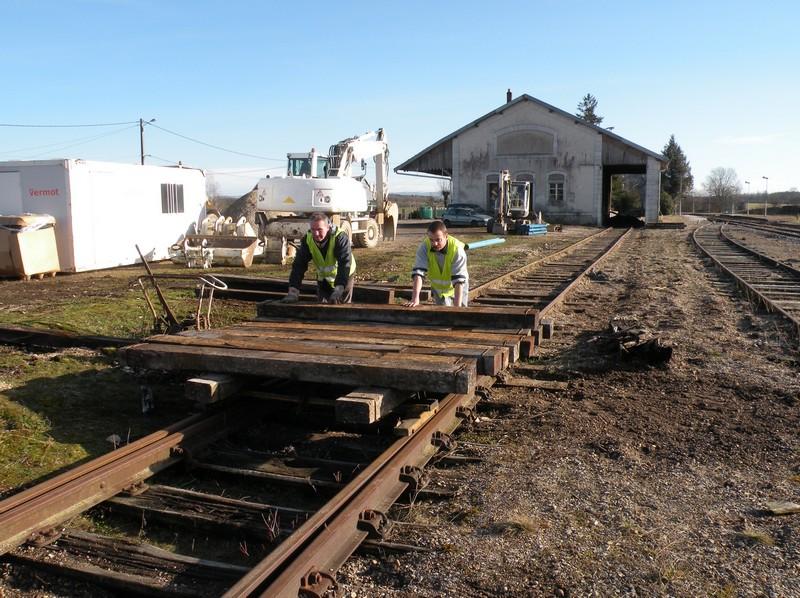

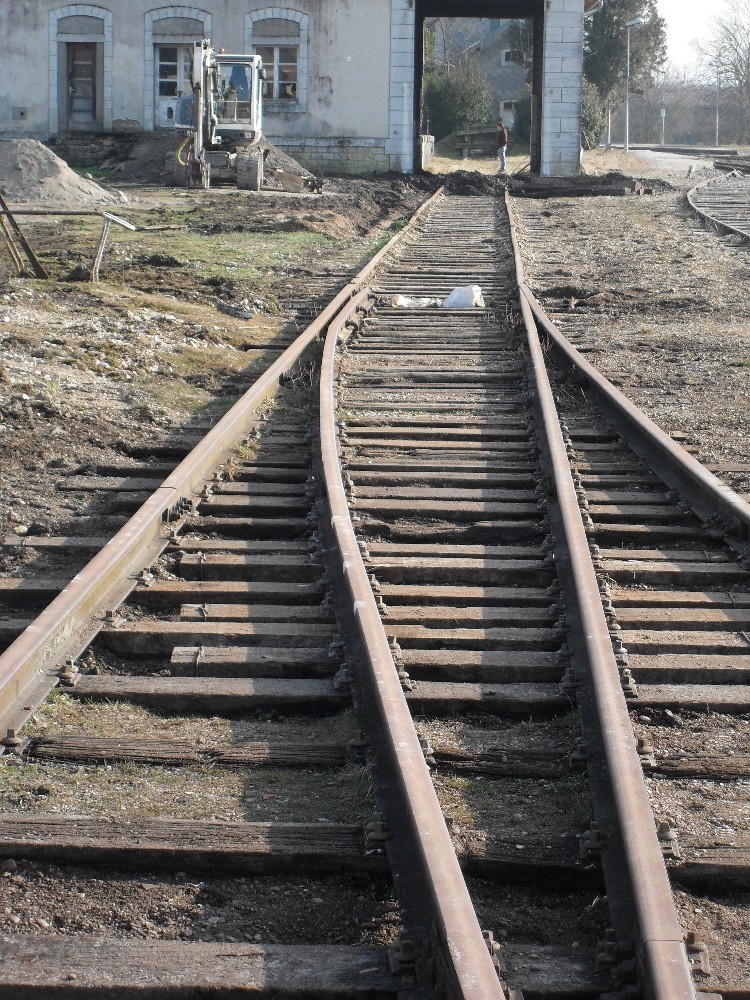

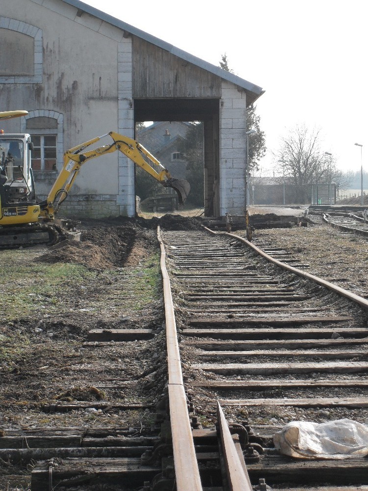

ARC ET SENANS Publication: 14 février 2011 Publication: 14 février 2011 Hier dimanche, il y a eu encore quelques travaux sur notre voie de garage. Les photo sont du président de mon asso. Il a débalasté 9 traverses vers la hallequi seront à changer La voie entre la hall et l'aiguille a été rénovée début septembre, mais elle n'était pas parfaitement alignée. deux crics ont permis de soulever la voie et la pelletreuse de la ramener doucement dans l'axe. Il a fallu refaire cette opération de précision à plusieurs reprises : Tout d'abord une tranchée pour pouvoir tirer la voie: Ensuite pose des crics et levage: En cours de travail: Le résultat:
