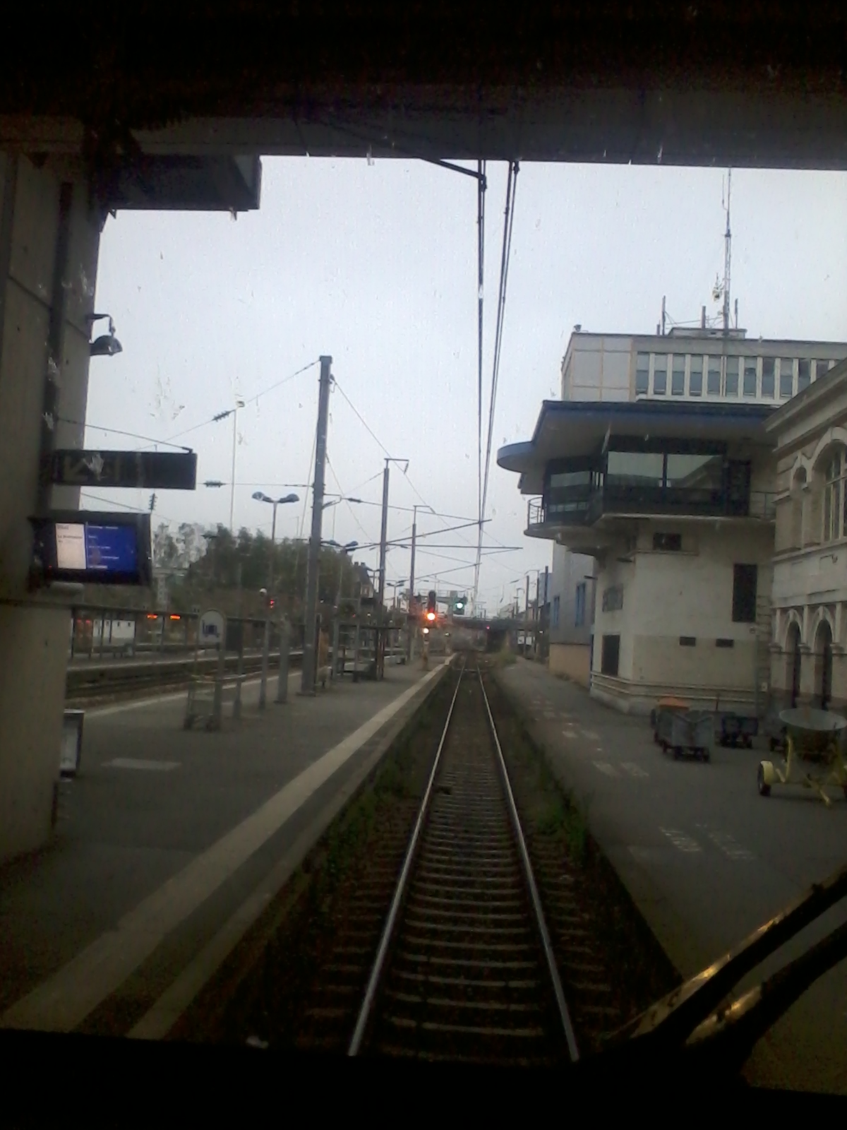

Invité TRAM21 Publication: 24 juillet 2012 Publication: 24 juillet 2012 Une petite photo pour illustrer les propos de Gomen. J'avais jamais remarqué mais les deux signaux sont vraiment super près. Par contre j'ai une question : pourquoi le premier afficherait l'avertissement si le deuxième est à voie libre ? il y a un cas un peu semblable (deux signaux qui se suivent à peu de distance) juste avant Marseille Blancarde, sur les voies bis...
Tophe Publication: 24 juillet 2012 Publication: 24 juillet 2012 Salut, Je n'ai pas tout compris. Vous avez deux signaux consécutifs distants de 30 m qui présentent l'un A l'autre VL ? Christian Oui, en effet, Gomen a bien résumé la situation. Je ne sais pas depuis quand cette situation perdure, mais au moins 12 ans. Pour les avertissements annonçant un VL, ou d'autres avertissements, on nous avait dit pendant la formation que c'était dû à l'ancienneté des installations. Quand on sort du dépôt pour aller en gare, on à toute une série d'avertissements, même si celui d'après est au jaune..... Pour la V1 en GV à Rennes, je ne sais plus pourquoi les 000 montent, ça n'est pas logique, mais me souviens plus de l'explication. Vais essayer de demander.
Thor Navigator Publication: 24 juillet 2012 Publication: 24 juillet 2012 Merci pour ces précisions. J'espère pour vous que ces situations sont vraiment exceptionnelles... Sur 000, le KVB est paramétré pour déclencher le FU à 15 km/h (ou plus si durant la phase de décélération évidemment), la courbe d'alerte étant levée à 12,5 km/h (i.e. pas d'alerte à l'approche du point d'arrêt sous cette VL). Ces niveaux sont cohérents avec la préconisation de VL 10 (à l'approche du CF ou du heurtoir) fournie aux mécanos (5 km/h est le minimum considéré comme réaliste pour conserver une ergonomie de conduite acceptable). Si ça déclenche à 12, y'a un pb. Christian

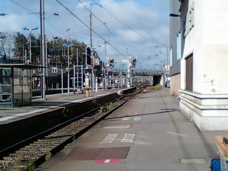

ADC01 Publication: 1 septembre 2012 Publication: 1 septembre 2012 Cas connu de soucis KVB en gare Rennes sur une voie que tu ne dois pas emprunter : voie 1, en direction de la Bretagne. Tu vois 2 signaux très très proches (allez... 30m), avec une aiguille entre les 2. Le premier signal t'indique l'avertissement, tu vois celui de derrière qui te montre voie libre. Tu t'attends à voir monter 00 au visu ? Eh bah non, ce sera 000. Et comme les signaux sont très proches, si tu t'approches à plus de 10km/h, ben c'est un FU. Les chefs sont au courant et pour eux, ça fait partie de la connaissance de ligne. Si FU parce qu'on a pas tenu compte de ce problème d'infra, ce sera compté comme faute ADC. Voici la photo de cette installation. 2

Tophe Publication: 6 septembre 2012 Publication: 6 septembre 2012 Et voici ce que ça donne : C'est beau un avertissement qui annonce un VL ! A ranger aussi dans le chapitre sur l'avertissement... :Smiley_40: 5
Invité 5121 Publication: 6 septembre 2012 Publication: 6 septembre 2012 (modifié) néanmoins .... il semble qu'il y a une aiguille juste derrière le 1° carré. Ceci explique peut-être cela ? Modifié 6 septembre 2012 par 5121
Tophe Publication: 7 septembre 2012 Publication: 7 septembre 2012 néanmoins .... il semble qu'il y a une aiguille juste derrière le 1° carré. Ceci explique peut-être cela ? Ceci peut expliquer la présence du premier carré, mais pas justifier qu'il soit à l'avertissement !!
ADC01 Publication: 7 septembre 2012 Publication: 7 septembre 2012 Ceci peut expliquer la présence du premier carré, mais pas justifier qu'il soit à l'avertissement !! Surtout si le second est un voie libre à moins que le réglement aie changé, un avertissement n'annonce pas un VL, cf le sujet sur l'avertissement
Mak Publication: 7 septembre 2012 Publication: 7 septembre 2012 Surtout si le second est un voie libre à moins que le réglement aie changé, un avertissement n'annonce pas un VL, cf le sujet sur l'avertissement On rencontre cette situation sur des voies principales de traversées de triage limitées à 40/50 où les signaux sont toujours à l'avertissement ,même lorsque le dernier (et suivant) est vert...
Roukmoute Publication: 7 septembre 2012 Publication: 7 septembre 2012 Salut ! On rencontre cette situation sur des voies principales de traversées de triage limitées à 40/50 où les signaux sont toujours à l'avertissement ,même lorsque le dernier (et suivant) est vert... Et avec des 000. nonmais
ADC01 Publication: 7 septembre 2012 Publication: 7 septembre 2012 On rencontre cette situation sur des voies principales de traversées de triage limitées à 40/50 où les signaux sont toujours à l'avertissement ,même lorsque le dernier (et suivant) est vert... Exact, j'avais oublié depuis le temps que je ne fréquente plus les triages, mais ce n'est pas logique.
Invité 5121 Publication: 7 septembre 2012 Publication: 7 septembre 2012 (modifié) Ceci peut expliquer la présence du premier carré, mais pas justifier qu'il soit à l'avertissement !! et si l'itinéraire derrière était tracé vers les voies de service ? (on devine un violet au fond) Modifié 7 septembre 2012 par 5121
Tophe Publication: 7 septembre 2012 Publication: 7 septembre 2012 et si l'itinéraire derrière était tracé vers les voies de service ? (in devine un violet au fond) Le violet est pour la sortie de la voie située à droite. Quand l'itinéraire est tracée vers celle ci, on a un feu blanc à la place de l'avertissement.
Invité 5121 Publication: 7 septembre 2012 Publication: 7 septembre 2012 Le violet est pour la sortie de la voie située à droite. Quand l'itinéraire est tracée vers celle ci, on a un feu blanc à la place de l'avertissement. merci Tophe !
Invité TRAM21 Publication: 7 septembre 2012 Publication: 7 septembre 2012 (modifié) Ceci peut expliquer la présence du premier carré, mais pas justifier qu'il soit à l'avertissement !! si la cible ne comporte pas de VL, c'est logique... faudrait voir le schéma de gare. Modifié 7 septembre 2012 par TRAM21
Rigolo Publication: 7 septembre 2012 Publication: 7 septembre 2012 (modifié) si la cible ne comporte pas de VL, c'est logique... faudrait voir le schéma de gare. Après visite sur Doc Explore. C'est bien le cas ! Le C311 ne peut présenter que A M S ou C ! Modifié 7 septembre 2012 par Rigolo
Invité TRAM21 Publication: 7 septembre 2012 Publication: 7 septembre 2012 Après visite sur Doc Explore. C'est bien le cas ! Le C311 ne peut présenter que A M S ou C ! CQFD !
