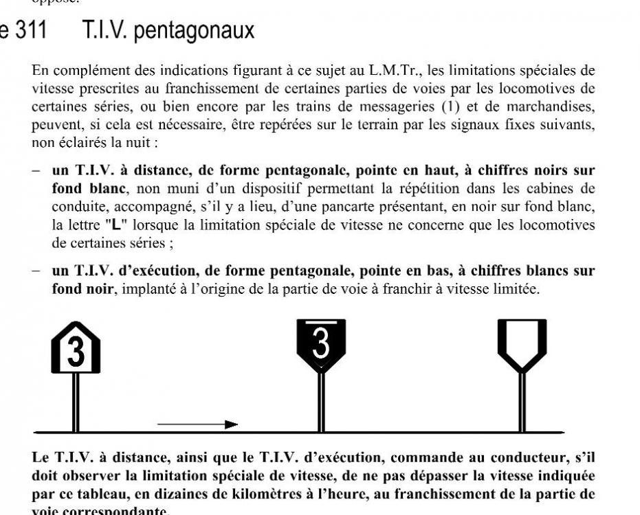

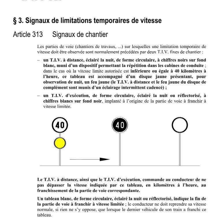

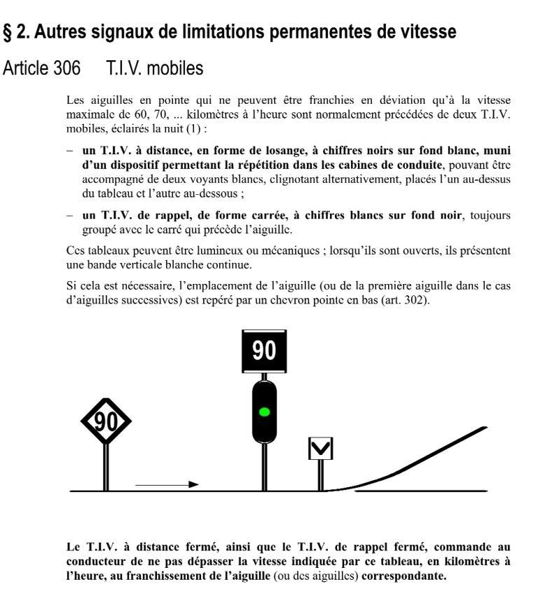

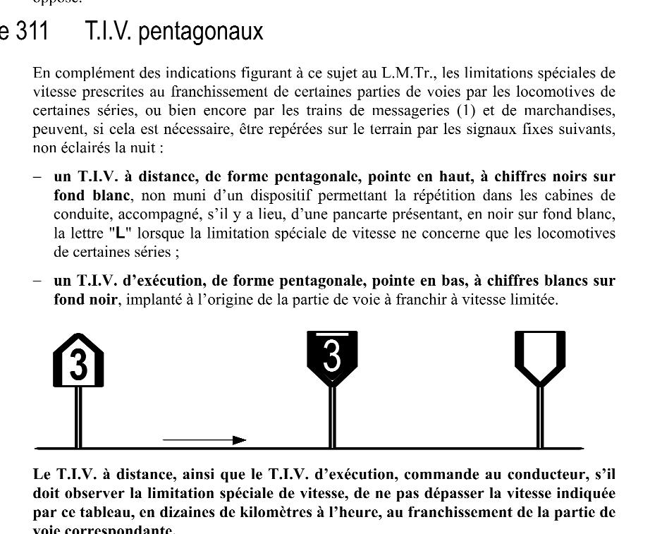

depuis la nuit des temps ou je peux remonter c à d le titre 1 de 1941 jusqu'au S1 a des années 2000 (IN 1482)
il n'y a que des T.I.V. à distance ,(fixes ou mobiles ou de chantiers)
 et des T.I.V. de rappel ou des TIV d'exécution (pour les signaux de chantier et les pentagonaux)

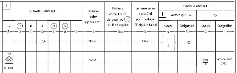

Bonsoir,
L'annexe 5 de la Consigne Rose d'un poste ou la pièce 5 du Plan Technique reprend cette notion de TIV d'annonce (voir le §II colone 13). La preuve ci dessous le TIV groupé avec le C103 est le signal d'annonce c'est le TIV 11,8. Je ne disais pas que reglementairement cela s'appelle un TIV d'annonce. Le TIVD annonce bien un TIVE.
  • J'adore 2

ce sont bien des signaux qui on une fonction  d'annonce comme le 'A  ou le R. .. .mais son nom réglementaire est "TIV à distance"  (pour un ADC qui fait référence au S1A)
 qq extrait de IN 1482 ...ex S1A sous réserve d'une modif assez récente
