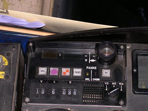

Reno Publication: 7 février 2007 Publication: 7 février 2007 (modifié) OK!!!!!!! j'ai compris ce que c'était ce picto! Merci Reno pour ces précisions. Au fait, tu sais peut être câbler un bloc visualisateur KVB pour afficher des indications, non? J'en ai un chez moi mais j'ai peur de l'abimer. Alors là désolé, je ne peux rien pour toi ! Par contre, pour ceux qui se demanderaient à quoi ressemble un KVB, et bien voici : Modifié 7 février 2007 par Reno
Invité ibrahima Publication: 7 février 2007 Publication: 7 février 2007 Il en existe des plus simples sur le matériel spécialisé. Ibrahima
Typiac Publication: 7 février 2007 Publication: 7 février 2007 Il en existe des plus simples sur le matériel spécialisé. Ibrahima Sur les matériels spécialisés, il n'y a pas la petite partie du bas avec les chiffres, puisque tu n'as pas à entrer les paramètres de vitesse, longueur et coefficient de décélération.
A1AA1A68000 Publication: 7 février 2007 Publication: 7 février 2007 Salut, Sur les matériels spécialisés, il n'y a pas la petite partie du bas avec les chiffres, puisque tu n'as pas à entrer les paramètres de vitesse, longueur et coefficient de décélération. les X2100 et X2200 font partie du matériel du parc spécialisé ou pas ? Parce que ces autorails sont équipés du tableau de paramétrage Yaya
Invité ibrahima Publication: 7 février 2007 Publication: 7 février 2007 (modifié) Un MA100 tiré par un X2100, çà aurait de la gueule. Quoique le référentiel prévoit le cas ou des voitures du parc ordinaire ou des wagons sont attelés à un autorail. Ibrahima Modifié 7 février 2007 par ibrahima
Typiac Publication: 7 février 2007 Publication: 7 février 2007 Salut, les X2100 et X2200 font partie du matériel du parc spécialisé ou pas ? Parce que ces autorails sont équipés du tableau de paramétrage Yaya Oui, mais sur ces matériels, ce ne sont pas des remorques XR6000 que l'on peut rajouter dessus?
