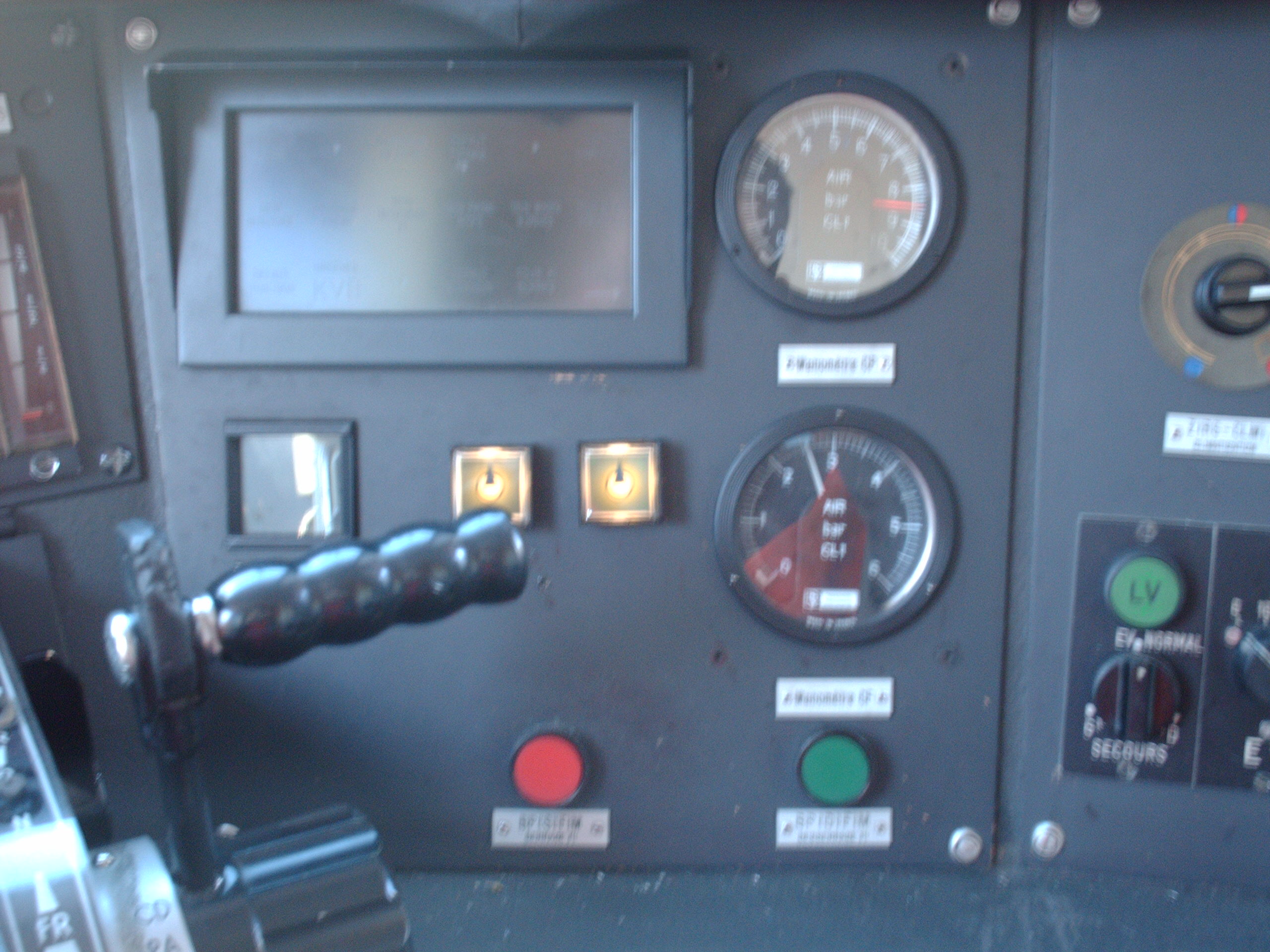

Julien J Publication: 11 juin 2009 Publication: 11 juin 2009 Et, j'oublie le système de la 36E contrôle aussi l'isolement des système de sécurité VA, RS, KVB. Deux nouvelle loupiottes ont fleuries à coté de l'I-CT. Elles ne sont même pas gênante pour la conduite car allumé que pendant les maintients de service. Sur le proto, le système sera caché en attendent le lancement de l'OM. Peut-être une photo demain si le système n'est pas masqué.

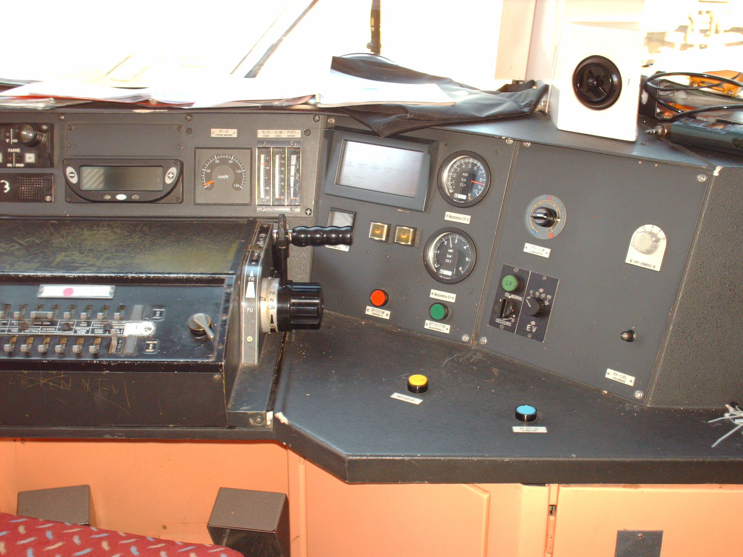

Julien J Publication: 15 juin 2009 Publication: 15 juin 2009 (modifié) Comme promis les photos prise sur la 36E concernant le système décrit précédemment. Les voyants supplémentaire sont donc entre l'I-CT et le mano CF. Modifié 15 juin 2009 par Julien J

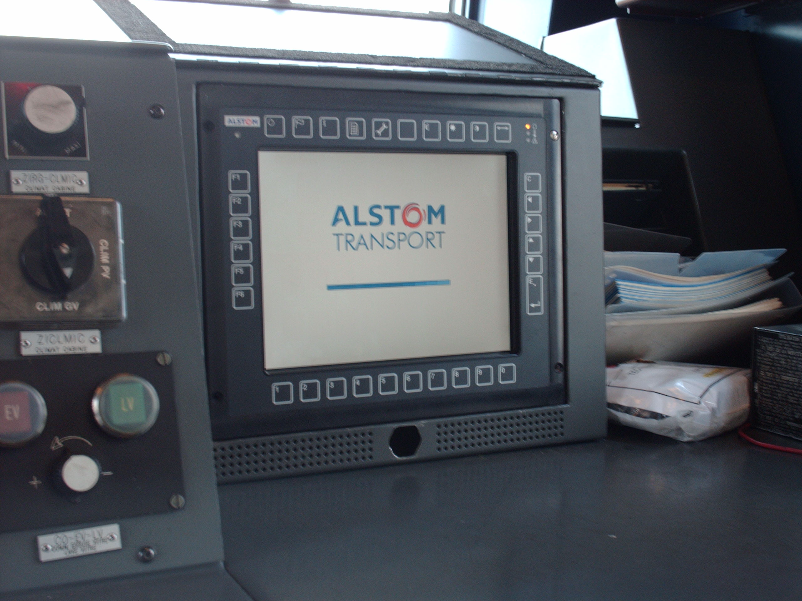

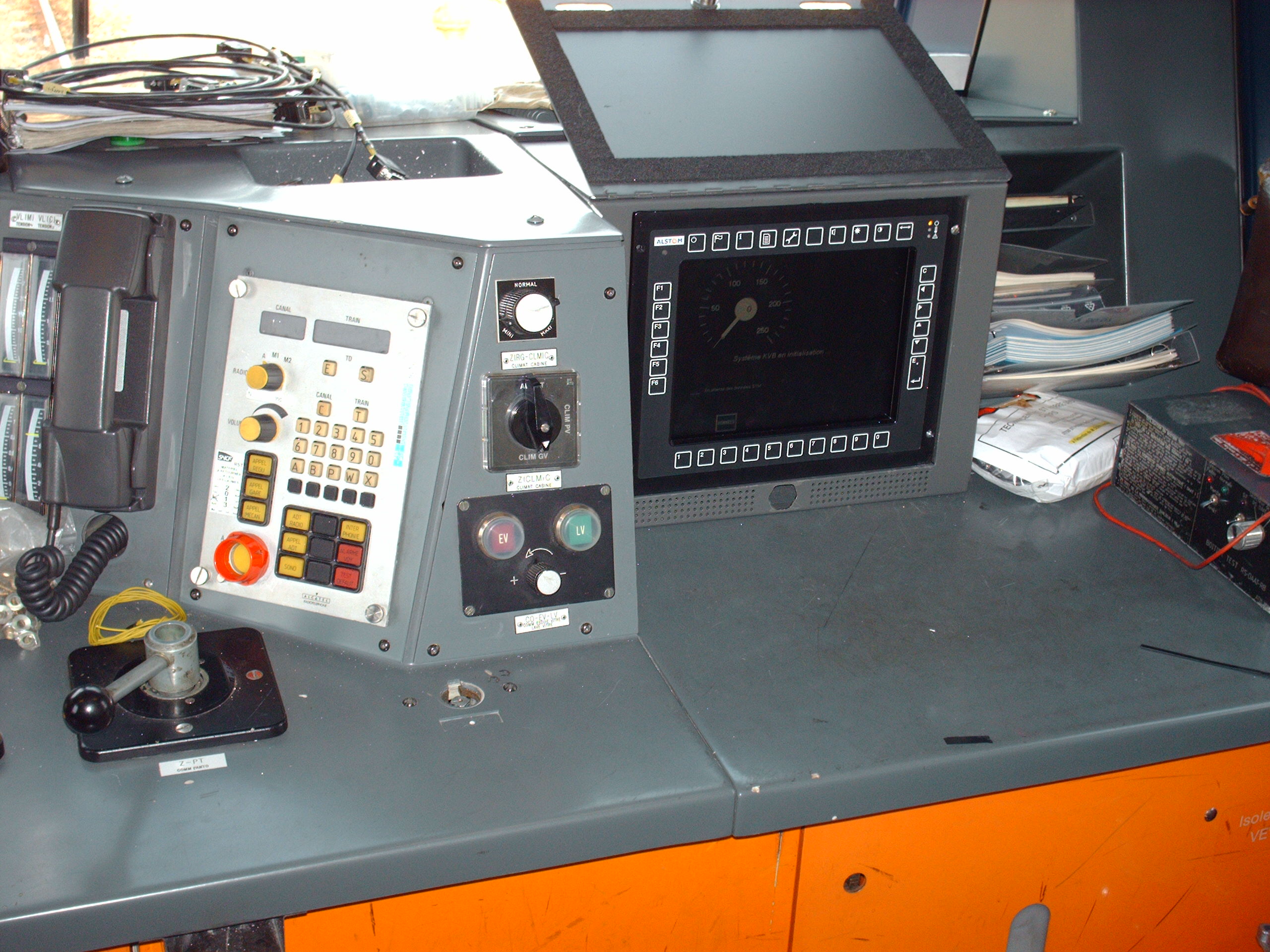

Julien J Publication: 30 juin 2009 Publication: 30 juin 2009 A qui appartient-elle, celle-là ? Les Ardoines ou Joncherolles ? Si elle revient sur la ligne C sans prévenir, ça va être beau !!! Qui peut me (nous) rappeler ce qu'est l'ERTMS, à quoi ça sert et comment ça marche ? Merci. Voici deux phtos du dispositif ERTMS sur la 210A. L'afficheur est côté aide-conducteur et sera fermé dans l'utilisation commerciale de la rame. Demain la rame va faire des essais en ligne afin de voir le comportement de l'ERTMS et celui des autres équipements de sécurité suite à l'ajout de l'ERTMS. Un TER est en cours d'équiment similaire à Nevers, si quelqu'un à des infos...
Invité Publication: 29 août 2009 Publication: 29 août 2009 Petite remontée de topic. La 210A est de retour sur la ligne C, je l'ai eue avant-hier soir. Le boitier est effectivement fermé à clef. La fiche rose précise "Engin moteur disposant d'équipement d'essai STM autonome. Page 0B dans le GD". Comme je suis un bon agent (je n'ai pas dit "un bon conducteur"!!), j'ai regardé la page en question. Il y a de belles photos couleur, et un commentaire indiquant que l'utilisation de ce dispositif est réservé à un personnel qualifié, et seulement pendant des essais.
