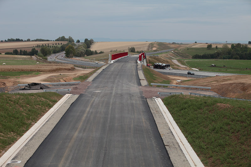

fabrice Publication: 6 octobre 2012 Publication: 6 octobre 2012 Un copain vient de me montrer une photo du chantier de la phase 2 du TGV EE On constate que la plate forme est goudronnée (prêt de Saverne ) Qu'est-ce donc, un essai ??
Alexis60 Publication: 6 octobre 2012 Publication: 6 octobre 2012 Un copain vient de me montrer une photo du chantier de la phase 2 du TGV EE On constate que la plate forme est goudronnée (prêt de Saverne ) Qu'est-ce donc, un essai ?? Peut-être pour faciliter le passage des engins de chantier sans ornièrer la plateforme ... Ou pour y faire rouler des IDbus s'ils décrètent que les TGV ne sont plus assez rentables. :Smiley_50: 6
dyonisos Publication: 7 octobre 2012 Publication: 7 octobre 2012 Peut-être pour faciliter le passage des engins de chantier sans ornièrer la plateforme ... Ou pour y faire rouler des IDbus s'ils décrètent que les TGV ne sont plus assez rentables. La LGV SEA transformée en "camion-route" by VINCI si les résultats du CA ne sont pas au rendez-vous? Non, c'est une technique de grave bitumé, ça permet d'économiser sur le ballast qui se fait de plus en rare sur le territoire français; le permis de carrière n'étant pas extensible à l'envi... :cool:
fabrice Publication: 7 octobre 2012 Publication: 7 octobre 2012 La LGV SEA transformée en "camion-route" by VINCI si les résultats du CA ne sont pas au rendez-vous? Non, c'est une technique de grave bitumé, ça permet d'économiser sur le ballast qui se fait de plus en rare sur le territoire français; le permis de carrière n'étant pas extensible à l'envi... Ah bon Enfin merci du tuyau

CRL COOL Publication: 7 octobre 2012 Publication: 7 octobre 2012 Non, c'est une technique de grave bitumé, ça permet d'économiser sur le ballast qui se fait de plus en rare sur le territoire français; le permis de carrière n'étant pas extensible à l'envi... Merci de cette info..... Est ce que çà joue aussi sur le drainage des eaux pluviale afin d'éviter une déformation trop rapide de la plateforme? Pour les problèmes d'appro de ballast, reste la solution allemande: traverses noyées sur une chappe de béton....
dyonisos Publication: 7 octobre 2012 Publication: 7 octobre 2012 Merci de cette info..... Est ce que çà joue aussi sur le drainage des eaux pluviale afin d'éviter une déformation trop rapide de la plateforme? Logiquement, oui, puisque qu'en plus on peut parfaitement remarquer sur la photo les caniveaux encastrés en béton moulé par soufflage; c'est réellement comparable à une autoroute de conception récente genre A20 ou A89. Pour la voie béton, c'est pas du tout le même prix, et ce serait p't'être pas passé au niveau budget; à fortiori vu la config' de la ligne en bout de tracé et en tunnel qui ne permet pas le 350km/h.

vbest Publication: 8 octobre 2012 Publication: 8 octobre 2012 il me semble que la grave bitume d'une quinzaine de cm d'épaisseur se substitue à une partie de la sous-couche classique. l'épaisseur de ballast sous traverse restant la même. c'est une variante proposée par Colas qui a déjà été expérimentée avec succès sur la phase 1.
fabrice Publication: 9 octobre 2012 Publication: 9 octobre 2012 il me semble que la grave bitume d'une quinzaine de cm d'épaisseur se substitue à une partie de la sous-couche classique. l'épaisseur de ballast sous traverse restant la même. c'est une variante proposée par Colas qui a déjà été expérimentée avec succès sur la phase 1. Au fait Et le ballast n'a-t-il pas sujet à se "barrer" plus facilement ?
vbest Publication: 10 octobre 2012 Publication: 10 octobre 2012 le ballast a l'air de tenir aussi bien que sur une sous-couche classique il faut dire que la grave bitume est constituée d'assez gros éléments.
