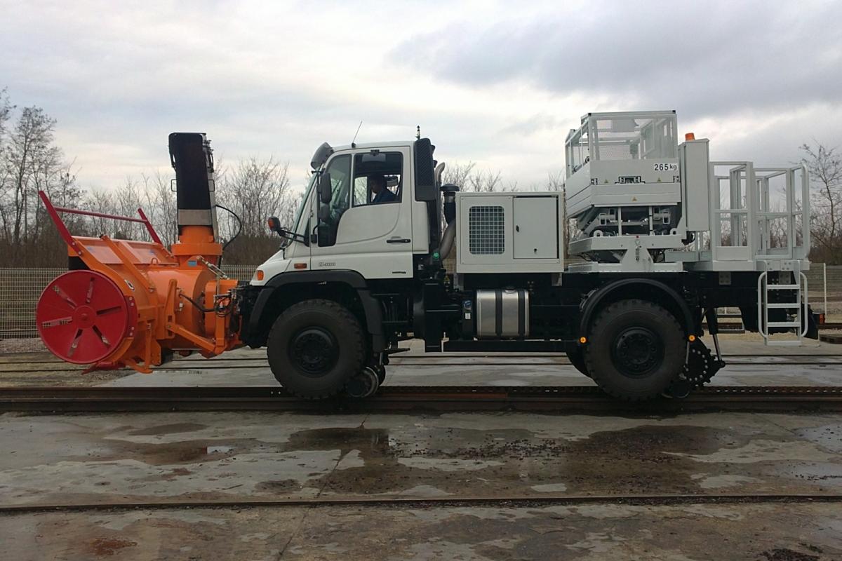

Rail cassé Publication: 3 novembre 2012 Publication: 3 novembre 2012 (modifié) Peut être devras tu te contenter de faire un tour avec ça: Modifié 3 novembre 2012 par Rail cassé 1
DU 94 LGV Publication: 3 novembre 2012 Publication: 3 novembre 2012 Peut être devras tu te contenter de faire un tour avec ça: quel engin ! 1
Rail cassé Publication: 3 novembre 2012 Publication: 3 novembre 2012 quel engin ! Ouaip! justement j'aimerais bien le voir tourner! ( je connais bien les gens qui l'ont construits ).
DU 94 LGV Publication: 3 novembre 2012 Publication: 3 novembre 2012 Ouaip! justement j'aimerais bien le voir tourner! le voir tourner... le conduire plutôt nan? :Smiley_04: 1
Rail cassé Publication: 3 novembre 2012 Publication: 3 novembre 2012 le voir tourner... le conduire plutôt nan? euh! pourquoi pas! hi! hi! hi!
Invité technicentre Publication: 3 novembre 2012 Publication: 3 novembre 2012 Peut être devras tu te contenter de faire un tour avec ça: Si il y a 2 ou 3 mètres de neige, je veux bien me dévouer pour vous emmener faire un tour... J'ai fais l'armée en FFA et on avait des mogs... Cui là à pas l'air mal... 4roues motrices sur rails, ça doit monter...
Rail cassé Publication: 3 novembre 2012 Publication: 3 novembre 2012 Si il y a 2 ou 3 mètres de neige, je veux bien me dévouer pour vous emmener faire un tour... J'ai fais l'armée en FFA et on avait des mogs... Cui là à pas l'air mal... 4roues motrices sur rails, ça doit monter... et à crémaillère!!!!
Invité technicentre Publication: 3 novembre 2012 Publication: 3 novembre 2012 Même le mog est à crèmaillère? Ben, mes cochons... Quel intérét d'avoir du rail route alors que les rames permettent l'UM? Ils pouvaient pas se monter un truc portant la fraise? Au fait, ils ont combien de rames?
Invité technicentre Publication: 3 novembre 2012 Publication: 3 novembre 2012 Des difficultés économiques pour les commerces dépendant du Panoramique des Dômes : Le Panoramique des Dômes à l'arrêt pour une durée indéterminée, les commerces du site souffrent Les marchands du temple... Je ne connais pas le lieu depuis ce train... Et ne suis jamais monté là-haut, car il faut redescendre après... Je ne suis pas sur que le pompe à finances publiques soit arrêtée... Ils ne se doutaient pas un tout petit peu, les exploitants de ces boutiques que ce serait un rien mort en dehors de la saison? Mais, c'est sur que maintenant, il y aura certains jours une attraction: "Regarde papa, le train n'est pas encore cassé aujourd'hui..." :Smiley_23:
Rail cassé Publication: 3 novembre 2012 Publication: 3 novembre 2012 Même le mog est à crèmaillère? Ben, mes cochons... Quel intérét d'avoir du rail route alors que les rames permettent l'UM? Ils pouvaient pas se monter un truc portant la fraise? Au fait, ils ont combien de rames? Il montent en déneigeant la voie, et en descendant ils font la route! Il y a aussi de grands parkings! Le véhicule est aussi équipé de la nacelle caténaire.
