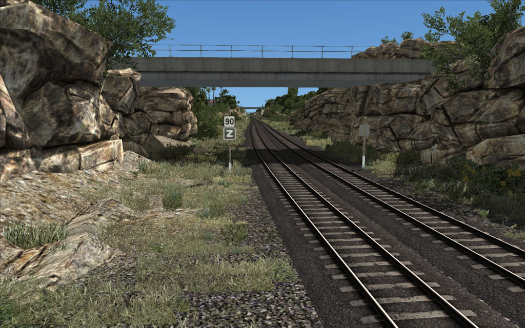

jeanpierrem Publication: 15 juin 2016 Publication: 15 juin 2016 Boujour Venant d'un zone limité a 70 puis je trouver ce panneau pour remonter a 90 ou comment le signaler en dehors d'un R sachant que la précédente limitation était a 60 60>>>>>>70>>>>>>>90 Merci pour vos réponse Jean Pierre
Roukmoute Publication: 15 juin 2016 Publication: 15 juin 2016 Bah oui, c'est la meilleure solution si le 90 n'est pas la "vitesse de fond de ligne". 3
jeanpierrem Publication: 15 juin 2016 Publication: 15 juin 2016 Merci Roukmoute pour ta réponse Jean Pierre
