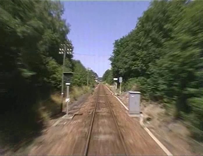

gilles_tagada Publication: 13 septembre 2010 Publication: 13 septembre 2010 Bonjour, En regardant la vidéo des éditions du Cabri sur la ligne Ussel - Limoges, on peut voir à au moins 2 reprises, quelques centaines de mètres après la gare, 2 guidons d'arrêt (l'un dans un sens, l'autre dans l'autre) séparés par une cinquantaine de mètres. Ce qui me surprend, c'est qu'entre ces 2 guidons, on ne voit rien sur la vidéo pour expliquer leur présence, pas de PN, pas d'ITE, rien. Quelle est l'explication?

gilles_tagada Publication: 13 septembre 2010 Auteur Publication: 13 septembre 2010 Et voici une photo extraite de la vidéo, où on voit les 2 guidons d'arrêt, séparés d'une dizaine de m (encore moins que je le pensai au départ).
nicopasta Publication: 14 septembre 2010 Publication: 14 septembre 2010 Il y en a un qui doit protéger le chantier Fret de Bugeat VIAM, et l'autre (dans l'autre sens) qui protège le zone de gare de Bugeat. Nico
CC_72024 Publication: 15 septembre 2010 Publication: 15 septembre 2010 Il y en a un qui doit protéger le chantier Fret de Bugeat VIAM, et l'autre (dans l'autre sens) qui protège le zone de gare de Bugeat. Nico Oui c'est bien ca Ca permet l'exécution de 2 manoeuvres simultanées (une dans la gare de Bugeat, et une autre dans le chaniter Fret) sans qu'elles puissent se retrouver nez à nez, grace à ces 2 GA.
