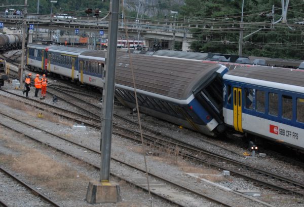

IGS4 Publication: 16 septembre 2010 Publication: 16 septembre 2010 Un accrochage entre deux trains régionaux s'est produit hier en début de soirée en gare de Saint-Maurice Un train régional vide, en mouvement de manœuvre en gare de St-Maurice, a percuté un autre train régional qui circulait depuis Evionnaz. «Le train a vraisemblablement franchi un signal qu'il n'aurait pas dû et a touché un autre qui entrait en gare», a confirmé un porte-parole des CFF. Une passagère du train qui circulait de Martigny en direction de Saint-Gingolph a été légèrement blessée, a précisé la police cantonale valaisanne dans un communiqué. Depuis cet accrochage, les trains directs circulent sur une voie et avec environ 10 minutes de retard entre Evionnaz et St-Maurice. Les trains régionaux ont été remplacés par un service de navettes entre St-Maurice et St-Gingolph, en tout cas jusqu'à la fin de la soirée. 20 minutes online Photo : 20 minutes online

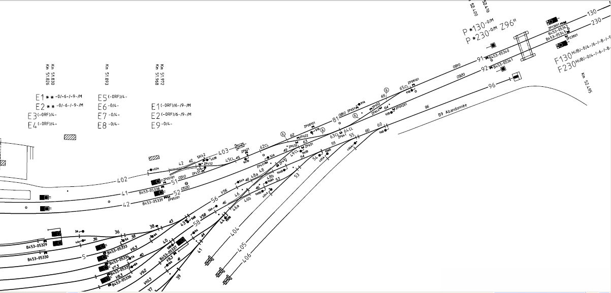

likorn Publication: 17 septembre 2010 Publication: 17 septembre 2010 En tous cas je crois bien que le mouvement de manoeuvre à franchi un nain à l'arrêt. On voit clairement sur une des photos que le rouge de l'automotrice 540 est allumé direction Lausanne. On peut donc légitimement penser que la rame arrivait de Lausanne ( y a des trains de renforts en heure de pointe qui font Lausanne-St-Maurice et se sont les seuls effectués avec des 540 depuis Lausanne) et qu'elle devait être remisée pour la nuit avant de rentrer le lendemain en pointe du matin. L'horaire CFF prévoyant que l'on arrive sur voie 3* et la motrice étant sur la 56 sur plusieurs photos, il est presque certain que le mouvement de manoeuvre devait faire quelque chose comme Voie 3 - Tiroir 96 - Retour sur une des voies du faisceau situé en face du BV (voies 6-12) Dès lors deux possibilités s'offrent à nous: -Soit la rame était en train d'avancer sur la 96 lors de l'accrochage. -Soit la rame refoulait depuis cette même voie en direction d'une voie quelconque du faisceau de garage/remisage de St-Mau'. Le premier cas me semble ahurissant, dans la mesure où il est interdit par les PCT d'établir un parcours manoeuvre en direction d'un itinéraire de train sauf si le but du parcours est situé avant ledit itinéraire (ce qui n'est pas le cas) ou si deux nains sont fermés avant l'itinéraire en question. Or il y a trois nains entre la voie 3 et l'anglaise 48 où a eu lieu la collision, cela revient à dire que le mouvement de manoeuvre aurait franchi DEUX signaux nains à l'arrêt, alors qu'il était de plus prévenu par le premier qui indiquait forcément "avancer prudemment"! La seconde hypothèse est pire encore, car le mouvement ne serait plus refoulé mais tracté d'après la configuration du train, et là il serait parti depuis la 96 alors que le nain situé sur sa voie présentait l'arrêt. Partir alors que l'on a un nain fermé devant soit ça me semble réellement hallucinant. On peut les rater, c'est clair et je sais de quoi je parle, mais quand même, à l'arrêt, un nain fermé devant soi, on le voit. Bon il est vrai que St-Mau' vient d'être modernisé, les signaux nains sont très récents. Peut-être qu'il y a eu une réaction réflexe lors d'un échange radio "ok de 96 à XY", et oubliant les nains le chargé de l'observation du parcours (mécano ou agent de manoeuvre selon le cas choisi) s'est remis dans la routine d'avant les changements de signalisation, prenant la confirmation de la réception de la demande pour un assentiment oral. * Troisième voie depuis le haut sur le bout de plan. C'est quoi un signal nain (appelé simplement un nain)`?
