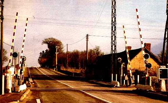

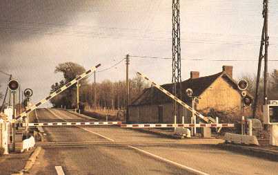

kerguel Publication: 22 octobre 2010 Publication: 22 octobre 2010 Et je ne comprends pas un truc avec vos SAL(es, hihihi)4. Tu dis que cela n'empêche pas de les franchissements? La route n'est pas complètement fermée par ces quatre barrières? Mais si bien sûr. L'exemple en photo (merci google)
vbest Publication: 22 octobre 2010 Publication: 22 octobre 2010 Et je ne comprends pas un truc avec vos SAL(es, hihihi)4. Tu dis que cela n'empêche pas de les franchissements? La route n'est pas complètement fermée par ces quatre barrières? Poncet à décrit le principe des SAL4 : les barrières d'entrée se ferment d'abord puis après quelques secondes c'est le tour des barrières de sortie. c'est pendant ces quelques secondes qu'il est passible de passer en chicanes exactement comme pour un SAL2. Pour ma part, j'ai beau chercher, je ne vois pas ce qu'on pourrait trouver de génial pour remplacer les SAL. Même les PN gardés n'étaient pas exempts de risques.
