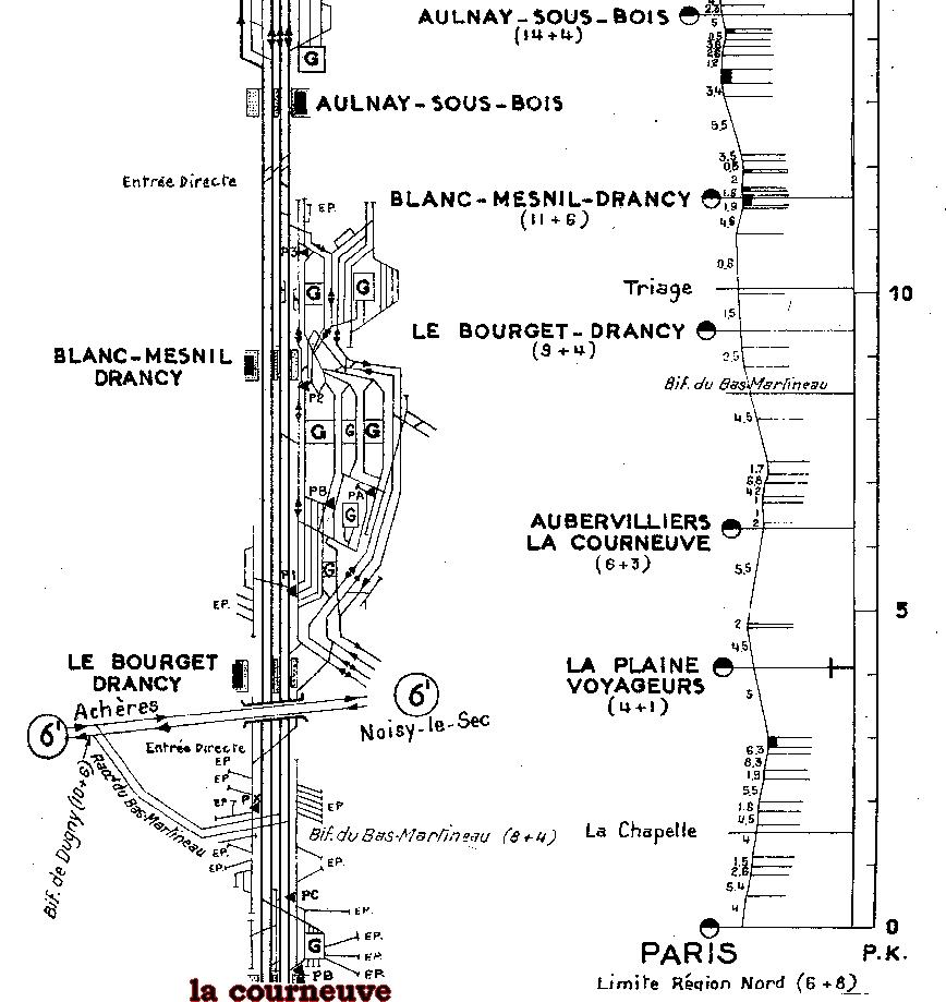

 au niveau des voies il existe la possibilité d’une troisième voie
de la Courneuve (bout du quai coté le Bourget) au Bourget rac des BM (ancienne voie mère de desserte des entreprises qui ont disparue coté voie 1Bis  par contre  l'emplacement du meme type de voie mère  coté voie 2  pour la desserte de l'ex halle marchandise de la Courneuve a été utilisée pour l' A86)
 et du Bourget  a Blanc-Mesnil et le jusqu’à l'entrée d'Aulnay..il ne serait pas trop difficile de récupérer du terrain sur le triage pour installer 1 ou 2 voies..
reste 2 points noirs
du pont de Soissons de la plaine à l'extrémité du quai de la Courneuve
surtout aulnay et moins gênant d'aulnay a la sortie du sous terrain S. beaudotte...
 la seule solution pour aulnay serait des voies en sous terrain qui rattrapent la ligne actuelle ..après la gare ..car la configuration  des aiguilles et des ponts obligent actuellement un cisaillement des voies.. mais tous ces travaux auraient du etre envisagés il y a 20 ans et commencer il y a 10 ans maintenant on est dans la m.......et remettre une voie de la courneuve a aulnay  (en plus des 4 existantes)nécessiterait de refaire complément le plan de voies de ces 4 voies +1
 pour des 2 niveaux sur cette ligne ,il me semble qu'il peut y avoir des restrictions dans le souterrain ( tranchée ouverte) après aulnay , les VB2n étaient interdites a l'origine sur ce parcours et je n'ai jamais vu de Z2N y circuler meme par erreur.
 les voies  a la sortie de La Courneuve
tous les EP coté gauche de la voie1ont disparu reste la voie qui les liait..toutes les voies et EP coté droit de la voie 2 entre la Courneuve et avant le pont supérieur de la GC ont disparu..a cause de l'A86

 en rouge la ligne bourget /citroen psa/ paris nord 2
 en jaune rer B vers cdg (hors souterrain)
 en bleu travaux ligne 16
détail de la voie et des zones libres  le long de l'autoroute A3 entre bourget et citroen
