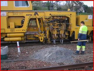

Rigolo Publication: 21 avril 2012 Publication: 21 avril 2012 Une erreur (technique) s'est glissée dans la photo, qui saura la retrouver? Indice, l'engin y prend part... L'attelage ?
DU 94 LGV Publication: 21 avril 2012 Publication: 21 avril 2012 (modifié) Pas trouvé La bourreuse semble être la même que celle-ci : Exact, B20/L bourreuse de ligne qui ressemble beaucoup à une B20B/C bourreuse d'appareils ta photo en apportant un détail sur l'engin permet de progresser vers la solution ^^ Modifié 21 avril 2012 par DU 94 LGV
DU 94 LGV Publication: 21 avril 2012 Publication: 21 avril 2012 L'attelage ? Salut, non, il faut plus chercher par rapport à l'opération en cours et au contenu de l'article
Invité Publication: 21 avril 2012 Publication: 21 avril 2012 A ma connaissance, une bourreuse ne peut pas rectifier l'écartement entre rails.
Invité TRAM21 Publication: 21 avril 2012 Publication: 21 avril 2012 Une erreur (technique) s'est glissée dans la photo, qui saura la retrouver? Indice, l'engin y prend part... problème de sous-écartement ?
DU 94 LGV Publication: 22 avril 2012 Publication: 22 avril 2012 (modifié) A ma connaissance, une bourreuse ne peut pas rectifier l'écartement entre rails. Salut, Pour Ae 8/14 et Tram21: on s'approche de la réponse: effectivement une bourreuse ne peut reprendre l'écartement, la règle est donc une règle compacte pour la mesure de l'écartement/ dévers donc... le problème est décelable avec le premier paragraphe et le dernier de l'article + la photo Modifié 22 avril 2012 par DU 94 LGV
DU 94 LGV Publication: 22 avril 2012 Publication: 22 avril 2012 Re, voici une photo extraite d'un film pris sur une opération similaire avec une bourreuse de 3e niveau SNCF, la position du KV avec la règle peut vous aider avec le message précédent
DU 94 LGV Publication: 22 avril 2012 Publication: 22 avril 2012 (modifié) Il doit etre derriere et pas devant ? tout à fait, sur un chantier de bourrage, il était (est (?)) fréquent de voir un KV (contrôleur voie) ou un Cev avec la règle à dévers pour s'assurer des corrections. C'était nécessaire afin de s'assurer qu'il n'y avait pas de dérive de l'enregistreur de la bourreuse. L'article dit dans un langage de journalistes que suite à une mesure (Mauzin ou Mauzinette), il a fallu engager des travaux parcequ'il a été détecté plein de gauches et de problèmes d'écartement. On sait donc qu'il existe un relevé géométrique de la ligne. La bourreuse en question est une bourreuse de 3e niveau de ligne, elle possède donc un enregistreur (on voit un chariot de mesure sur la photo de Kerquel). Elle n'a donc pas besoin d'un mec qui se tape la mesure du dévers devant elle, bonjour le rendement sinon... 25 km de reprises de la sorte. Ce n'est probablement pas des coups isolés qu'elle reprend, car on aurait fait venir un EMV (engin multi fonction) pour la reprise de zones courtes, et lui aussi enregistre avant travail pour bien positionner ce qu'il a à faire. La présence de l'agent avec la règle peut donc être requise mais derrière pour contrôler le travail fait! La photo de Kerguel nous montrait également le type de feux sur l'engin, les feux blancs à l'extérieurs. On voit donc sur la photo de l'article que ce sont eux d'allumés. L'engin travaille donc en venant vers le photographe. Les deux agents qui mesurent auraient donc été bien moins visibles pour l'article s'ils étaient restés derrière l'engin. Voilà Modifié 22 avril 2012 par DU 94 LGV
kerguel Publication: 23 avril 2012 Auteur Publication: 23 avril 2012 tout à fait, sur un chantier de bourrage, il était (est (?)) fréquent de voir un KV (contrôleur voie) ou un Cev avec la règle à dévers pour s'assurer des corrections. C'était nécessaire afin de s'assurer qu'il n'y avait pas de dérive de l'enregistreur de la bourreuse. L'article dit dans un langage de journalistes que suite à une mesure (Mauzin ou Mauzinette), il a fallu engager des travaux parcequ'il a été détecté plein de gauches et de problèmes d'écartement. On sait donc qu'il existe un relevé géométrique de la ligne. La bourreuse en question est une bourreuse de 3e niveau de ligne, elle possède donc un enregistreur (on voit un chariot de mesure sur la photo de Kerquel). Elle n'a donc pas besoin d'un mec qui se tape la mesure du dévers devant elle, bonjour le rendement sinon... 25 km de reprises de la sorte. Ce n'est probablement pas des coups isolés qu'elle reprend, car on aurait fait venir un EMV (engin multi fonction) pour la reprise de zones courtes, et lui aussi enregistre avant travail pour bien positionner ce qu'il a à faire. La présence de l'agent avec la règle peut donc être requise mais derrière pour contrôler le travail fait! La photo de Kerguel nous montrait également le type de feux sur l'engin, les feux blancs à l'extérieurs. On voit donc sur la photo de l'article que ce sont eux d'allumés. L'engin travaille donc en venant vers le photographe. Les deux agents qui mesurent auraient donc été bien moins visibles pour l'article s'ils étaient restés derrière l'engin. Voilà Très bonne réflexion de l'ami DU94LGV par rapport à l'intervention de contrôle aprés le traitement de la zone par la bourreuse. Je me permets d'y mettre la mienne. A mon avis l'opération de bourrage n'a pas encore commencé et les deux taupiers opérateurs cherchent au travers des mesures de dévers à déterminer le point de commencement du chantier de bourrage. Il semble que la voie soit en alignement à l'endroit où se trouvent le CEV et l'ATENV ; ils recherchent à localiser un point où le dévers = 0 ou très proche de 0 pour que le bourreuse y plante ses bourroirs. En plus je pars du principe qu'un taupier aurait refusé la mise en scène au risque d'essuyer des commentaires dans un quelconque forum . Je remets en ligne la photo : 3

Invité Fabr Publication: 25 avril 2012 Publication: 25 avril 2012 A bien observer la photo, Kerguel vise juste, ce qui est normal... Je rajouterais que de plus, l'usage d'un bourreuse laisse des traces dans la linéarité du lit de ballast à proximité des traverses... Donc, photo prise avant ouvrage... Fabrice
