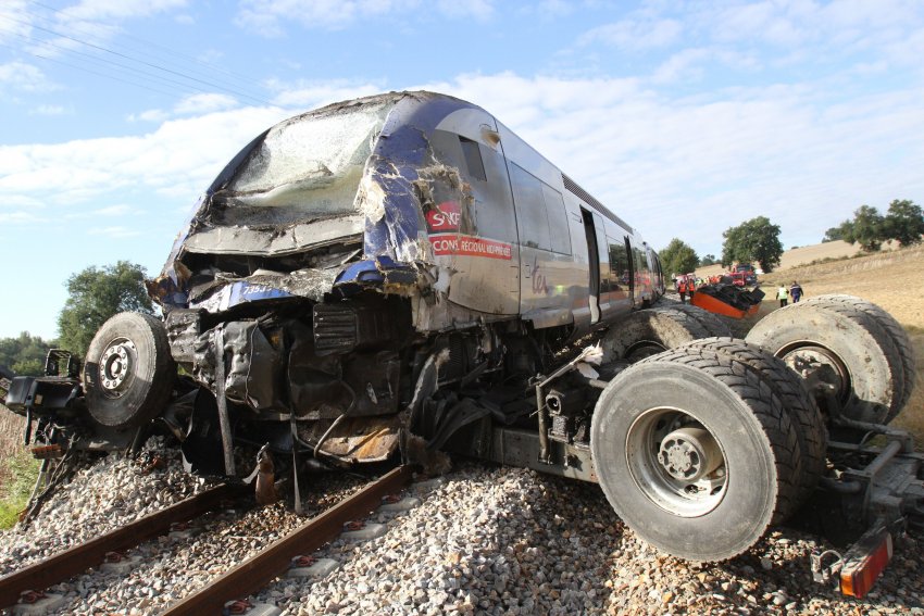

IGS4 Publication: 27 septembre 2010 Publication: 27 septembre 2010 Un train TER percute un camion : 3 blessés graves Un train TER Auch-Toulouse a percuté un camion à un passage à niveau sans barrière sur une petite route près de Gimont (Gers), faisant trois blessés graves et sept blessés légers, selon le dernier bilan établi par la préfecture. Le conducteur du poids lourd figure parmi les blessés graves. "Le pronostic vital n'est engagé pour aucune des victimes", a précisé la préfecture. L'accident a eu lieu peu après 08h45 à un passage non protégé mais signalé par un stop, sur une voie reliant Gimont au village d'Escorneboeuf, a précisé la gendarmerie du Gers. Pour des raisons qui restent à déterminer, le train a heurté le camion benne traversant le passage à niveau . . . La suite Photo : La dépêche
NATman Publication: 27 septembre 2010 Auteur Publication: 27 septembre 2010 Les photos parlent d'elles meme...
antho.L Publication: 27 septembre 2010 Publication: 27 septembre 2010 J'ai fini le service ce matin. Le collègue à la réserve partait avec des 66000 porter le secours à la rame. Apparemment le mécano n'avait pas grand chose, juste une grosse contusion au genou. Il y a énormément de PN sans barrières sur cette ligne, donc cet accident ne m'étonne pas trop, certains sont en courbe et masqués par des arbres, la pancarte S ça suffit pas toujours...
CRL COOL Publication: 27 septembre 2010 Publication: 27 septembre 2010 Tout d'abord, un bon rétablissement aux collègues et aux passagers blessés.... D'un autre coté, malgré les dégats apparents sur le 73500, on a quand même l'impression qu'il n'a pas trop mal résisté au choc avec le camion. Les zones de déformation ont l'air d'avoir joué leur role avec succès.... On n'aurait sans doute pas eu les mêmes résultats avec les matériels d'ancienne génération (caravelles ou X2800, ou même X2100/2200).....

dyonisos Publication: 27 septembre 2010 Publication: 27 septembre 2010 Dingue! Et le conducteur du camion, il était pas dans sa cabine au moment du choc?! Salut. Bien j'ai l'impression que si en fait; mais celle-ci s'est "heureusement" désolidarisée du châssis pour finir dans le champ en contrebas (il y a des photos sur la Dépêche.fr), ce qui lui a permis de ne pas être broyé dans un amas de tôles froissées sous la rame...

antho.L Publication: 6 octobre 2010 Publication: 6 octobre 2010 (modifié) Je suis repassé sur la ligne aujourd'hui, je peux vous garantir que l'accident était inévitable... le PN se trouve 100m après une courbe à droite. La route à l'endroit du PN forme une sorte d'épingle en montée très étroite. Sur le relevé ATESS de la machine, il s'avère que le train a percuté le camion plein de goudron à 88km/h, le collègue a sifflé 4s avant l'impact. Le pupitre a reculé jusqu'au siège. Plein de vitres en verre sécurit ont explosé à l'intérieur (dont les vitres de séparation de la cabine arrière). Ceci me fait poser une question, il me semblait que la cellule de survit d'un 73500 était au niveau du siège conducteur, et non derrière ce dernier?? Modifié 6 octobre 2010 par antho.L
kerguel Publication: 10 décembre 2011 Publication: 10 décembre 2011 Le rapport du BEA TT est paru. http://www.bea-tt.eq...TT_2010_015.pdf Préconisation page 41 du rapport : - soit suppression du PN - soit équipement en SAL Une vidéo : Rapport_BEATT_2010_015.pdf
