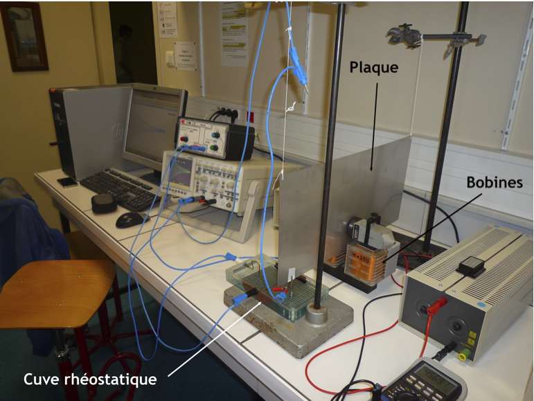

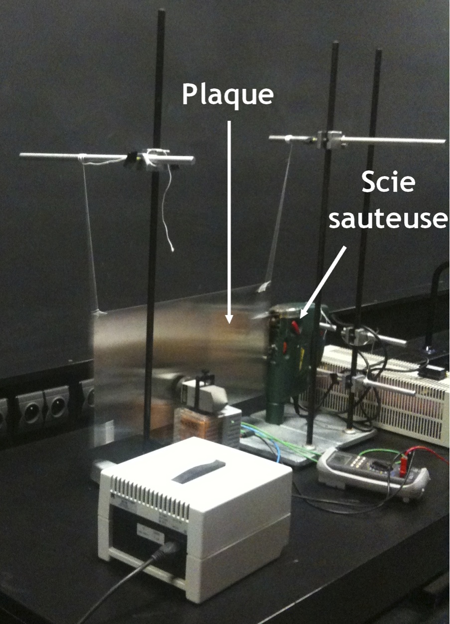

Téhipéheux Publication: 3 février 2011 Auteur Publication: 3 février 2011 Bonjour à tous ! Chose promise, chose due. Voici deux photos des diverses expériences que nous avons réalisés. Nous sommes à l'heure actuelle en train de finaliser notre travail et nous publierons ici le dossier rassemblant nos conclusions une fois que nous seront passés devant le jury. A bientôt ! JC et Arthur.
