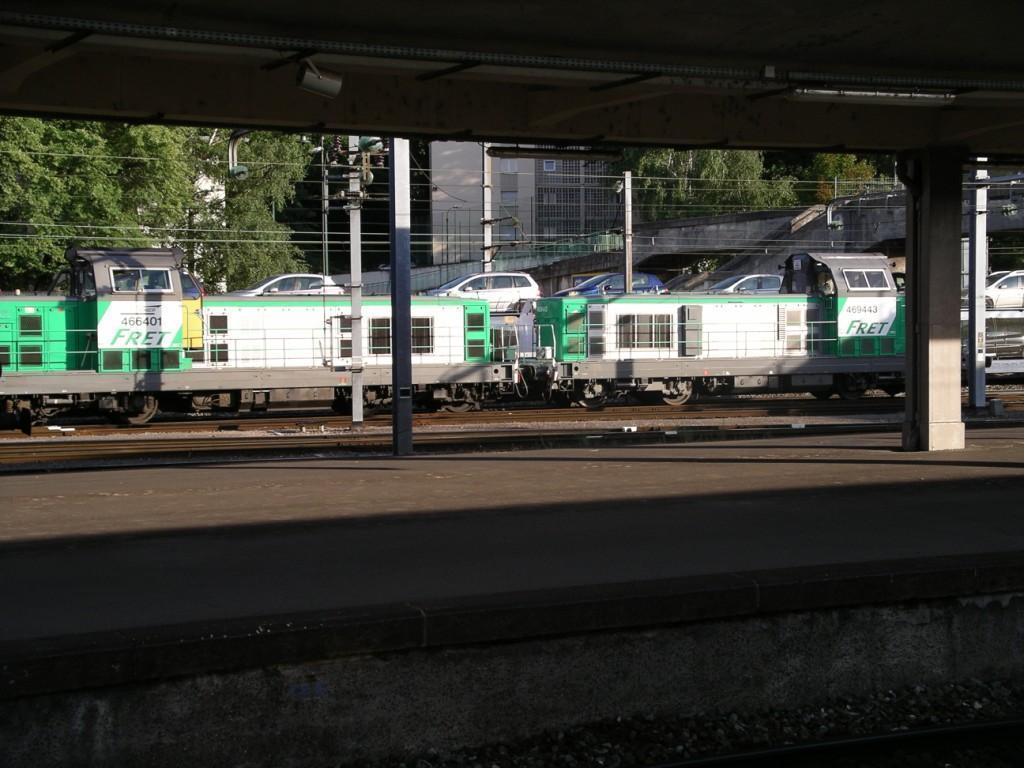

X 3989 Publication: 14 décembre 2005 Publication: 14 décembre 2005 En tous cas d'après cette photo que j'ai prise cet été en gare de mulhouse les 69400 sont encores couplables avec les 66400 !
