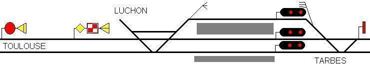

A1AA1A68000 Publication: 8 décembre 2005 Publication: 8 décembre 2005 Hello, j'ai fait un petit schéma de mémoire, tous les signaux concernent le sens Toulouse => Tarbes... BB4100 corrigera si j'ai mis une boulette Yaya

dada76 Publication: 8 décembre 2005 Publication: 8 décembre 2005 Hello, j'ai fait un petit schéma de mémoire, tous les signaux concernent le sens Toulouse => Tarbes... BB4100 corrigera si j'ai mis une boulette Yaya Dans ce cas pour moi c'est: Marche à Vue jusqu'au sémaphore mécanique...après 2 cas:j'ai dégagé les appareils de voie zoou "MPT dans le coin jusqu'à VL" sinon 30km/h et quand je dégage tout ds le coin... peut etre que je me trompe...m'enfin moi je ferais ca Salut, oui mais admettons que le poste suivant t'ai rendu la voie libre et que c'est une avarie de ton signal de BM qui l'empêche de s'ouvrir. Si tu as la certitude que le canton suivant est libre, il n'y a pas une procédure qui te délit éventuellement de la marche à vue sur tout le canton ??? Yaya Attend je vais me plonger dans le référentiel je te dit ca dans 3 minutes... Dans ce cas pour moi c'est: Marche à Vue jusqu'au sémaphore mécanique...après 2 cas:j'ai dégagé les appareils de voie zoou "MPT dans le coin jusqu'à VL" sinon 30km/h et quand je dégage tout ds le coin... peut etre que je me trompe...m'enfin moi je ferais ca Attend je vais me plonger dans le référentiel je te dit ca dans 3 minutes... donc oui tu peut ne pas rouler en marche à vue sur tout le canton si tu as un bulletin C Pour ma défense y a pas de Block manuel vers chez moi donc c'est vieux nonmais

BB4100 Publication: 8 décembre 2005 Auteur Publication: 8 décembre 2005 j'ai fait un petit schéma de mémoire, tous les signaux concernent le sens Toulouse => Tarbes... BB4100 corrigera si j'ai mis une boulette Bonsoir, le schéma est correct, et on a bien repris la vitesse après avoir franchi le sem, sinon je me souviendrais d'un trajet Montréjeau Lannemezan à 30KM/h. De toutes façons, le voie était certainement rendue au poste. A propos de la ligne de Luchon, il n'y a que les Toulousains qui y vont maintenant. Les tarbais sont quant à eux privés de toutes les petites lignes pyrénéennes car il n'y en a plus dans leur secteur. La dernière touchée est Lannemezan - usine péchiney de Sarrancolin depuis décembre dernier. (pour la petite histoire, le premier camion qui remplaçait le train hebdomadaire et rentré dans un mur, ça laisse présager bien des festivités...) Pour le bonjour à l'ACPR, j'essaierai d'y penser Sylvain
