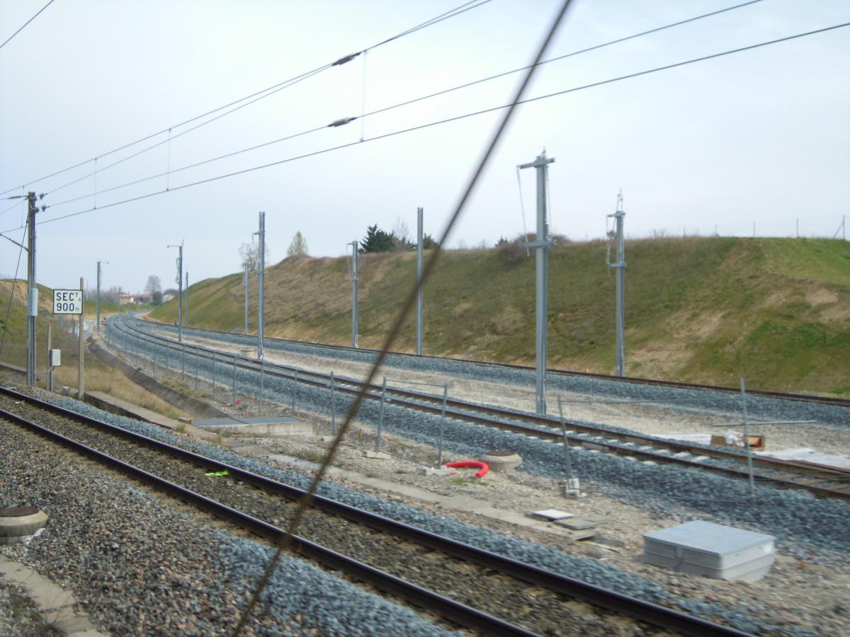

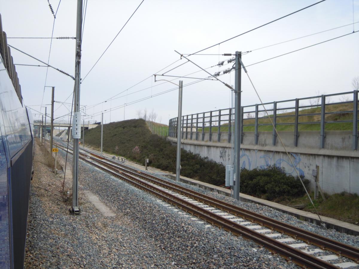

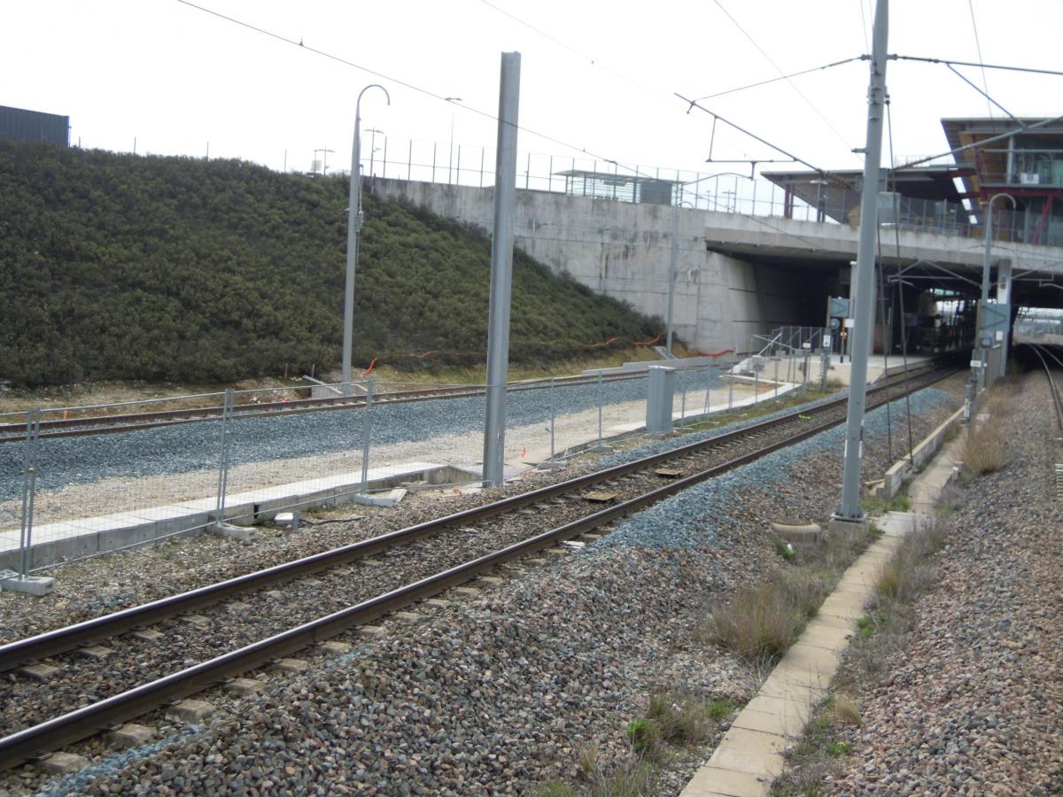

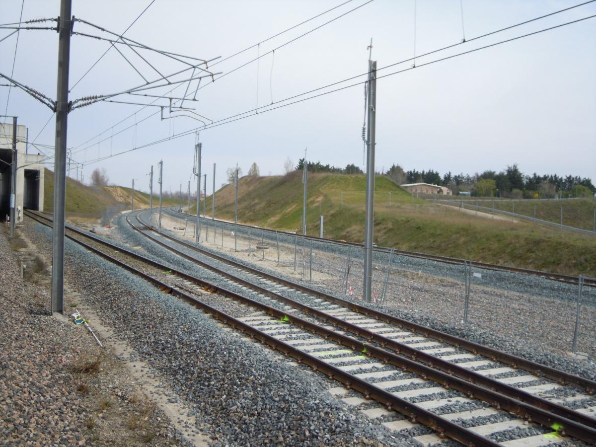

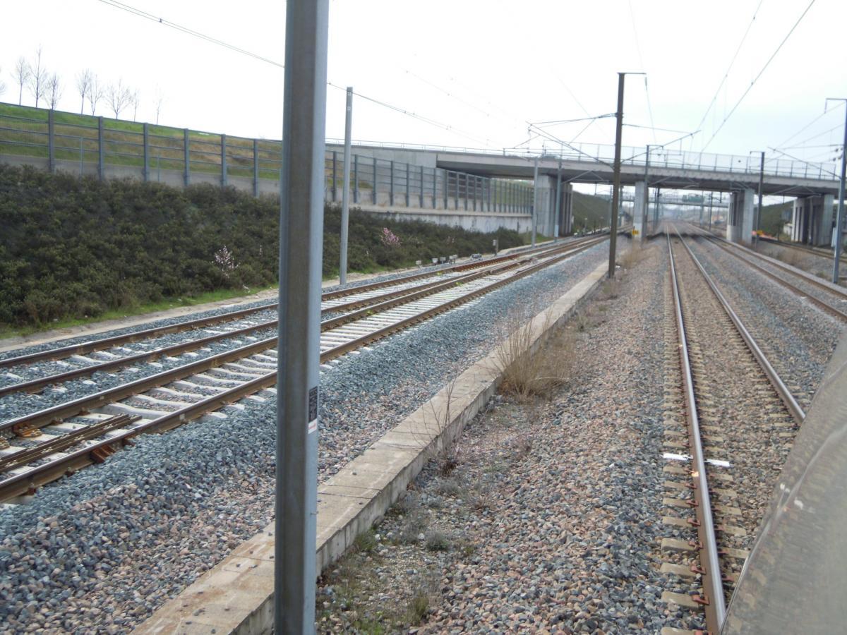

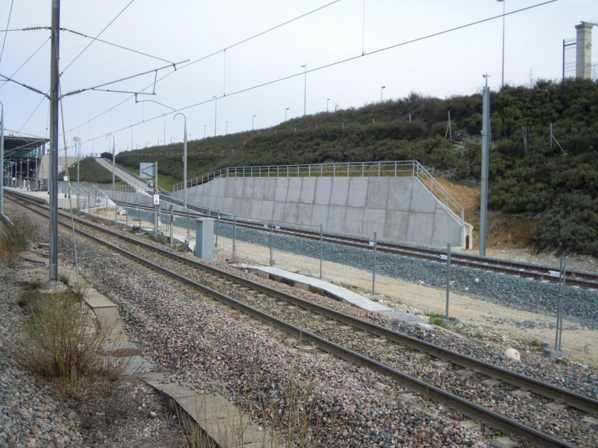

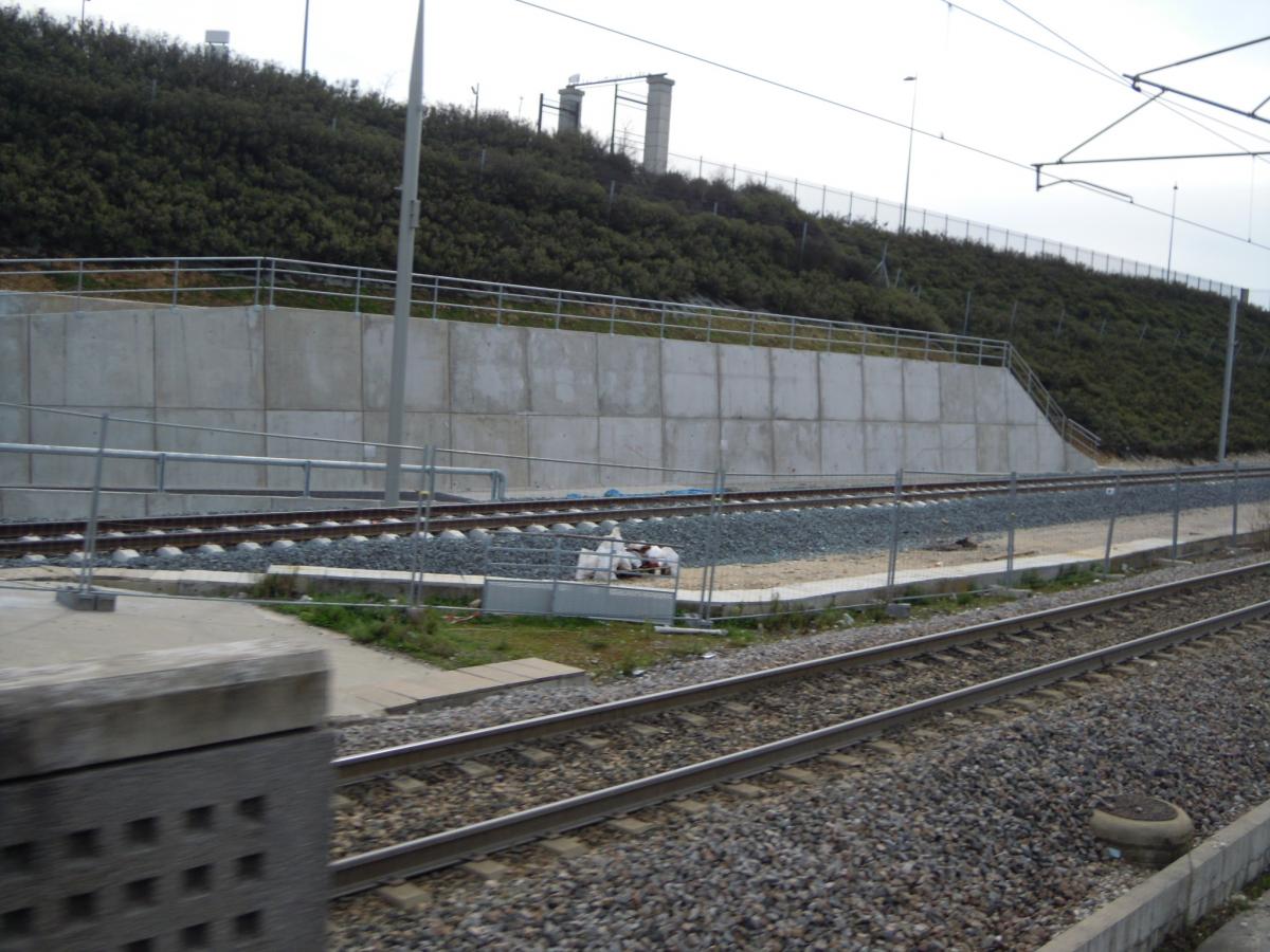

CRL COOL Publication: 5 avril 2013 Auteur Publication: 5 avril 2013 Les travaux du Racc de Valence TGV de/vers Grenoble avancent à grands pas.... Quelques photos très récentes: Coté Nord de la gare de Valence TGV. Le Racc à voie unique se séprae pour donner accès aux voies 3 et 5 (en construction) en gare de Valence TGV. Vue des deux voies d'accès aux voies 3 et 5 de Valence TGV, coté Nord de la gare Avancement des travaux de construction de la voie 5 à VCV coté Sud de la gare. Les poteaux caténaires sont implantés, mais pas encore les consoles. La voie est partiellement ballastée, non nivellée. Aiguille de raccordement V3/V5 au Sud de la gare de Valence TGV. Avec les aiguilles du PRCI d'Alixan, deux kilomètres plus au sud, ces voies seront accessibles par les trains pairs qui se dirigeront vers Grenoble. 1

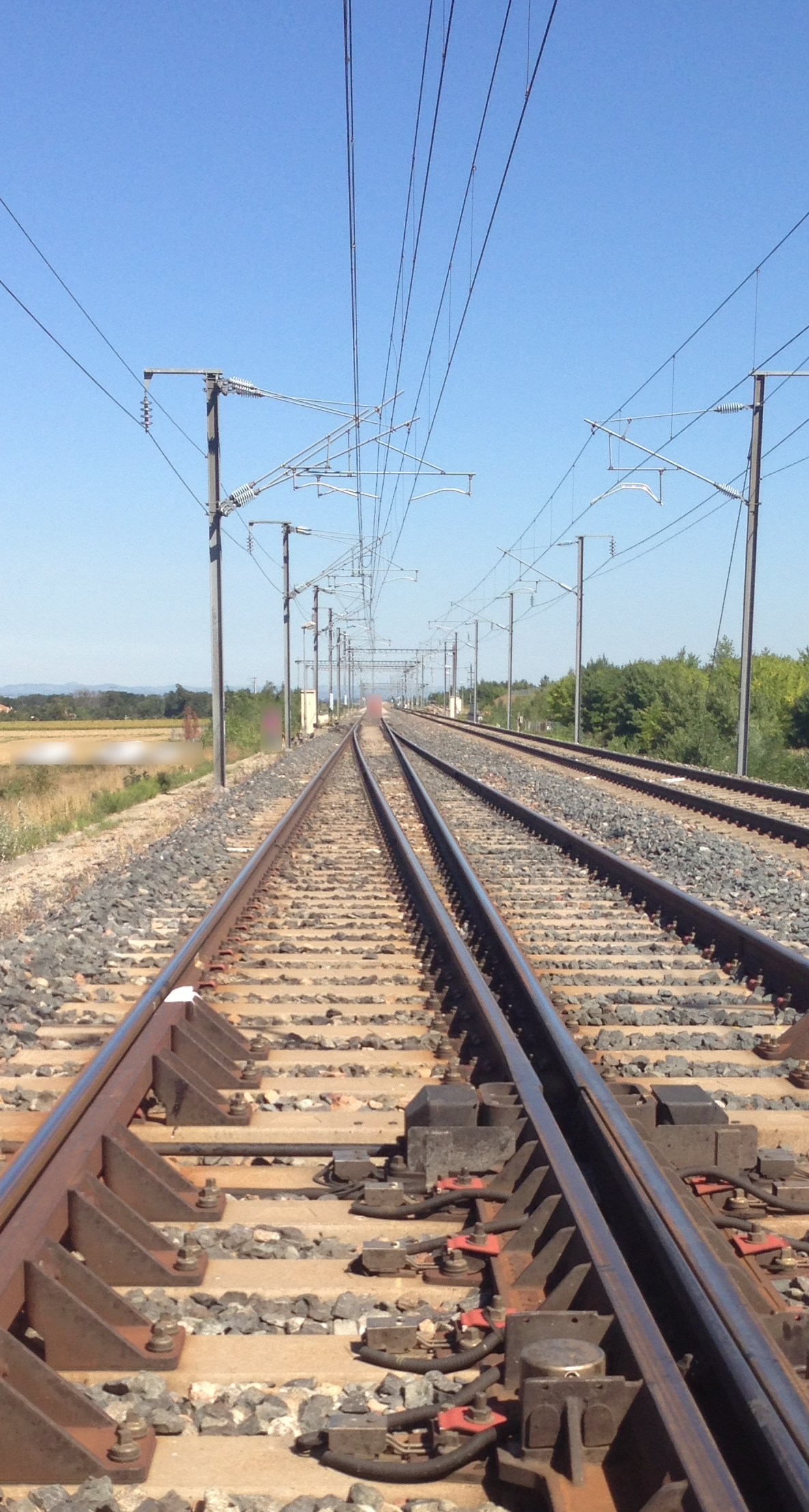

INFRA_LGV_Med Publication: 5 septembre 2013 Publication: 5 septembre 2013 Une tournée sur un appareil de voie (Drôme)

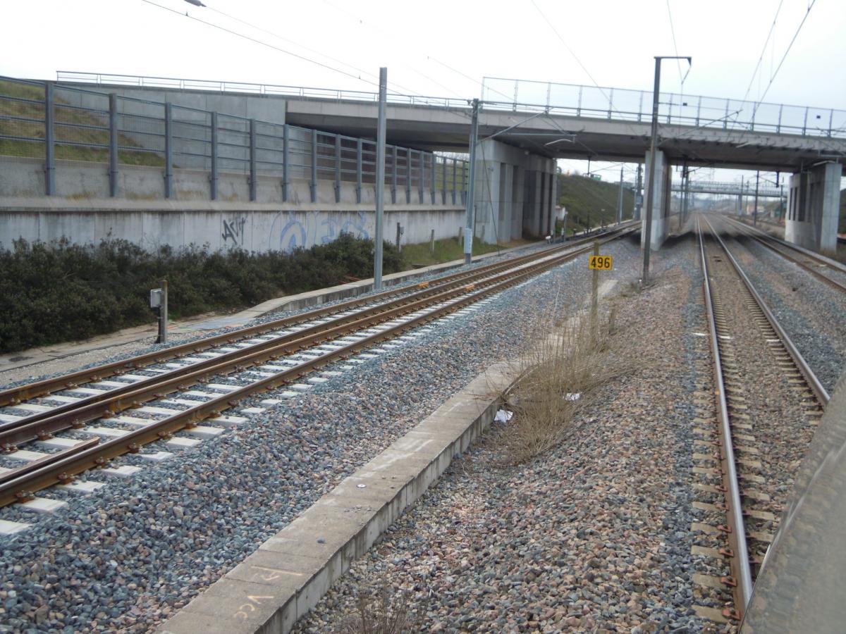

furyo train Publication: 9 décembre 2013 Publication: 9 décembre 2013 L'aguillage au PK496 est pour V160 en voie déviée ?
Gom Publication: 9 décembre 2013 Publication: 9 décembre 2013 L'aguillage au PK496 est pour V160 en voie déviée ? Pas seulement les V160, je suis sûr que n'importe quelle autre catégorie de train doit pouvoir le prendre en voie déviée, même un MA80. 2
ADC01 Publication: 9 décembre 2013 Publication: 9 décembre 2013 Pas seulement les V160, je suis sûr que n'importe quelle autre catégorie de train doit pouvoir le prendre en voie déviée, même un MA80. Sale manie de mettre des "V" partout devant un chiffre pour indiquer une vitesse depuis le record de 2007 alors que c'est une appellation complétement erronée.
CRL COOL Publication: 9 décembre 2013 Auteur Publication: 9 décembre 2013 L'aguillage au PK496 est pour V160 en voie déviée ? L'aiguille de sortie vers Valence Ville est à 160, et celle qui permet d'accéder à quai à la voie 3 de Valence TGV à 170.

furyo train Publication: 10 décembre 2013 Publication: 10 décembre 2013 Pour moi V désigne la vitesse à l'instant t, pas forcément "le train est limité à 160". J'aimerais savoir est-il vrai que le rayon des aiguilles franchies à 160 en voie déviée est de 1800m? Difficile à juger sur les photos. Merci par avance.

furyo train Publication: 10 décembre 2013 Publication: 10 décembre 2013 (modifié) En principe sur le réseau RFF la voie déviée se fait à 30/60/70/90/120/150/160/170/220,mais aucune mention sur les rayons qui y correspondent. J'ai cru savoir que le 1800 autorise 120 en Allemagne et .....160 en France!! Est-ce possible d'avoir de tels écarts au sein même de L'EU ferroviaire ??? Modifié 10 décembre 2013 par furyo train
Thor Navigator Publication: 11 décembre 2013 Publication: 11 décembre 2013 Salut, pour les appareils de voie (adv) les plus courants, on utilise habituellement la tangente pour caractériser leur géométrie en voie déviée (on cite rarement les rayons de courbure). Ces appareils peuvent être droits ou enroulés. Sur LGV, les adv à tangente 1/46 permettent 170 km/h en voie déviée (1/65 pour 230) y compris en communication V1-V2. En branchement simple, on peut aller de mémoire utiliser du 1/29 (au moins pour 160). On trouve des tg 1/46 à Valence-Alixan, tant pour l'entrée/sortie côté Valence Ville que pour les adv donnant accès aux voies 3 et 4 à quai (*). La configuration de pose des adv est également à prendre en compte pour la détermination de la vitesse max en voie déviée. Ainsi une communication entre voies nécessitant deux adv tête-bêche est plus contraignante qu'une simple déviation (du fait de l'inversion de courbure générée et des variations d'insuffisance de dévers qui en résultent). Un adv apte à 40 en déviation simple verra le plus souvent sa vitesse de franchissement réduite à 30 dans une communication entre deux voies, à moins d'écarter suffisamment les deux appareils (ce qui n'est pas toujours possible, en zone de gare). En déviation simple, la quasi-totalité des adv de voie principale autorisent 40 sur le RFN (le 30 existant en zone de gare est en général la conséquences d'adv à tangente élevée, de mémoire 0,13). Les taupiers/sangliers du forum pourront compléter ou corriger cette présentation très simplifiée du sujet. En ce qui concerne la voie 5 récemment posée à VCV, la configuration finalement retenue a évolué dans le mauvais sens, avec une entrée à 80 en venant du sud au niveau de la séquence TVM... pour un équipement (au niveau géométrique) théoriquement apte à 130 (à première vue une histoire de distance tampon insuffisante pour autoriser 130 sur le canton couvrant l'aiguille)... pas encore eu le temps de regarder plus en détail). VL 80 au niveau du racc proprement dit.
Invité Fabr Publication: 11 décembre 2013 Publication: 11 décembre 2013 . En déviation simple, la quasi-totalité des adv de voie principale autorisent 40 sur le RFN (le 30 existant en zone de gare est en général la conséquences d'adv à tangente élevée, de mémoire 0,13). Mais pénalisés par la signalisation lumineuse, qui ne connait que le ralentissement 30 ou 60....sauf à faire appel alors à des TIV mobiles ou lumineux. Fabrice
Thor Navigator Publication: 11 décembre 2013 Publication: 11 décembre 2013 (modifié) Oui, effectivement. J'avais proposé d'intégrer le ralent 40 en signalisation combinée (en zone de gare, la configuration avec TIVD est rarement applicable) mais cette proposition n'a pas eu de suite jusqu'à présent. Modifié 11 décembre 2013 par Thor Navigator
furyo train Publication: 11 décembre 2013 Publication: 11 décembre 2013 (modifié) Bonsoir Thor, Est ce qu'on applique le raccordement parabolique dans la courbure des adv 1/29,1/46,1/65 ? Débout à l'intérieur de la rame on perd l'equilibre quand la déviation est prise à plus de 200. Modifié 11 décembre 2013 par furyo train
