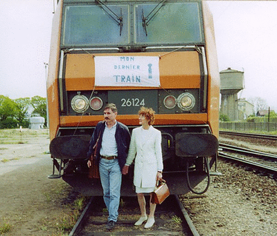

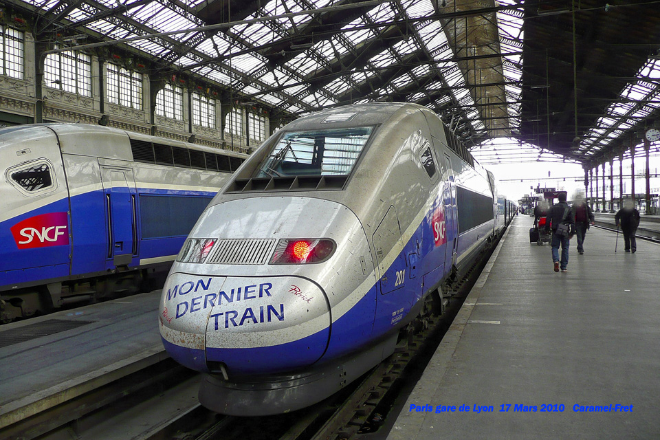

Akwa Publication: 6 janvier 2014 Publication: 6 janvier 2014 Salut, J'ai vu ce soir, à Montparnasse, que la rame 357 (ou 359 ? Me souviens plus) avait le museau barré d'une grande affiche "Mon dernier train". Quelqu'un saurait-il à quoi ça fait référence ?
cc27001 Publication: 6 janvier 2014 Publication: 6 janvier 2014 (modifié) C'est (c'était) assez fréquent de décorer l'engin pour le dernier train de l'ADC avant retraite. Modifié 6 janvier 2014 par cc27001
Inharime Publication: 6 janvier 2014 Publication: 6 janvier 2014 Salut, J'ai vu ce soir, à Montparnasse, que la rame 357 (ou 359 ? Me souviens plus) avait le museau barré d'une grande affiche "Mon dernier train". Quelqu'un saurait-il à quoi ça fait référence ? ...à un départ en retraite...
Akwa Publication: 6 janvier 2014 Publication: 6 janvier 2014 Ok ! Merci. Qui se charge de cette "décoration" ?
cc27001 Publication: 7 janvier 2014 Publication: 7 janvier 2014 Généralement les collègues du dépôt se cotisent et préparent les festivités, avec plus ou moins de moyens, mais c'est surtout l'intention qui compte, et l'esprit de camaraderie.
