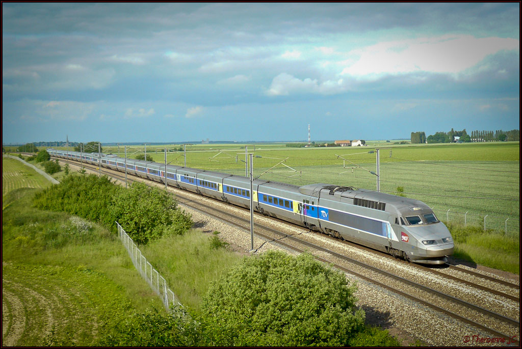

z8479 Publication: 30 octobre 2013 Publication: 30 octobre 2013 Salut une UM d'Atlantique sur la LGV Nord a+ JC
