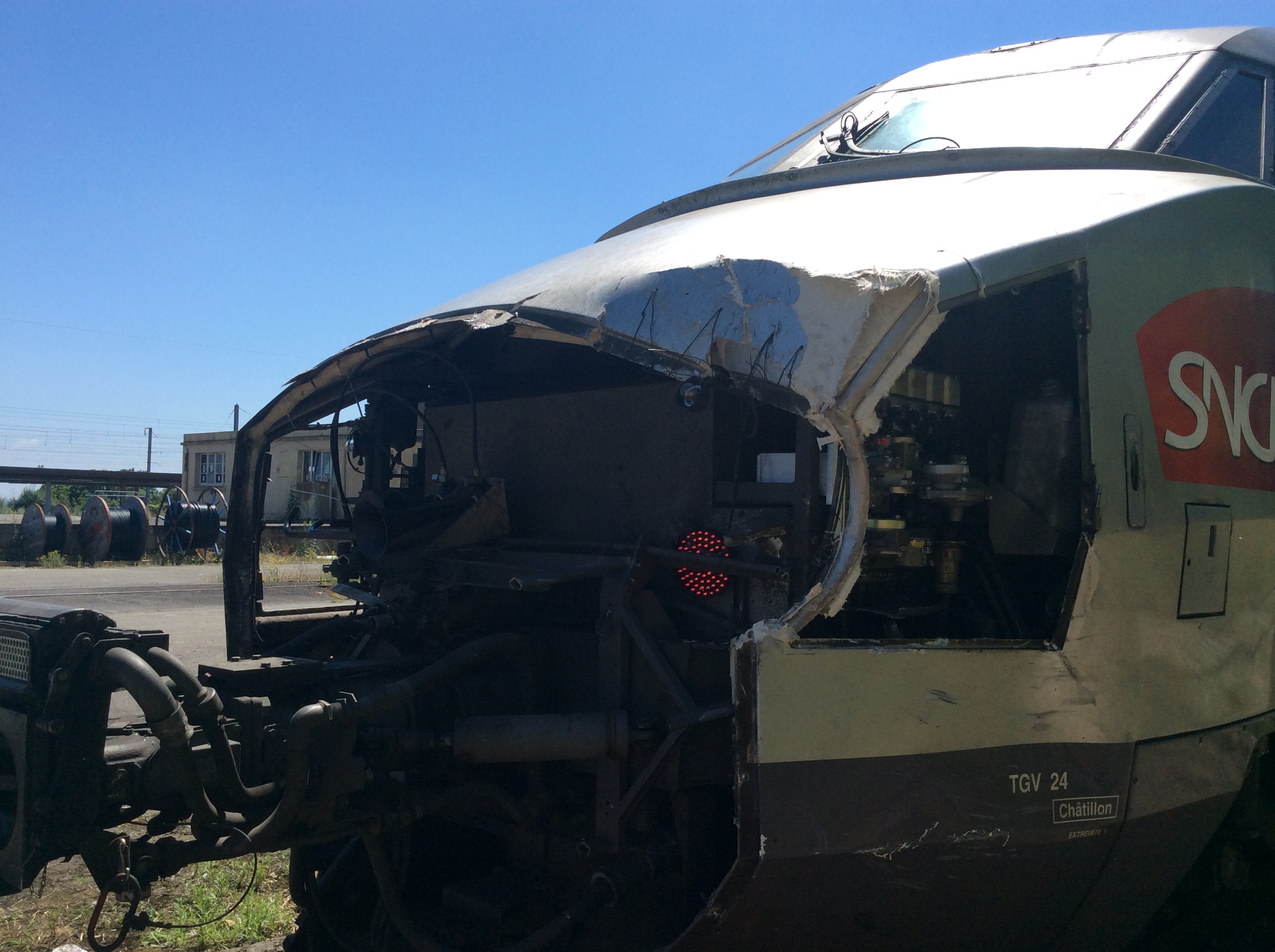

Mecanos Publication: 20 juin 2018 Publication: 20 juin 2018 (modifié) Rame 349. Motrice 24097. En partance de Brest pour st brieuc. 2 h pour le trajet, à mon avis, limité à 80 km/h Suite au choc à Landerneau du 15 juin avec une voiture tombée sur la voie. Modifié 20 juin 2018 par Mecanos 3 2
TGV-A Publication: 28 juin 2018 Publication: 28 juin 2018 Le 20/06/2018 à 21:25, Mecanos a dit : Rame 349. Motrice 24097. En partance de Brest pour st brieuc. 2 h pour le trajet, à mon avis, limité à 80 km/h Suite au choc à Landerneau du 15 juin avec une voiture tombée sur la voie. Elle va être réparée ou radiée ?
Mecanos Publication: 28 juin 2018 Publication: 28 juin 2018 Je ne sais pas. Il y a 3-4 jours, elle était aux technique centre atlantique.c’est tout ce que j’en sais.
ADC01 Publication: 28 juin 2018 Publication: 28 juin 2018 à l’instant, TGV-A a dit : Elle va être réparée ou radiée ? Cela fait pas mal de rames qui ont cartonné qui sont radiées prématurément, cela ne présage rien de bon pour celle ci quitte à en prolonger une autre. 2
Mecanos Publication: 28 juin 2018 Publication: 28 juin 2018 Je suis d.accord avec toi, surtout qu.elle est aussi touché sur le côté gauche de la motrice, et sur la premiere voiture il me semble.
xabel Publication: 29 juin 2018 Publication: 29 juin 2018 La solution envisagée, c'est récupération d'une motrice et d'une remorque sur une rame radiée ( ou en cours de radiation). 1 1
TGV-A Publication: 29 juin 2018 Publication: 29 juin 2018 Il y a 11 heures, xabel a dit : La solution envisagée, c'est récupération d'une motrice et d'une remorque sur une rame radiée ( ou en cours de radiation). Si les remorques ont des prises en seconde, autant la gardée et garder la motrice qui est en bon état.
