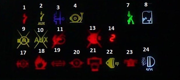

moze Publication: 18 octobre 2020 Publication: 18 octobre 2020 Bonjour, J'ai extrait d'une photo (que je suppose venir d'un POS) la boite à glacon et j'essaye de comprendre la signification des différentes lampes de signalisation. Pour 1, 2,3,4,7 c'est limpide pour moi. Après, ça se gatte surtout dans les détails de la signification des lampes. J'ai mis mes suppositions. Si vous avez un peut de temps à compléter répondre... 8: Eclairage cabine ou autre cabine en service ? 9: Défaut moteurs : 1 ou plusieurs moteurs HS ? 10: Défaut Auxiliaire : Plus précisément ca serait genre ventilation moteur ou alimentation des auxiliaires pour les voitures ? 11 : Défaut d'un anti-enrayeur ? Tous en pannes ? 13: Défaut du (d'un) frein électrique ? 14 Nombre de freins électrique avec défaut ? 17: Pression Huile ??? 18: Détection Incendie (dans une des motrices) ? 19: Boite Chaude ??? 20: Un frein ne se desserre pas? 21: Signal d'alarme tiré. 22: Frein électropneumatique hors service. Il faut le ré-enclencher ??? Il y a un BP sur les TGV pour ré-enclencher EP ??? 23: Défaut 1 ou 2 compresseurs ????? 24: feux SOS en fonctions. Est-ce que le voyant clignote aussi ? Merci pour votre aide Sylvain
ADC01 Publication: 18 octobre 2020 Publication: 18 octobre 2020 il y a 30 minutes, moze a dit : J'ai extrait d'une photo (que je suppose venir d'un POS) la boite à glacon La boite à glaçon, ce n'est pas ça, c'est le surnom des visualisateurs CAB, c'est le boitier des Lampes de signalisation autrefois appelé boitier Lumitex. 2 1
moze Publication: 18 octobre 2020 Publication: 18 octobre 2020 il y a une heure, ADC01 a dit : La boite à glaçon, ce n'est pas ça, c'est le surnom des visualisateurs CAB, c'est le boitier des Lampes de signalisation autrefois appelé boitier Lumitex. Oui en effet, d'ailleurs un peut plus loin j'ai écrit "lampes de signalisation" 🙄 Mais je garde mes question
mecano 62 Publication: 18 octobre 2020 Publication: 18 octobre 2020 Il y a 3 heures, moze a dit : Bonjour, J'ai extrait d'une photo (que je suppose venir d'un POS) la boite à glacon et j'essaye de comprendre la signification des différentes lampes de signalisation. Pour 1, 2,3,4,7 c'est limpide pour moi. Après, ça se gatte surtout dans les détails de la signification des lampes. J'ai mis mes suppositions. Si vous avez un peut de temps à compléter répondre... 8: Eclairage cabine ou autre cabine en service ? 9: Défaut moteurs : 1 ou plusieurs moteurs HS ? 10: Défaut Auxiliaire : Plus précisément ca serait genre ventilation moteur ou alimentation des auxiliaires pour les voitures ? 11 : Défaut d'un anti-enrayeur ? Tous en pannes ? 13: Défaut du (d'un) frein électrique ? 14 Nombre de freins électrique avec défaut ? 17: Pression Huile ??? 18: Détection Incendie (dans une des motrices) ? 19: Boite Chaude ??? 20: Un frein ne se desserre pas? 21: Signal d'alarme tiré. 22: Frein électropneumatique hors service. Il faut le ré-enclencher ??? Il y a un BP sur les TGV pour ré-enclencher EP ??? 23: Défaut 1 ou 2 compresseurs ????? 24: feux SOS en fonctions. Est-ce que le voyant clignote aussi ? Merci pour votre aide Sylvain 23 : avarie de suspension pneumatique 20 : non desserrage 19 : instabilité boggie 17 : organe mécanique 14 nombre de BM isolés en freinage 8 : autre cabine utilisée ce n’ est pas le lumitext d ´ une POS
moze Publication: 18 octobre 2020 Publication: 18 octobre 2020 Il y a 2 heures, mecano 62 a dit : 23 : avarie de suspension pneumatique 20 : non desserrage 19 : instabilité boggie 17 : organe mécanique 14 nombre de BM isolés en freinage 8 : autre cabine utilisée ce n’ est pas le lumitext d ´ une POS Merci pour ces premiers retours. Pour le 14 c'est "tout freinage" ou juste le rhéostatique/récupération ? Sinon il semble que c'est bien un POS; J'ai trouvé la photo dans le post (merci Gizmo)
mecano 62 Publication: 18 octobre 2020 Publication: 18 octobre 2020 Il y a 1 heure, moze a dit : Merci pour ces premiers retours. Pour le 14 c'est "tout freinage" ou juste le rhéostatique/récupération ? Sinon il semble que c'est bien un POS; J'ai trouvé la photo dans le post (merci Gizmo) Sur la POS ,tu as une lampe supplémentaire à droite du comptage qui ne sert pas en France Le nombre de BM isolés, c’est en freinage électrique
rzm Publication: 31 décembre 2020 Publication: 31 décembre 2020 Le 18/10/2020 à 18:49, mecano 62 a dit : ce n’ est pas le lumitext d ´ une POS Bonjour, j'avais oublié de répondre à ce post. Il peux très bien s'agir d'un lumitex de Pos. Certaines circules sans la lampe B7 de surveillance instabilité bogie -inhibé repris au MC- Il y en a même une où coté paire la B7 est présente, côté impaire..pas de lampe.
