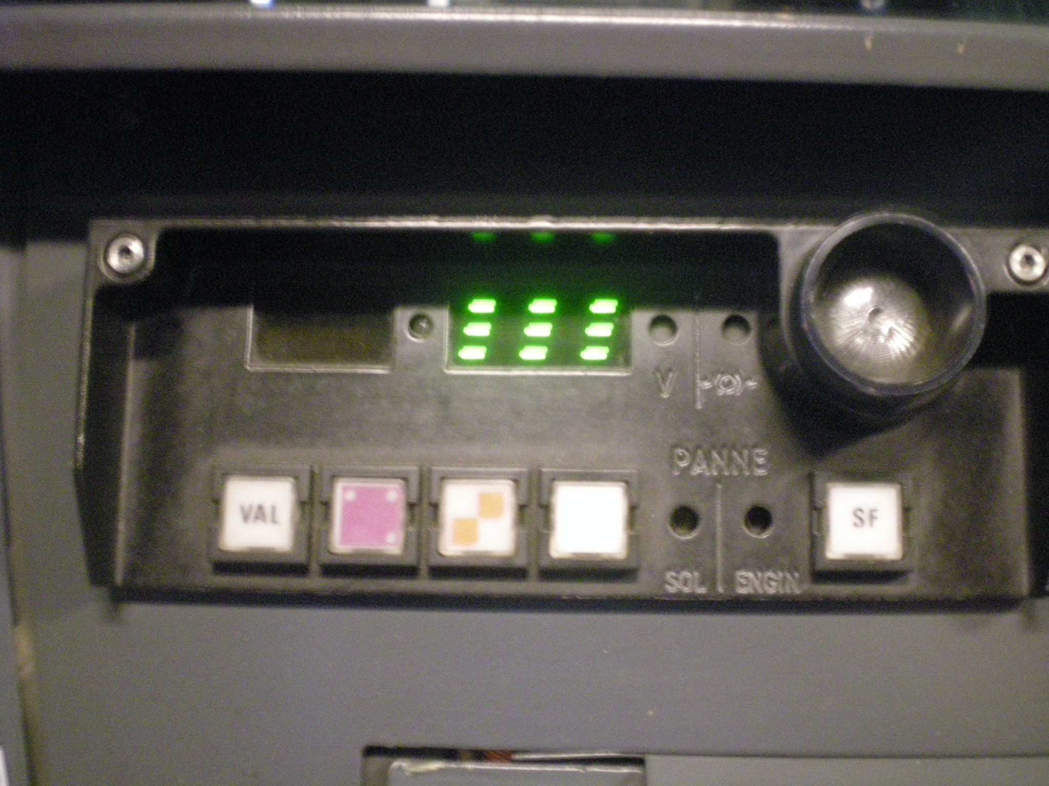

CRL COOL Publication: 17 décembre 2010 Publication: 17 décembre 2010 Bonjour les Cheminots ! Revenant d''une réunion publique sur les problèmes de régularité de la ligne Paris - Chartres - Le Mans, l'un des intervenants SNCF a évoqué le KVBP comme solution pour améliorer le débit de la ligne. Je connais (dans les grandes lignes) le KVB. En quoi KVBP est il différent ? Pourquoi serait il plus efficace sur les portions de lignes saturées ? Comment se fait la mise en place de KVBP (changement des balises, de l'ordinateur à bord, ou uniquement du logiciel) ? Merci par avance. Dans le visu principal, le KVBP activé se traduit par 9 tirets verts dans le visu principal. En ce cas, si on franchit un avertissement et que le signal suivant s'ouvre, on peut reprendre la traction immédiatement sans appliquer la VISA (30 km/h max dans les 200 m précédent le signal)....

CRL COOL Publication: 20 décembre 2010 Publication: 20 décembre 2010 Dans le visu principal, le KVBP activé se traduit par 9 tirets verts dans le visu principal. (...) En image çà donne çà:
