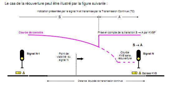

Invité moun91 Publication: 8 août 2011 Publication: 8 août 2011 (modifié) Pour le RER C ce n'est pas que vers Choisy qu'il y a le kvbp? A noter que le SD 2014 du RER D prévoit la mise en place du KVBP sur la section VSG-VIB, avec redécoupage des cantons, mais en plusieurs étapes : -KVBP+Redécoupage block V1 PRF-VIB -KVBP GDS-PRF -Redécoupage block CLX-VSG + KVBP CLX-VSG Sinon voilà en gros le schéma de fonctionnement du KVBP : Modifié 8 août 2011 par moun91
