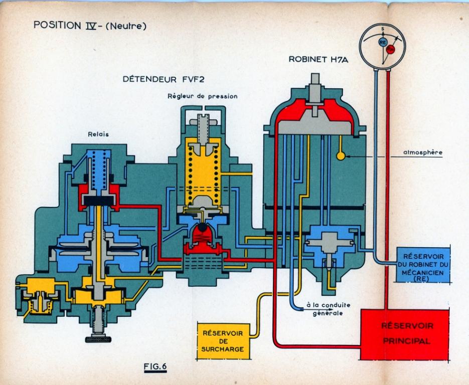

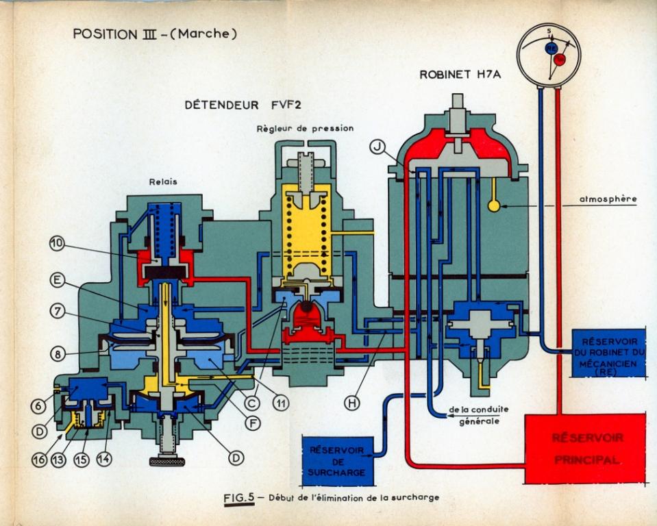

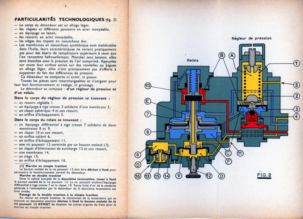

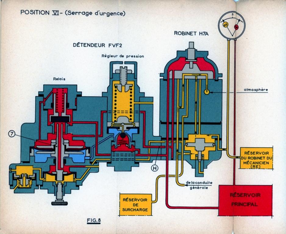

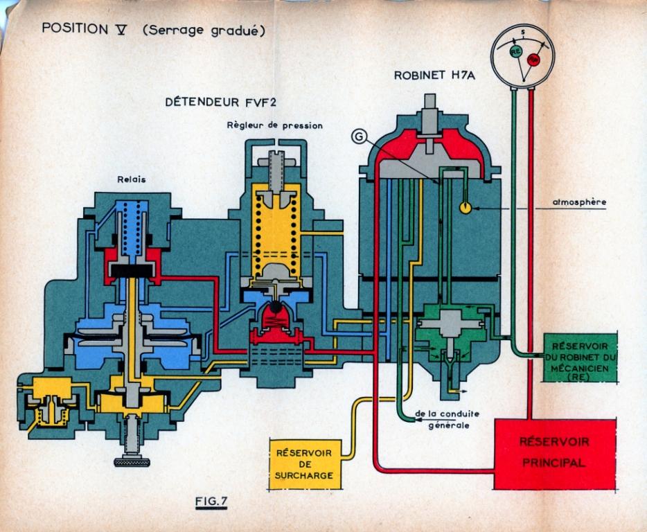

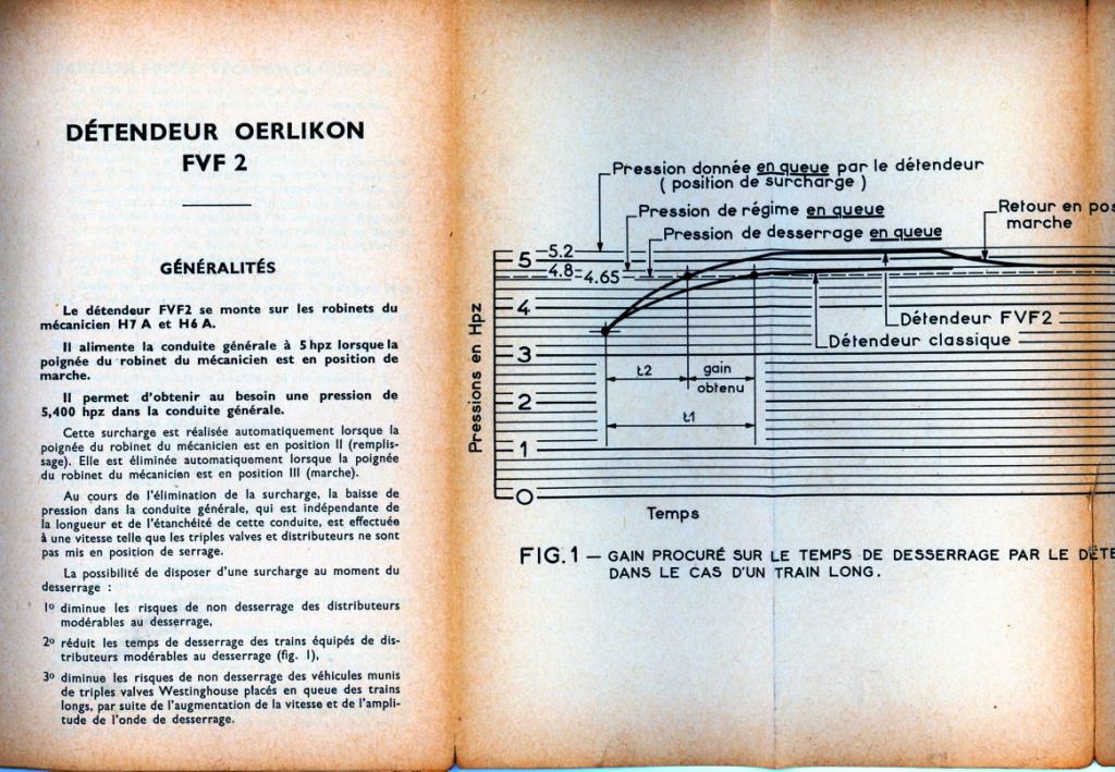

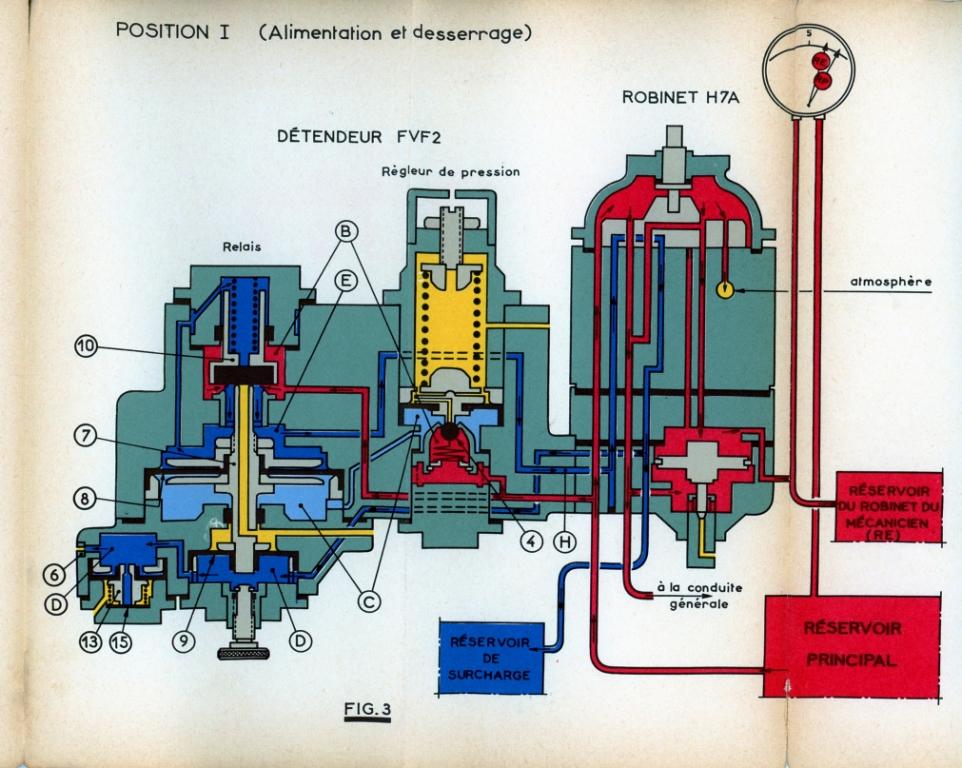

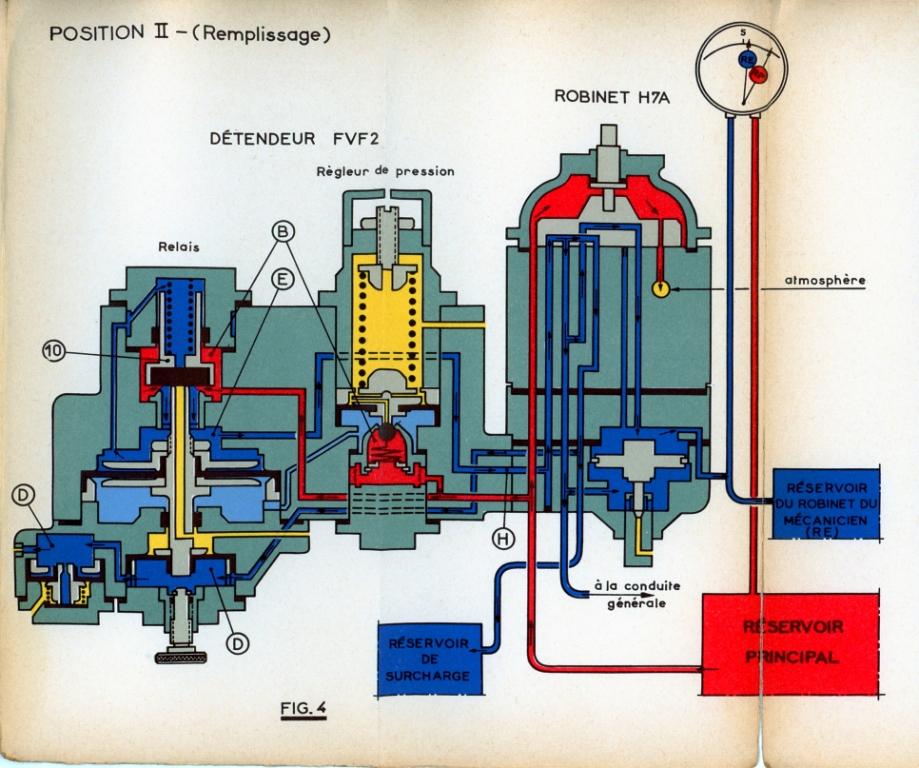

j'ai hésité a créer un post dans antiquité ferroviaire ou chemin de fer touristique  mais il doit en rester qq uns en service
le H7a et la FVF2
 attention c'est la Notice Technique MT22a N°4 annexe 42 de 1957
donc quelques petits changements , pas dans le fonctionnement mais :
pour les pressions on parle de "hpz" hectopièze..vous transformez en "bar" c'est kif kif pour le fonctionnement..
 certaines positions (pas le kamasutra) celles du robinet ont changé de nom,(comme la 2) vous rectifierez vous meme ..
 et c'est en couleur
