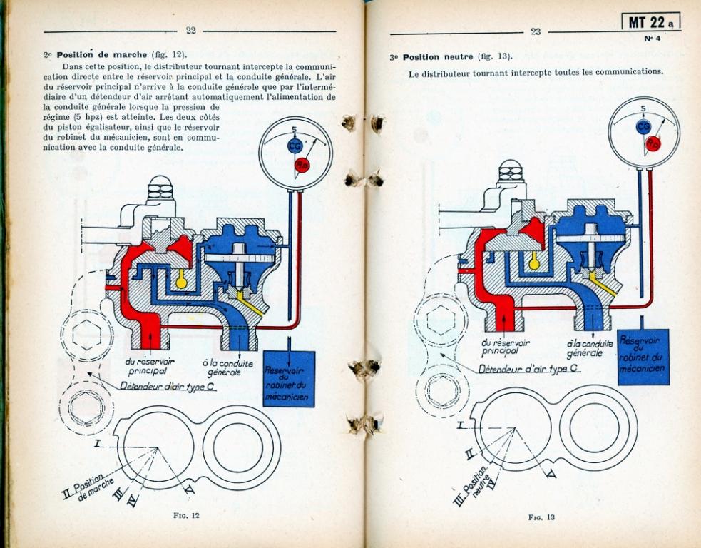

la une vrai antiquité car les derniers TYPE 4 >>> détendeurs  M3a ont été utilisés sur les rames banlieue nord.. A et B (B surtout sur mitry et crépy)..(rame entierement équipées TV mais sabots fontes)
 particularité la soupape égalisatrice contrairement au H7 n'est pas télescopique et pas de position surcharge..
le détendeur soit type C mais il restait surtout des M3a

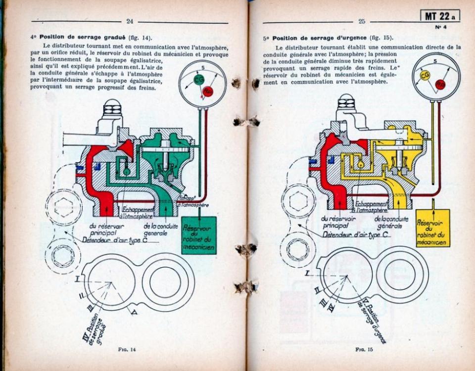

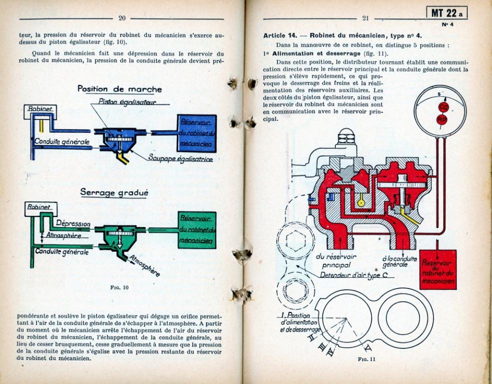

les positions du type 4
M3a +type 4  en position 1alimentation de la Cg plus importante qu'avec un H7a+FVF2
