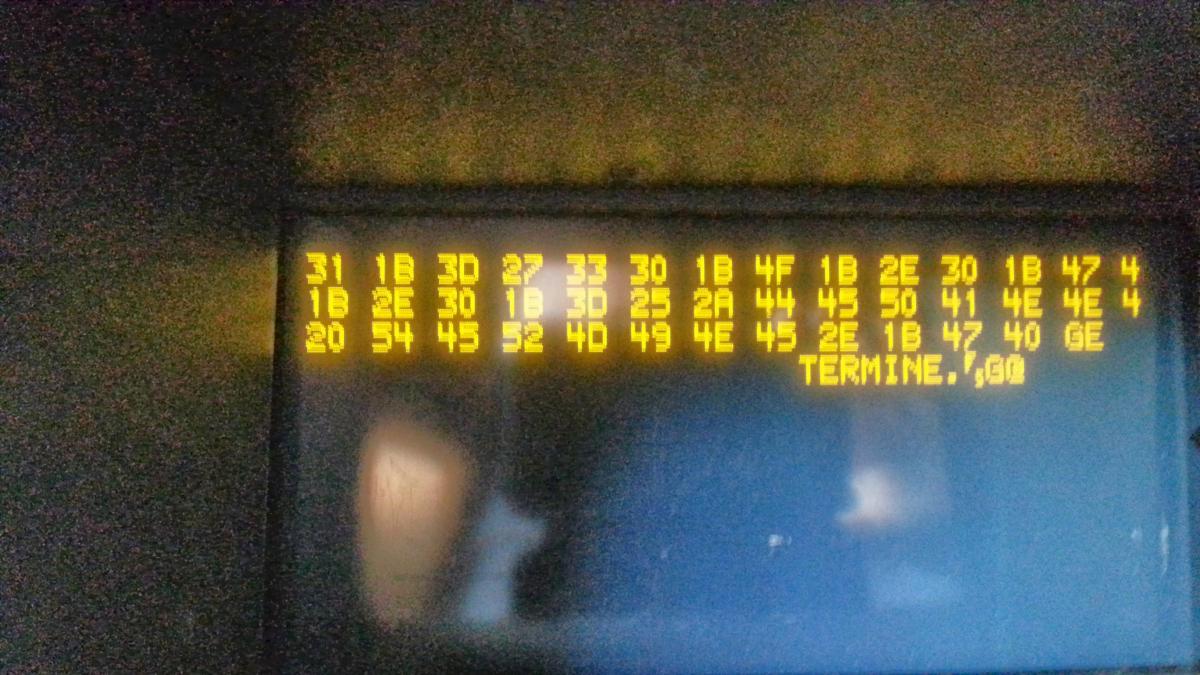

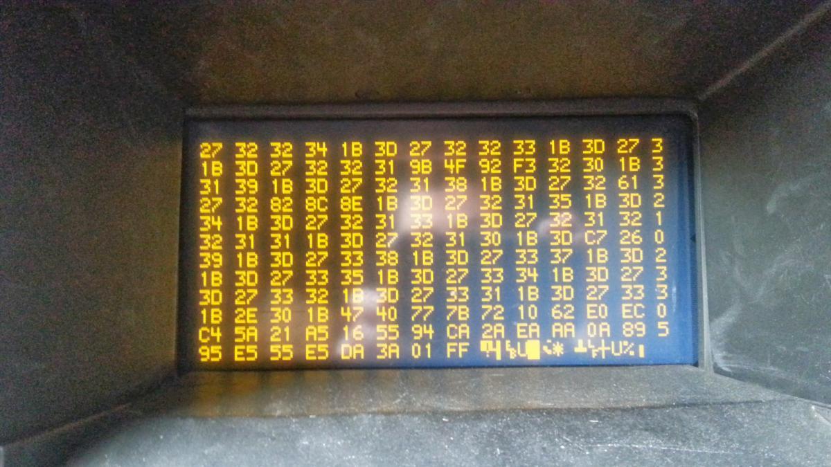

black5 Publication: 27 juillet 2014 Publication: 27 juillet 2014 Si mes souvenirs sont bons c'est du Windows NT (New Technology!) qui remonte à ... pas mal d'années. Je suppose qu'au moment de la conception des MI09 c'était l'état de l'art en la matière.. L'écran affiché, j'ai déjà eu l'occasion de le voir il y a... très longtemps et du coup je ne me rappelle plus de la cause : modif dans la configuration matérielle/logicielle ou simplement "coup de calcaire" transitoire disparaissant après réinitialisation? Mais en matière d'informatique tant qu'on a le matériel adapté et qu'on ne touche plus à rien ça peut vivre encore longtemps. Après on peut toujours débattre sur le sujet de l'OS mais il y a un sujet pour cela...
Invité Publication: 27 juillet 2014 Publication: 27 juillet 2014 On a ça au TGV aussi. Rame 600 en roulant... Oups...
Gom Publication: 27 juillet 2014 Publication: 27 juillet 2014 (modifié) Si mes souvenirs sont bons c'est du Windows NT (New Technology!) qui remonte à ... pas mal d'années. Je suppose qu'au moment de la conception des MI09 c'était l'état de l'art en la matière.. L'écran affiché, j'ai déjà eu l'occasion de le voir il y a... très longtemps et du coup je ne me rappelle plus de la cause : modif dans la configuration matérielle/logicielle ou simplement "coup de calcaire" transitoire disparaissant après réinitialisation? Mais en matière d'informatique tant qu'on a le matériel adapté et qu'on ne touche plus à rien ça peut vivre encore longtemps. Après on peut toujours débattre sur le sujet de l'OS mais il y a un sujet pour cela...Ce genre d'écran bleu "type Win NT" existe aussi sur XP, Vista et peut être encore après avec Seven et Win8 (pas encore vu sur ces 2 derniers).Le IRQ_NOT_LESS_OR_EQUAL provient très souvent d'un problème matériel : surchauffe ou défaut d'alimentation. Compte tenu de la météo, si la photo est récente, on peut pencher sur la première possibilité. Modifié 28 juillet 2014 par Gom
NEMO94 Publication: 27 juillet 2014 Publication: 27 juillet 2014 Et quelle a été la solution après ce magnifique écran bleu ? Train HS ou un petit CTRL + ALT + SUPP ?
AnMo Publication: 27 juillet 2014 Auteur Publication: 27 juillet 2014 (modifié) Et quelle a été la solution après ce magnifique écran bleu ? Train HS ou un petit CTRL + ALT + SUPP ? Je suppose reboot avec le bouton d'alimentation en haut à gauche de l'écran. Modifié 27 juillet 2014 par AnMo 1
YouaNn Publication: 28 juillet 2014 Publication: 28 juillet 2014 Je suppose reboot avec le bouton d'alimentation en haut à gauche de l'écran. Presque ! Le reboot avec le petit CC qui va bien

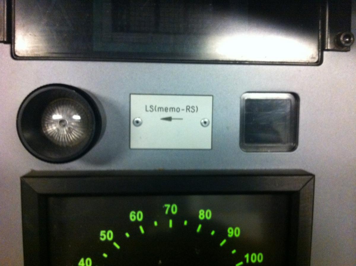

PSL84 Publication: 3 août 2014 Publication: 3 août 2014 À côté de LSSF se trouve un carré avec 9 tirets dedans alors que ce matos n'est pas équipé KVB. Qu'en pensez-vous ? Aucune certitude, mais ce doit être le KCVP, c'est à dire la transmission continue permettant de s'affranchir de respecter la VISA lorsque le signal s'est ouvert. Vu que sur la branche de Poissy du RER A la ligne est équipée KVBP, je pense donc que les rames MI sont équipées KCVP
