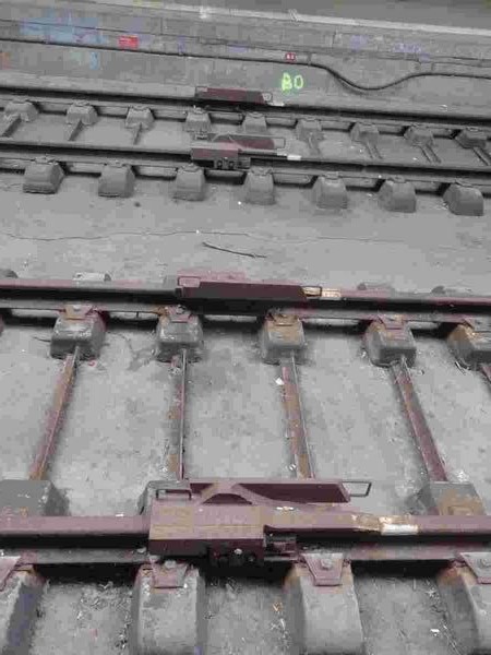

aldo500 Publication: 20 mars 2012 Auteur Publication: 20 mars 2012 D'ailleur, ça marche comment ce systeme anti-bisou ? 10 mètres avant le butoir tu as deux "dérailleurs". Vu comment ils sont conçus, si tu arrive très doucement, ça fait d'abord comme une cale et ça te stoppe. Si tu arrives un peu plus vite, tu passes par dessus, j'en ferai une photo ce soir si j'y pense. PMP est en légère pente, c'est fait pour servir de cale anti-dérive pour les étourdis qui oublient de mettre leur FIEF.

ADC01 Publication: 20 mars 2012 Publication: 20 mars 2012 10 mètres avant le butoir tu as deux "dérailleurs". Vu comment ils sont conçus, si tu arrive très doucement, ça fait d'abord comme une cale et ça te stoppe. Si tu arrives un peu plus vite, tu passes par dessus, j'en ferai une photo ce soir si j'y pense. PMP est en légère pente, c'est fait pour servir de cale anti-dérive pour les étourdis qui oublient de mettre leur FIEF. Et tu as 1 boulon sur chaque taquet qui se casse et la cale tombe alors à l'extérieur des rails, ce qui rends le dispositif efficace par la suite, et cela reste longtemps ainsi, jusqu'au prochain nez qui embrasse le butoir, à ce moment quelqu'un décide de rendre les "anti-bisous" opérationnels

ADC01 Publication: 24 août 2013 Publication: 24 août 2013 (modifié) D'ailleur, ça marche comment ce systeme anti-bisou ? 10 mètres avant le butoir tu as deux "dérailleurs". Vu comment ils sont conçus, si tu arrive très doucement, ça fait d'abord comme une cale et ça te stoppe. Si tu arrives un peu plus vite, tu passes par dessus, j'en ferai une photo ce soir si j'y pense. PMP est en légère pente, c'est fait pour servir de cale anti-dérive pour les étourdis qui oublient de mettre leur FIEF. Et tu as 1 boulon sur chaque taquet qui se casse et la cale tombe alors à l'extérieur des rails, ce qui rends le dispositif efficace par la suite, et cela reste longtemps ainsi, jusqu'au prochain nez qui embrasse le butoir, à ce moment quelqu'un décide de rendre les "anti-bisous" opérationnels Comme on attend toujours les photos d'Aldo de ce dispositif, j'en ai fait aujourd'hui. Modifié 24 août 2013 par ADC01 3

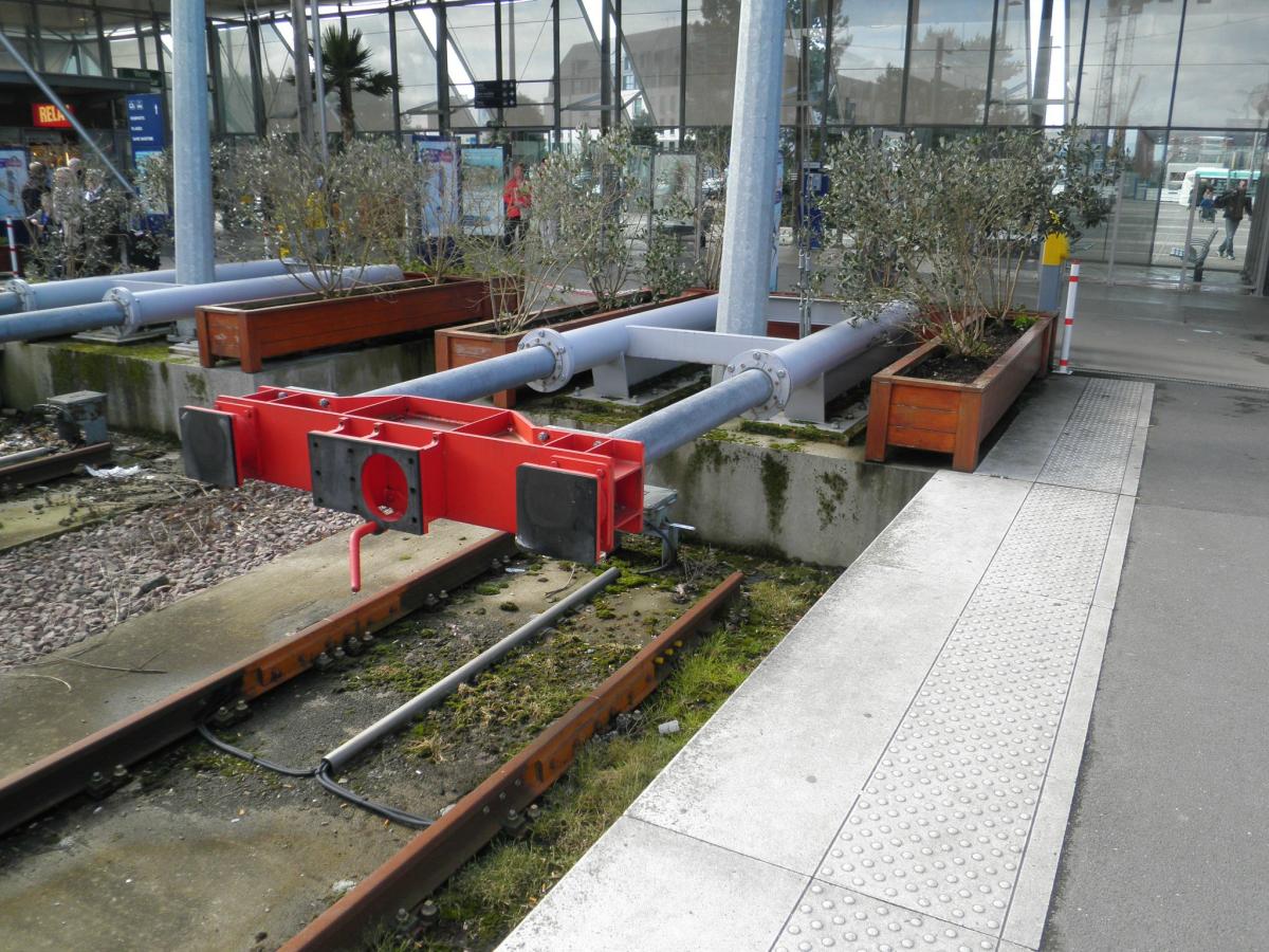

Esperluette Publication: 21 septembre 2013 Publication: 21 septembre 2013 Moi j'ai des questions (intéressantes) : - Montparnasse et Nord (d'ailleurs quels sont les abréviations pour les gares parisiennes?) ont ces fameux butoirs à absorptions d'énergie (ont-ils déjà "servis"?) mais qu'en est -il des autres? Est-il prévue de remplacer les butoirs des autres gares? Personnellement j'aime beaucoup ceux de la gare de Lyon, ils me rappellent ceux faits par Jouef. Ceux de la gare de l'Est sont mes préférés, très Art Déco. - Qu'est-ce qu'un DPX? - Si l'adc heurte, par qui se fait-il enguirlander? le chef de gare ou son supérieure direct (traction?) - SI un Tgv ou tout autre engin équipé d'un attelage automatique heurte, quelle partie encaisse le choc? - Dit-on heurtoir ou butoir ?
ADC01 Publication: 21 septembre 2013 Publication: 21 septembre 2013 Je ne dois pas bien regarder devant moi, mais à Paris Montparnasse, PMP, ce sont de simples heurtoirs, il n'y a pas de heurtoirs à absorptions d'énergie.DPX, dirigeants de proximité, On se fait remonter les bretelles par son supérieur hiérarchique direct ou CTT ou parfois par le N+2, CUP. Sur un TGV, c'est le capot des trappes d'attelages qui encaissent avec l'attelage alors ces butoirs à absorption d'énergie ne servent à rien et sur les autres matériel sans capot vu les masses en jeu, je doute qu'à part à tres basse vitesse, quelques km/h, ils soient vraiment efficaces
Roukmoute Publication: 21 septembre 2013 Publication: 21 septembre 2013 Les fameux heurtoirs à absorption d'énergie avaient été installés en Gare de Lyon souterraine après l'accident du 27 juin 88. Aucun intérêt ailleurs.

Tophe Publication: 21 septembre 2013 Publication: 21 septembre 2013 (modifié) Il y en a à Saint Malo, de beaux heurtoirs à absorption d'énergie, ils doivent s'enfoncer de près d'un mètre je crois. Enfin ça marche puisqu'ils ont déjà servi !! Modifié 21 septembre 2013 par Tophe
