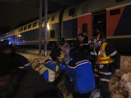

IGS4 Publication: 26 décembre 2010 Publication: 26 décembre 2010 (modifié) 171 voyageurs bloqués dans un TGV pendant plusieurs heures Ce samedi à 15 h 45, un TGV s'est arrêté sur la voie entre Saint-Julien-en-Genevois et Annemasse, en raison d'une panne électrique sur une caténaire, probablement conséquente aux intempéries et au fort blizzard soufflant au pied du Salève. En attente d'une solution pour reprendre leur voyage en ce jour de Noël, les 171 passagers du TGV reliant Paris Gare de Lyon à Evian ont dû prendre leur mal en patience. Une bonne centaine d'entre eux ont été pris en charge par les dizaines de pompiers du canton mobilisés sur place. Quant aux autres, une soixantaine environ, ils avaient décidés de rester dans le train et d'attendre des nouvelles. Ce n'est que vers 18 h 15 qu'une locomotive en provenance de Saint-Julien est venue remorquer le train inerte vers la gare de Saint-Julien où un second train attendait afin de permettre aux passagers de rejoindre leur destination Article et photo : Le Dauphiné Libéré Des dizaines de pompiers et de gendarmes ont procédé à l'évacuation des passagers ne voulant plus attendre. Ces derniers ont été emmenés vers le centre de secours. Le froid et le vent soufflant très fort ont rendu les opérations particulièrement difficiles Modifié 26 décembre 2010 par IGS4
