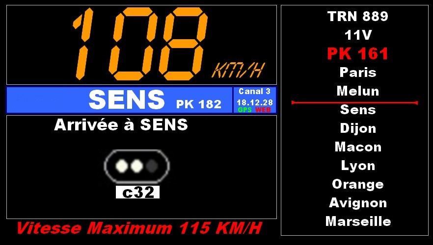

Rigolo Publication: 31 décembre 2010 Publication: 31 décembre 2010 (modifié) Oui tu n'as pas les 3 antennes GPS ! Mais tu penses que c'est possible de faire une version simplifié pour la ligne C ou une autre ligne ! Avec : Au départ l'indication de l'engin et de la longueur ainsi que la VMAX de la compo, la ligne puis les établissements desservis (sans passer par un code mission ou un numéro de trains) pour avoir comme info sur l'ecran : - La VMAX avec la Vitesse actuelle - Le PK actuel avec une tolérance hectométrique - Le nombre de KM restant avant le prochain établissement desservi - A l'approche de la gare : indiquer la pancarte et le signal qu'il faut à la sortie - Puis avoir une option permettant d'indiquer les FLH avec un petit mémo à l'approche comme dans sirius avec le trombone ? Un truc plus simpliste et ayant aucun rapport avec les horaires des dessertes mais uniquement de la géolocalisation et avec aucun rapport avec le freinage ou la traction en complément du RHB! Un simple outil d'aide quoi ! J'ai fait une maquette imaginaire pour les infos marquées dessus : Modifié 31 décembre 2010 par Pluto

pepel27 Publication: 3 janvier 2011 Publication: 3 janvier 2011 Oui ça existe. Regression analytique : la machine récupère en réel tous les points de ta courbe de freinage pour arrêt à quai. L'arrêt obtenu elle détermine les paramètres du freinage que tu viens de réaliser et les utilise pour t'aider lors de ton prochain freinage. SIAC s'adapte donc aux performances réelles du couple homme-machine. Naturellement toutes les courbes de freinage ne sont pas bonnes à prendre, donc le système détermine de manière "intelligente" quels freinages sont exploitables. Si l'arrêt suivant est en pente? Ou qu'il se met à pleuvoir? Présence de feuilles etc? Je suis impressionné. Bravo pour ton envie.

geant vert Publication: 4 janvier 2011 Publication: 4 janvier 2011 Les déclivités tu as du les avoir dans ton casier à l'époque des feuilles mortes, ils avaient repéré les zones à enrayage sur le plan du relief de la ligne. Demande à ton CTT, il doit avoir ca dans ses archives. Pour les calculs de freinage, il prend toujours seulement en compte la vitesse au dessus de 60 ? Si c'est le cas, pourquoi pas en dessous ?
Juraflorette Publication: 4 janvier 2011 Publication: 4 janvier 2011 (modifié) Pour les rampes et les pentes, le calcul en tient compte et la notion de déclivité de la voie est incluse dans tous les calculs. Le seul souci que j'ai est qu'il me faudrait une base de données des déclivités de la ligne de manière précise, pas celles approximatives maximales que l'on trouve dans les RT. Après étude je me suis rendu compte qu'il m'est totalement impossible d'obtenir par moi même une telle base de donnée. Donc à ce jour j'ai inclu des marges spécifiques suffisantes pour compenser aux déclivités jusqu'aux plus importantes de la ligne C en extérieur. Pour tout ce qui relève de l'événement spontané impossible à prévoir, en effet il faut absolument que l'outil n'induise pas l'ADC en erreur. C'est pour cette raison que l'invitation à se préparer à freiner comporte là aussi des marges suffisantes et qu'il me semble judicieux de retirer la fonction "freiner". De plus l'outil n'est pas là pour donner des ordres, et l'ADC ne doit pas attendre qu'on lui dise qu'il est en train de franchir une limite pour réagir. Donc s'il est mis au courant en avance d'un problème (par exemple par radio), alors il agira en conséquence bien avant, comme il le fait aujourd'hui. coco t'es gentil. T'as surement touché entre 7000 et 15000 euros comme tout innovateur dont la boîte veut mettre l'idée au placard. Aucun scoop : c'est le tarif maison pour le placard. Tu es sur Sirius parce qu'en v2 ou v3 elle espère te sucer le cerveau sur quelques unes des idées qu'il y a dans ton siac. Tu n'imposeras ni véto ni rien, ne rêves pas tu vas te faire bouffer et en leur disant merci en plus. Là tu ne fais que du test parce que t'es trop gentil et honnête et que ta franchise est dangereuse pour ceux qui dirigent Sirius. Bref fermes là bien sagement, rentres dans le moule des testeurs à la chaîne, et quand on te sifflera pour la v2 ou la v3 tu accoureras de toi même pour leur filer tout ce que tu sais faire. Tiens réfléchis deux secondes : t'as-t-on donné la moindre responsabilité sur Sirius ? Nada : t'y es perçu comme un bon chien en sommeil à la niche c'est tout, ne rêves pas. Et tu accoureras quand on te sifflera tellement tu en auras marre des tests, crois moi. Tu me fais plus pitier qu'autre chose. Modifié 4 janvier 2011 par Juraflorette
