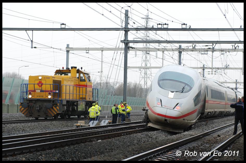

Dom Le Trappeur Publication: 12 janvier 2011 Publication: 12 janvier 2011 (modifié) Photos sur Flickr également... http://www.flickr.com/photos/rob46/ Modifié 12 janvier 2011 par Dom Le Trappeur
zoom 45 Publication: 12 janvier 2011 Publication: 12 janvier 2011 Hum...ça ressemble a une prise en écharpe. Un probléme de signaux ou venant du conducteur? Apparement le choc a eu lieu en bout de rame du marchandise.

luxemburg Publication: 12 janvier 2011 Publication: 12 janvier 2011 Plutot un déraillement vers le milieu de l'ICE au passage sur une aiguille, non?
mikado74 Publication: 12 janvier 2011 Auteur Publication: 12 janvier 2011 (modifié) Plutot un déraillement vers le milieu de l'ICE au passage sur une aiguille, non? C'est bien une prise en écharpe. En regardant bien les photos sur le web on se rends bien compte que le choc a eu lieu sur une (très longue) aiguille. Seule la motrice a déraillé là ou effectivement l'ICE, prenant l'aiguille en talon, est venu chooter le train de wagons vides qui était visiblement en direction opposée, prenant l'aiguille en pointe. Autant dire qu'a quelques secondes plus tôt, c'était le choc frontal !!! J'ai vu une fois cela entre un TGV et une réversible Corail à Marignier ... la BB 25200 (en pousse) est restée sur les rails mais la motrice TGV s'est levé sur un coté ... sans dérailler !! Modifié 12 janvier 2011 par mikado74
