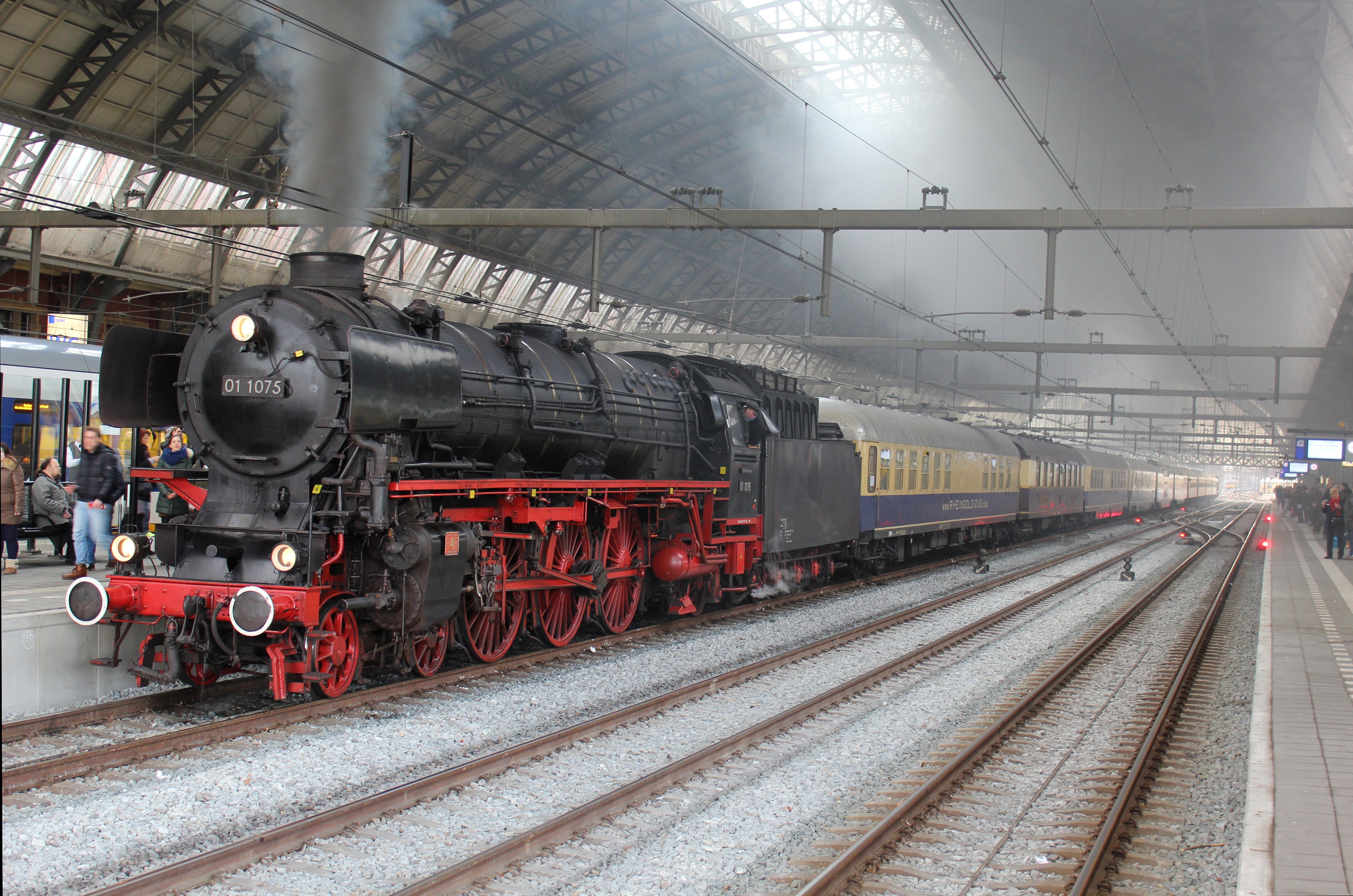

SEV1977 Publication: 10 mars 2017 Publication: 10 mars 2017 La rame au crochet de la 01 1075 de la SSN en gare d'Amsterdam CS le 30/03/2013 3

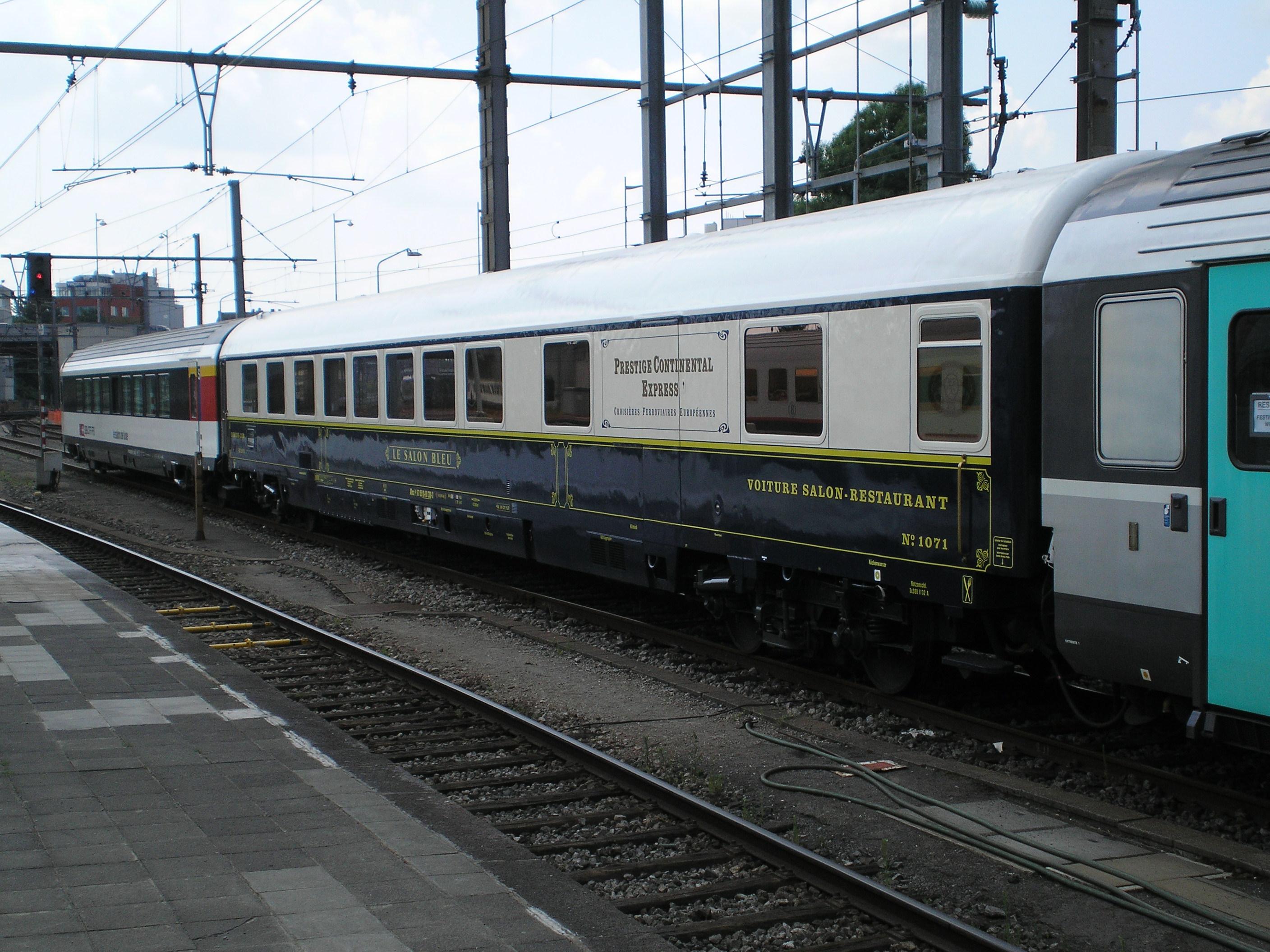

SEV1977 Publication: 10 mars 2017 Publication: 10 mars 2017 En ce qui concerne les voitures suisses du PCE, elles sont (ou étaient) autorisées en France comme en atteste cette photo où l'une d'entre elles est intercalée entre les tranches françaises et suisses de l'EC Vauban à Luxembourg le 02/07/2009! 2
