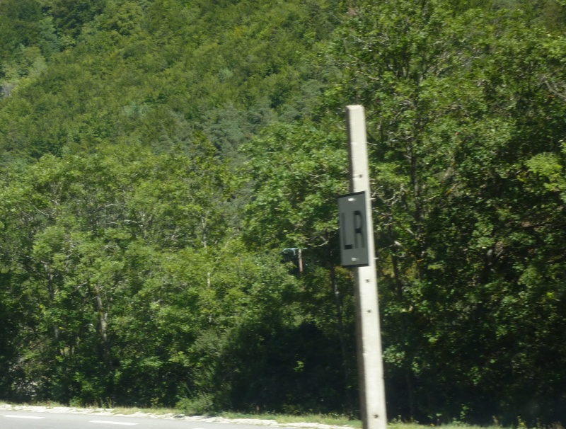

Jules31 Publication: 24 janvier 2011 Publication: 24 janvier 2011 Bonsoir tout le monde. Quelqu'un saurait-il me dire (ce dont je ne doute pas) ce que signifie la pancarte LR ? Cdlt. Benoît
luxemburg Publication: 24 janvier 2011 Publication: 24 janvier 2011 La seule que je connaisse est entre Bram et Pezens, et, elle marque l'entrée en Languedoc Roussillon
Tophe Publication: 24 janvier 2011 Publication: 24 janvier 2011 Bonsoir tout le monde. Quelqu'un saurait-il me dire (ce dont je ne doute pas) ce que signifie la pancarte LR ? Cdlt. Benoît Limite de Refoulement ??
CC_72024 Publication: 24 janvier 2011 Publication: 24 janvier 2011 Tenez, je sais pas si ca peu vous aider : http://www.cheminots.net/forum/index.php?/topic/4969-jeu-ou-que-cest-quoi-quest-ce/page__st__8200
Jules31 Publication: 24 janvier 2011 Auteur Publication: 24 janvier 2011 (modifié) Luxembourg, on parle de la même alors. Elle se trouve en sortie de ma chère gare de Bram, à la limite territoriale de la gare sur V1. Elle fait dos sur son support à la pancarte "Arrêt des trains du chantier" s"adressant aux trains en contre-voie entrant à Bram. C'est également la limite territoriale entre les régions SNCF de Toulouse et de Montpellier, mais je doute fortement que la pancarte veuille indiquer "Languedoc-Roussillon". Il ne manquerait que la pancarte MP alors sur V2 Petite précision, cette pancarte n'a été installé que l'année dernière, et ce sans d'autre modification apparente apportées à la gare et à son exploitation. Modifié 24 janvier 2011 par Jules31
luxemburg Publication: 24 janvier 2011 Publication: 24 janvier 2011 La réponse à ta question a été donné dans c'est quoi, c'est où, elle signifie Limite Région.
Rail cassé Publication: 24 janvier 2011 Publication: 24 janvier 2011 Limite de Refoulement ?? Ce n'est pas la LGR? Limite de garage par Refoulement.
Jules31 Publication: 24 janvier 2011 Auteur Publication: 24 janvier 2011 (modifié) Je viens de voir. Bon ben j'avais tord. Merci Luxembourg ! Rail cassé : comme je dis dans le titre, il ne s'agit pas de la pancarte LGR. Modifié 24 janvier 2011 par Jules31
IGS4 Publication: 24 janvier 2011 Publication: 24 janvier 2011 (modifié) Bonsoir tout le monde. Quelqu'un saurait-il me dire (ce dont je ne doute pas) ce que signifie la pancarte LR ? Cdlt. Benoît La seule que je connaisse est entre Bram et Pezens, et, elle marque l'entrée en Languedoc Roussillon La réponse à ta question a été donné dans c'est quoi, c'est où, elle signifie Limite Région. une un peu plus dure quoique A tout hasard . . . Limite de région : Rhône-Alpes - PACA (Drôme/Hautes-Alpes) Un PK situé quelque part entre Lus-La-Croix-Haute (km 211 + 807) (Drôme) et l'ancienne gare de Saint-Julien-en-Beauchêne (km 218 + 675) (Hautes-Alpes) PK 215 il est juste au pied de la pancarte et au bord de la nationale Modifié 24 janvier 2011 par IGS4
raez Publication: 24 janvier 2011 Publication: 24 janvier 2011 Limite de région tout simplement? non en réalité ,ça signifie ,"limite, refoulé" en l'honneur de notre président !!! :Smiley_39: :Smiley_39:
cyclodocus Publication: 27 janvier 2011 Publication: 27 janvier 2011 limite de région d'ailleurs dans ce cas précis (les autres aussi ?), la pancarte est parallèle à la voie et non pas perpendiculaire comme les autres pancartes
pikachu81 Publication: 27 janvier 2011 Publication: 27 janvier 2011 (modifié) Celle de Bram est perpendiculaire à la voie (comme les autres pancartes), donc que fait un mécanicien à la vue de cette pancarte ;-) Christopher Modifié 27 janvier 2011 par pikachu81
Jules31 Publication: 27 janvier 2011 Auteur Publication: 27 janvier 2011 Merci tout le monde. Concernant la pancarte de Bram, je confirme qu'elle est perpendiculaire à la voie et c'est ainsi que j'ai cru qu'il s'agissait d'un nouveau type de pancarte s'adressant aux conducteurs, et ce d'autant plus que c'est la seule pancarte LR que je connais. Bonne journée.
Chemins de fer de l Est Publication: 1 octobre 2011 Publication: 1 octobre 2011 (modifié) Merci tout le monde. Concernant la pancarte de Bram, je confirme qu'elle est perpendiculaire à la voie et c'est ainsi que j'ai cru qu'il s'agissait d'un nouveau type de pancarte s'adressant aux conducteurs, et ce d'autant plus que c'est la seule pancarte LR que je connais. Bonne journée. Bonsoir, Ce tableau est à inscription noire sur fond blanc. C'est donc en principe un tableau à distance. Il n'y a aucun intérêt à annoncer "à distance" une limite de région. A moins que Mr Frêche dans un ultime sursaut régionaliste n'ait voulu annoncer aux trains l'entrée dans sa belle région. Il faudrait donc mettre des chaussures de marche et inspecter la voie et ses abords jusqu'à trouver un truc ou un machin qui s'appelle L.R. C'est peut-être prémonitoire d'un nouveau signal. Amicalement. Modifié 1 octobre 2011 par Chemins de fer de l Est
dolypranus Publication: 1 octobre 2011 Publication: 1 octobre 2011 Bonsoir, Ce tableau est à inscription noire sur fond blanc. C'est donc en principe un tableau à distance. Il n'y a aucun intérêt à annoncer "à distance" une limite de région. En principe oui....les pancartes kilométriques sont également inscrite en noire sur fond blanc, pourtant elles annoncent rien à distance, elle permette simplement de repérer sur une ligne les points de transition de vitesse limite! sans doute que la pancarte LR est un point particulier de cette ligne, d'où la limite de région...
ADC01 Publication: 1 octobre 2011 Publication: 1 octobre 2011 En principe oui....les pancartes kilométriques sont également inscrite en noire sur fond blanc, pourtant elles annoncent rien à distance, elle permette simplement de repérer sur une ligne les points de transition de vitesse limite! sans doute que la pancarte LR est un point particulier de cette ligne, d'où la limite de région... Il ne s'agit pas des pancartes kilométriques mais des pancartes "KM ...", je sais je chipote mais les pancartes kilométriques, c'est autre chose et sont rouges sur fond blanc sur lignes classique et sur LGV, noires sur fond jaune.
dolypranus Publication: 1 octobre 2011 Publication: 1 octobre 2011 Il ne s'agit pas des pancartes kilométriques mais des pancartes "KM ...", je sais je chipote mais les pancartes kilométriques, c'est autre chose et sont rouges sur fond blanc sur lignes classique et sur LGV, noires sur fond jaune. ah ! on m'avais appris ces fameuses pancartes comme étant des points kilométrique...aurais je était mal former? !!!
ADC01 Publication: 1 octobre 2011 Publication: 1 octobre 2011 (modifié) ah ! on m'avais appris ces fameuses pancartes comme étant des points kilométrique...aurais je était mal former? !!! Ces pancartes désignent bien le PK où elles sont implantées mais le terme officiel dans les textes réglementaires est bien "Pancarte Km". Modifié 1 octobre 2011 par ADC01
viveletrainavierzon Publication: 1 juin 2012 Publication: 1 juin 2012 (modifié) Bonjour, Je deterre mais...du nouveau à vous donner! La pancarte limite de region est utilisée dans le cadre des ZEP de type L inter-regions Cette pancarte est prévue pour être implantée parallelement à la voie Soit deux gares A et B avec la pancarte limite de région (appelé par la suite LR) On définit 3 ZEP de type L : (ZEP AB) ZEP (A LR) et ZEP (LR B) Cette pancarte définit les protections et entre autre le domaine des TTx ZEP A LR engagement depuis A et dégagement vers A ZEP B LR engagement depuis B et dégagement vers B Pour les curieux IN 3975 annexe 3: ZEP spécifiques "autres" (page 73) A bientôt. Modifié 1 juin 2012 par viveletrainavierzon 1
