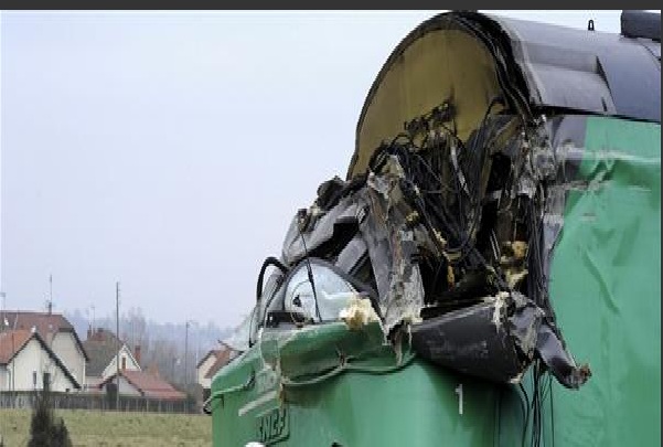

gilles_tagada Publication: 25 janvier 2011 Publication: 25 janvier 2011 (modifié) Un train de marchandises, tractant des wagons vides, a heurté ce mardi matin un camion en panne qui était partiellement mobilisé sur le passage à niveau de Balbigny, dans la Loire, a indiqué la SNCF. 20 minutes Selon les images diffusées par TF1, la motrice une 67400 Fret est bien abimée. Quand on voit les dégâts, on ne peut qu'être soulagé d'apprendre que le conducteur n'a été que légèrement blessé. Modifié 25 janvier 2011 par gilles_tagada

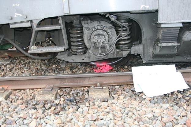

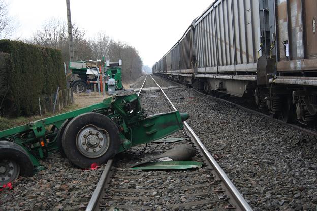

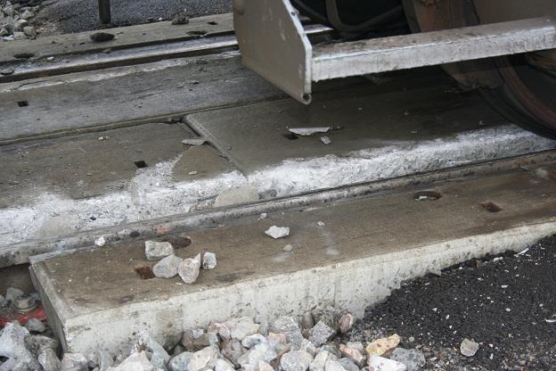

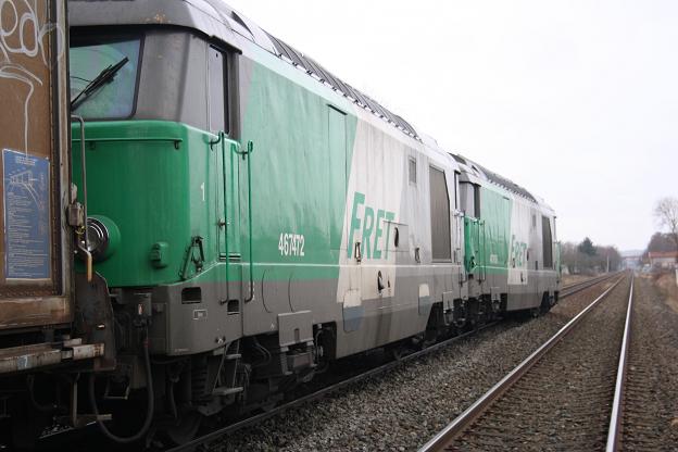

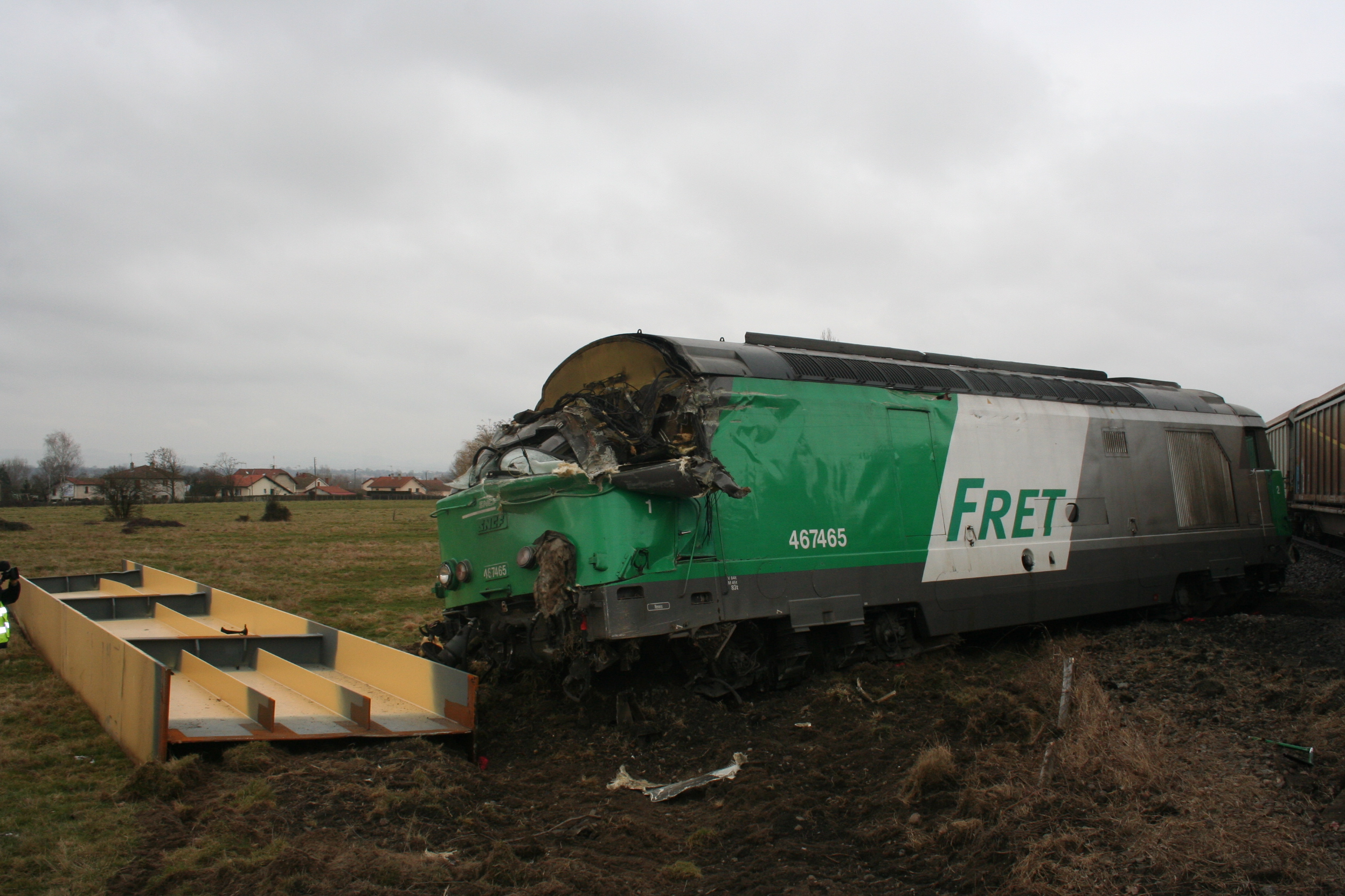

Steph42 Publication: 25 janvier 2011 Publication: 25 janvier 2011 le mecano a du se precipiter vers la coursive, la trouille de sa vie.... meme pas il c'est coucher apparament... reflex de survie surement... qqes Photos (J'etais sur place) C'est meme pas l'equipement qui va reparer, on est "trop nul", c'est une entreprise privé... Mais heureusement c'est que materiel...
Invité necroshine Publication: 25 janvier 2011 Publication: 25 janvier 2011 Certains sont vraiment des guignols !!! Faut voir les circonstances reelles de l'accident.... Mais un 67400 en moins, c'est une circonstance aggravante Mr le Juge !!!
Steph42 Publication: 25 janvier 2011 Publication: 25 janvier 2011 Le convoi exceptionnel etait en surcharge , il est passé avant le signal automatique, mais la remorque est rester bloquer sur le PN pour cause de de surcharge (poutrelle pont autoroute env 100 tonnes).

IGS4 Publication: 26 janvier 2011 Publication: 26 janvier 2011 (modifié) Le conducteur a été sauvé grâce à son sang-froid Son sang-froid et son expérience l’ont assurément sauvé. Il a vu arriver la collision avec un poids lourd et sa remorque coincés sur la voie. Il s’est baissé, s’est tapi au sol pour se protéger. Modifié 26 janvier 2011 par IGS4
sdx Publication: 26 janvier 2011 Publication: 26 janvier 2011 Bonjour, En effet, c'est certainement se coucher qui l'a sauvé: le haut de la cabine de la 67000 a été complètement écrasé, mais le bas, qui est renforcé, si je ne m'abuse, donne l'impression, vu les photos, d'avoir tenu. Concernant l'accident en lui même, il faudra savoir si le convoi devait emprunter cet itinéraire et donc ce PN, ou s'il était sorti de l'itinéraire autorisé. Il faudrait aussi se poser la question de mieux "contrôler" la traversée des PN par les convois exceptionnels: imposer le respect d'un horaire avec un "blanc" de circulations ferroviaires ? Prévoir la présence (aux frais du transporteur routier) d'un agent SNCF/RFF sur place, en liaison avec le régulateur. Sachant qu'un tel convoi est facilement immobilisé, faire reposer la sécurité sur le seul réflexe d'utiliser le téléphone d'alarme une fois le signal de fermeture déclenché n'est pas très réaliste (25 secondes, non ?) Mais là encore, le lobby routier tentera d'éviter des contraintes de coûts et d'horaires pour ces transports vitaux pour le pays...
