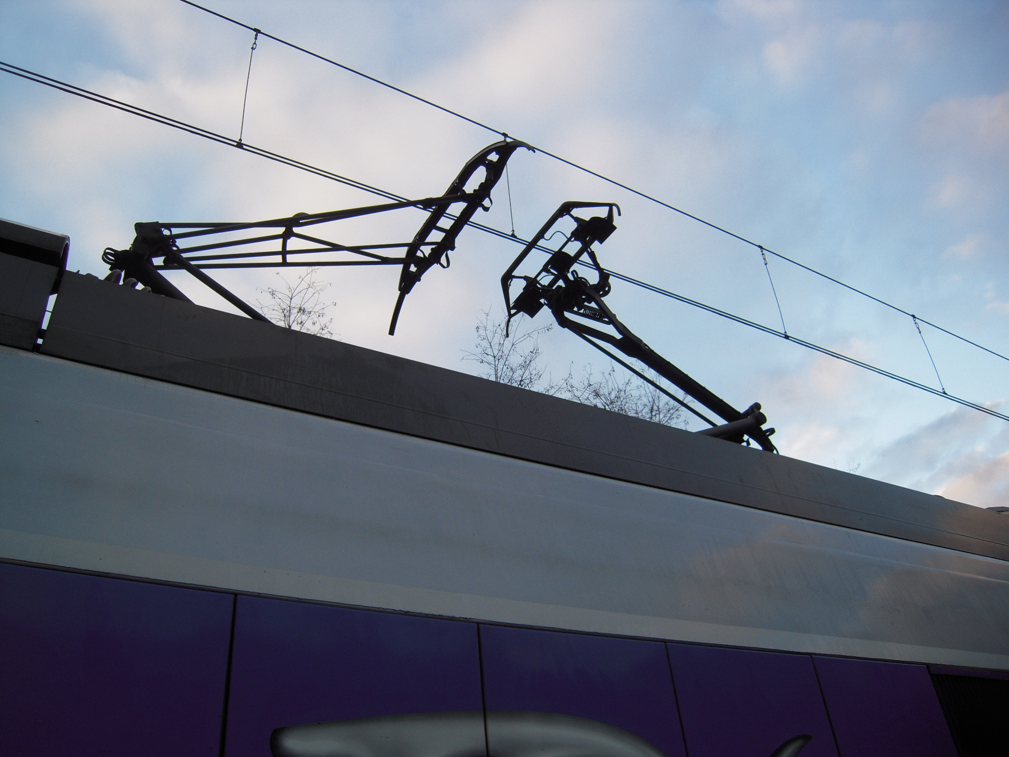

krisetjuldy Publication: 28 janvier 2011 Publication: 28 janvier 2011 POurquoi sur rame TGV les deux pantographes en continu sont levés en position normal , et un seul en 25KV .
aldo500 Publication: 28 janvier 2011 Publication: 28 janvier 2011 En 1500v, chaque motrice est alimentée par son canto. En 25Kv, il y a une ligne de toiture 25kv qui permet d'alimenter la motrice qui a le panto baissé, celle de tête en mode normale. En 1500v, l'intensité serait trop forte pur un seul canto, cela ferait des dégâts.
krisetjuldy Publication: 28 janvier 2011 Auteur Publication: 28 janvier 2011 En 1500v, chaque motrice est alimentée par son canto. En 25Kv, il y a une ligne de toiture 25kv qui permet d'alimenter la motrice qui a le panto baissé, celle de tête en mode normale. En 1500v, l'intensité serait trop forte pur un seul canto, cela ferait des dégâts. Dans ce cas le panto mono doit supporter à lui seul l' intensité nécessaire à alimenter les deux motrices. Pourquoi avoir mis une ligne de toiture il suffisait de circuler avec les deux panto mono levés
Invité technicentre Publication: 28 janvier 2011 Publication: 28 janvier 2011 oui, d'accord, mais pourquoi mettre 2 pantos en l'air et créer encore plus de perturbations dans la caténaire (sans compter les shuntages au moment du passage d'un canton énergie à l'autre) alors que le 2e panto n'amène rien? Par contre pour pouvoir isoler une des 2 motrices, il y a en R1, un sectionneur de ligne HT (HHT). Si je me rappelle bien, il n'y a que sur la position "local" que le panto avant monte.
joss Publication: 29 janvier 2011 Publication: 29 janvier 2011 (modifié) petit rappel et non des moindre, le 25 Kv est la tension utilisé sur LGV lors des circulations à grande vitesse qui amplifient le phénomène d'onde dans la caténaire d'où l'utilisation d'un seul panto mono à l'arrière de la rame et de la ligne de toiture sur la rame (sur chaque rame en cas d'UM) Modifié 29 janvier 2011 par joss
Bernytoux Publication: 29 janvier 2011 Publication: 29 janvier 2011 Salut On peut utiliser aussi le panto avant ( MONO ), suite à avariede l'ar ( ou du DJ ) et suivant les indications du guide informatique ( s'il y a ), ou isolement d'un panto ( dépend du sens apres ), sans restrictions. Sur S ( secours ) on léve le PT de la motrice de tete en US, ou UM ( celle en troisieme position donc ) et sur L ( local ) on leve le PT de la motrice de tete et si UM, celle-ci n'a aucuns PT de levés.
Bernytoux Publication: 30 janvier 2011 Publication: 30 janvier 2011 J'oubliai, sur les rames TM ( Transmanche Eurostar et SNCF ) ainsi que les NOL ( SNCF ), les deux PT sont levés en Mono, mais forcement ce sont des "fausses-vrais" UM . :happy:
Roukmoute Publication: 30 janvier 2011 Publication: 30 janvier 2011 J'oubliai, sur les rames TM ( Transmanche Eurostar et SNCF ) ainsi que les NOL ( SNCF ), les deux PT sont levés en Mono, mais forcement ce sont des "fausses-vrais" UM . C'est surtout qu'en raison de la sécabilité des rames, il n'y a pas de ligne de toiture 25 kV.
