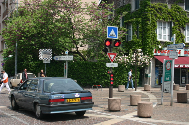

Invité TRAM21 Publication: 31 janvier 2011 Publication: 31 janvier 2011 voici un feu R24 (double) ce type de feu routier est beaucoup utilisé pour les tramways ; mais à Corbigny, il n'y a pas de tram... il y a eu un tacot, qui permettait d'aller depuis Nevers à Châtillon sur Seine, via Corbigny - Saulieu - Beaune - Gevrey - Dijon...

raez Publication: 2 février 2011 Publication: 2 février 2011 je suis tombé là dessus c) Signaux d’arrêt (R24) : Un feu rouge clignotant (R24), ou un ensemble de deux feux rouges clignotant en alternance imposent l’arrêt de tous les véhicules. Ils sont employés devant un passage à niveau, une traversée de voie de tramway, un pont mobile, avant une zone dangereuse telle qu’un couloir d’avalanches, ou pour laisser le passage aux véhicules de pompiers. http://www1.securiteroutiere.gouv.fr/signaux/arrete1967/article_7.htm donc on peut penser qu'il s'agit bien de 2 feux rouges clignotant en alternance ,ce qui est surprenant c'est que je n'ai jamais vu ce type de feux sur les PN de la SNCF !
