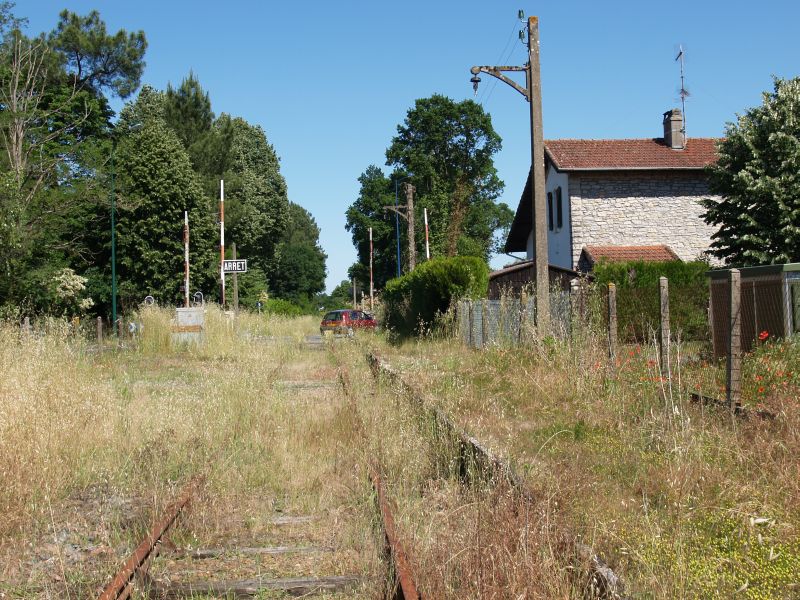

S.Tragon Publication: 23 mai 2011 Publication: 23 mai 2011 Bonjour, Ce genre de feu existait au PN9 sur l'ancienne ligne Dax-Mont de Marsan (pas très visible sur la photo: c'est celui entre les 2 barrières côté gauche de la voie, seul le feu à droite de la route avait cette forme, celui à gauche était simple). Autant que je m'en souvienne, il s'agissait bien d'un feu de secours, par contre je ne me souviens plus du schèma de fonctionnement.
