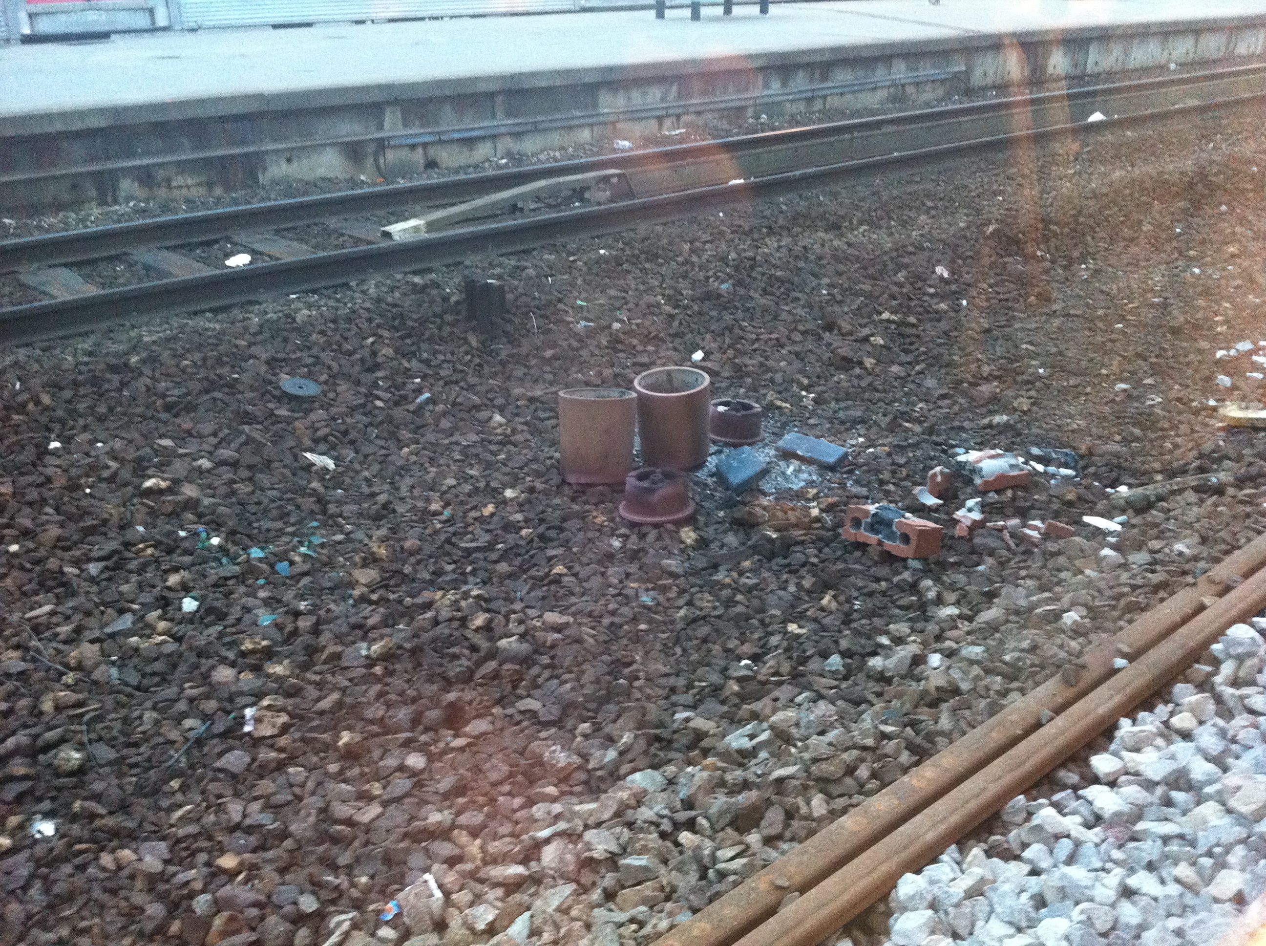

Chartrain Publication: 15 mars 2011 Publication: 15 mars 2011 Un petit déterrage juste pour illustrer ce qu'a vu Phiphitrainz sur le bord de la voie, après utilisation par les équipes Infra (utilisation qu'on peut visualiser dans la vidéo de Kerguel) : Cette photo a été prise lundi soir en gare de Rambouillet lors de l'arrêt du TER 862551.
