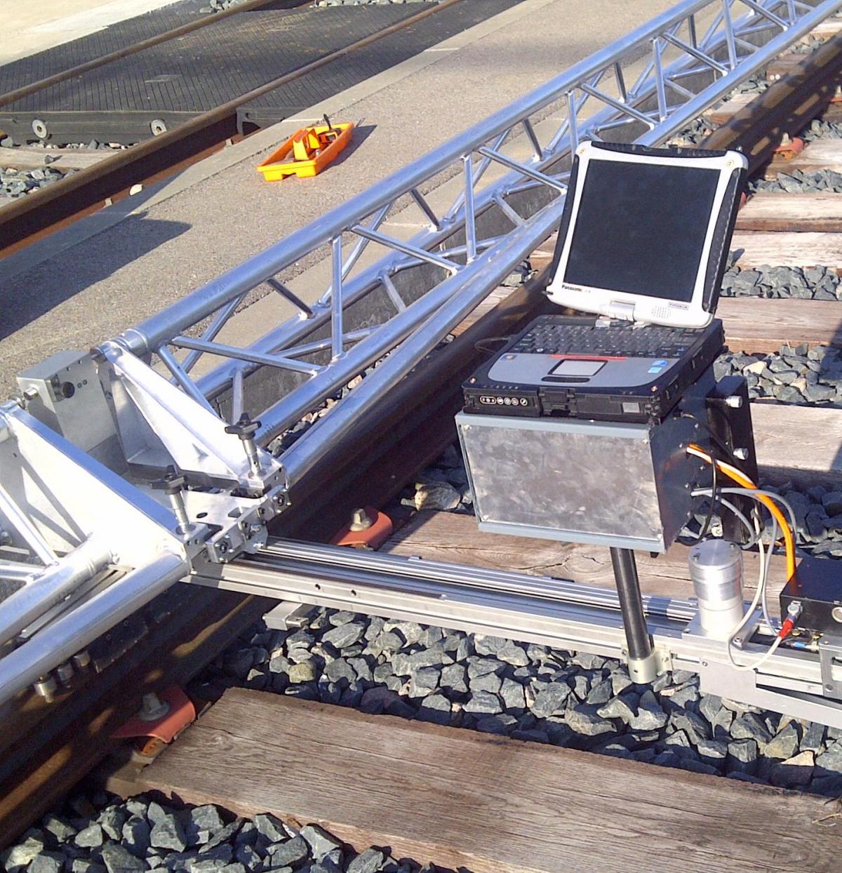

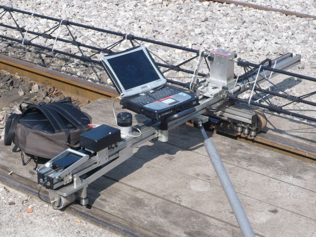

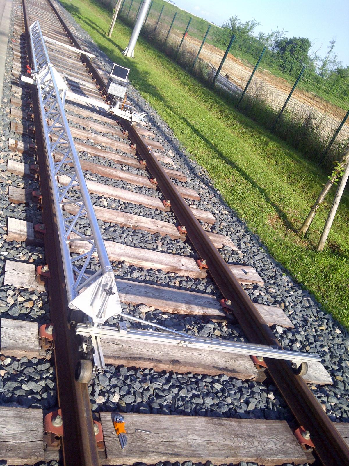

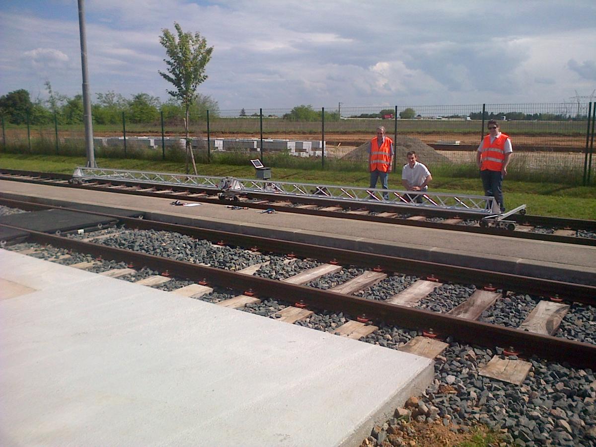

DU 94 LGV Publication: 20 juin 2013 Auteur Publication: 20 juin 2013 (modifié) Bonjour Ae 8/14, ce lorry de mesure de la géométrie voie ou désormais son grand frère "Lynx" de la société LEYFA tourne sur le RFN, tu as pu le voir sur Coutras, Dax Pau, Dijon, sur la région de Toulouse... Il s'agit (pour le moment) d'un exemplaire unique, développé par LEYFA Measurement et exploité pour les relevés de géométrie voie en préparation/ récolement de chantier. Ses spécialités sont notamment la mesure de dressage/ nivellement avec une base de mesure physique comparable à la Mauzin et la possibilité d'obtenir des bases longues (supérieures ou égales à 20m). Il sert aux relevés pour étude de tracé, (notamment sur la voie métrique Nice - Digne) et reconstitution des carnets de courbes. Photos lors de l'inspection du réseau Rhonexpress par le nouveau lorry Quand même pas !! Je ne sais plus où j'ai vu un tel équipement, mais c'était sur une voie de service. Modifié 20 juin 2013 par DU 94 LGV

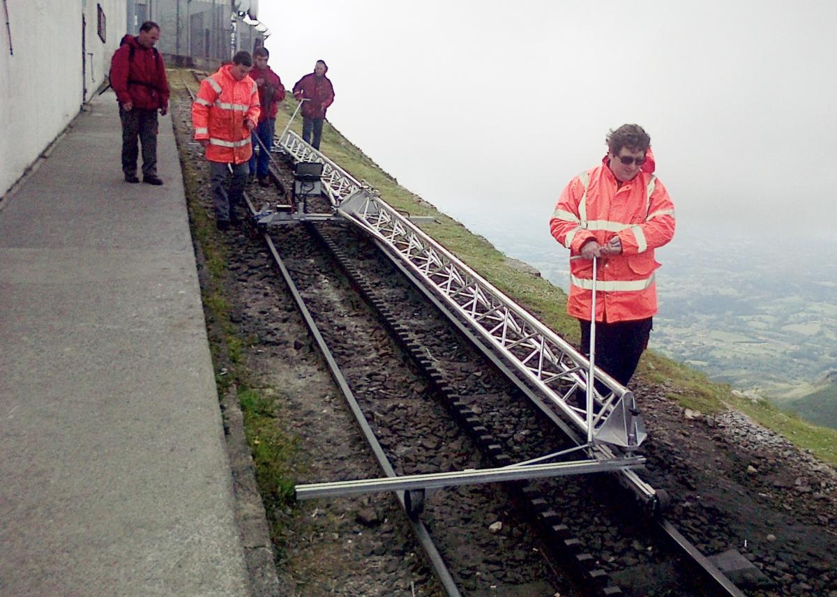

130hsp Publication: 20 juin 2013 Publication: 20 juin 2013 effectivement on constate une construction plus robuste et rigide que celui utilisé sur le réseau du CFBS. Les résultats des mesures ont servis à la hiérarchisation des interventions sur le réseau. 1
DU 94 LGV Publication: 20 juin 2013 Auteur Publication: 20 juin 2013 effectivement on constate une construction plus robuste et rigide que celui utilisé sur le réseau du CFBS. Les résultats des mesures ont servis à la hiérarchisation des interventions sur le réseau. même utilisation que pour le CFBS sur le chemin de fer de la Rhune: inspection et priorisation des tâches de maintenance le lorry est adaptable aux écartements 1435 et 1000mm pour RFN, son utilisation concerne surtout les levés et la mécanisation des relevés cordeau (associé à la mesure du dévers, nivellement etc.), pour l'urbain et les voies secondaires: inspection et préparation chantier à noter que par traitement, les défauts de nivellement et dressage sur base absolue et allongée sont disponibles (récolement possible du NAO, DAO) 1
