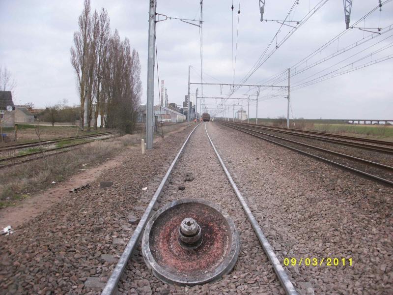

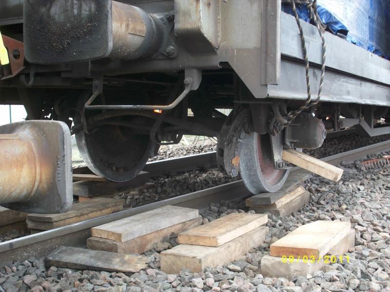

Dom Le Trappeur Publication: 14 mars 2011 Publication: 14 mars 2011 (modifié) Les wagons se sont affaissés, mais y a-t-il eu fuite CG? Au minimum, une forte résistance à l'avancement..... Avec des "Yaka" "Fokon", c'est sur qu'on pense à l'émission du SAR..... mais en direct live sur le terrain, comment l'a ressenti l'ADC d'ECR au moment de l'incident? J'espère juste qu'il y aura un Rex établi avec les éventuels écarts sécurité constatés. Je ne fais que relever les écrits des uns et des autres... pour soulever questions et hypothèses... Bon je sais ... Borischnikov n'a émis qu'un seul message sur le forum... ceci étant le conducteur du train ECR a bien constaté quelque chose à un moment ou un autre (fuite CG, résistance...) puisqu'il s'est retrouvé à l'arrêt comme le signale le conducteur du train qui l'a doublé ... Borisnichkov Posté 11 mars 2011 - 20:54 la cose des degat : deraillement partiel des wagon 5 et 7 suite a une rupture d'essieu , voie a refaire sur pres de 500 metres du au deraillement non detecter par le conducteur , il s'est aperçcu de cela une fois que la CG a commencer a chuter cordialement Modifié 14 mars 2011 par Dom Le Trappeur
zobos Publication: 14 mars 2011 Publication: 14 mars 2011 (modifié) Si je puis me permettre, si il n'y a que 500m de voie a refaire c'est qu'il s'en est rendu compte assez rapidement quand même. Ca laisserait supposer qu'il n'y a que 500m entre le lieu de la rupture et le point d'arrêt! De plus, dans le cas d'une fuite cg, il n'y a pas systématiquement présomption de déraillement. Le témoignage de buse24 renforce le fait qu'une fois à l'arrêt il ne se n'en soit pas forcement rendu compte vu que même un train circulant sur la voie contiguë au même instant n'a rien vu! J'imagine qu'il a dût voir le bazar lors de la visite. Modifié 14 mars 2011 par zobos

ADC01 Publication: 19 mars 2011 Publication: 19 mars 2011 J'ai des tofs du deraillement... Moi aussi.

Typiac Publication: 19 mars 2011 Publication: 19 mars 2011 c'est peu-être du a l'usure, la fatigue de l'essieu... Ce n'est peut-être pas grand chose alors. :)
Le texan Publication: 20 mars 2011 Publication: 20 mars 2011 (modifié) L'essieu a juste casse en deux. Donc pas grand chose ... vu les degats, mais c'est surtout inquietant si plusieurs essieux de se type circulent.<br><br><br><br><br><br><br><br> Modifié 20 mars 2011 par Le texan
assouan Publication: 20 mars 2011 Publication: 20 mars 2011 L'essieu a juste casse en deux. Donc pas grand chose ... vu les degats, mais c'est surtout inquietant si plusieurs essieux de se type circulent. Ben non, pas grand chose en effet... Ce n'est pas comme si la rupture d'essieu pouvait être une cause d'accident majeur Ah non mais j'ai mal compris ? Il faudrait qu'il y ait plusieurs essieux de ce type, susceptibles de "péter" pour que ce soit dangereux ??? Oh excusez moi de travailler dans une boîte où un seul essieu mérite toute notre attention, désolée, je sors, pardon vraiment d'avoir dérangé. revoltages
