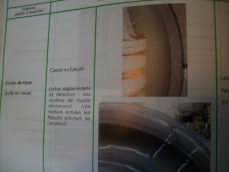

Jojo le rateur fou Publication: 17 juillet 2012 Publication: 17 juillet 2012 (modifié) Bon, j'ai lu le rapport et j'ai du mal à comprendre que cette fissure d'aspect n'ait été découverte lors des visites... Surtout que d'après ce rapport, cette fracture est d'origine ancienne, cela doit se voir quand même ! Nous voyons parfois des fissures sur les roues lors des opérations de rat, et cela saute réellement aux yeux. Modifié 17 juillet 2012 par Jojo le rateur fou
zobos Publication: 17 juillet 2012 Publication: 17 juillet 2012 M'enfin là c'est sur un axe entre les deux essieux, a part se coucher sous le wagon lors de la rat... 1
Jojo le rateur fou Publication: 17 juillet 2012 Publication: 17 juillet 2012 (modifié) Nous parlons bien de rat... mais lors des visites donc effectuées par un visiteur, cela doit être prévu, ou du moins lors des visites en atelier. Voici un extrait du rapport après l'incident : ( En gras, ce qui nous intéresse.) "La fissure s’est amorcée à la surface de l’axe, au fond d’un sillon circulaire qui fait partie d’un ensemble de sillons et de détériorations superficielles probablement causés, avant octobre 2002, par le frottement accidentel d’un axe de timonerie d’un wagon porte-conteneurs de type Sdgms, immatriculé en Suède, sur lequel l’essieu en cause avait été monté. Ces avaries n’ont ensuite pas été traitées lors des opérations de maintenance réalisées depuis cet incident dans différents ateliers de maintenance suédois." Cela est quand même assez grave ! Modifié 17 juillet 2012 par Jojo le rateur fou
