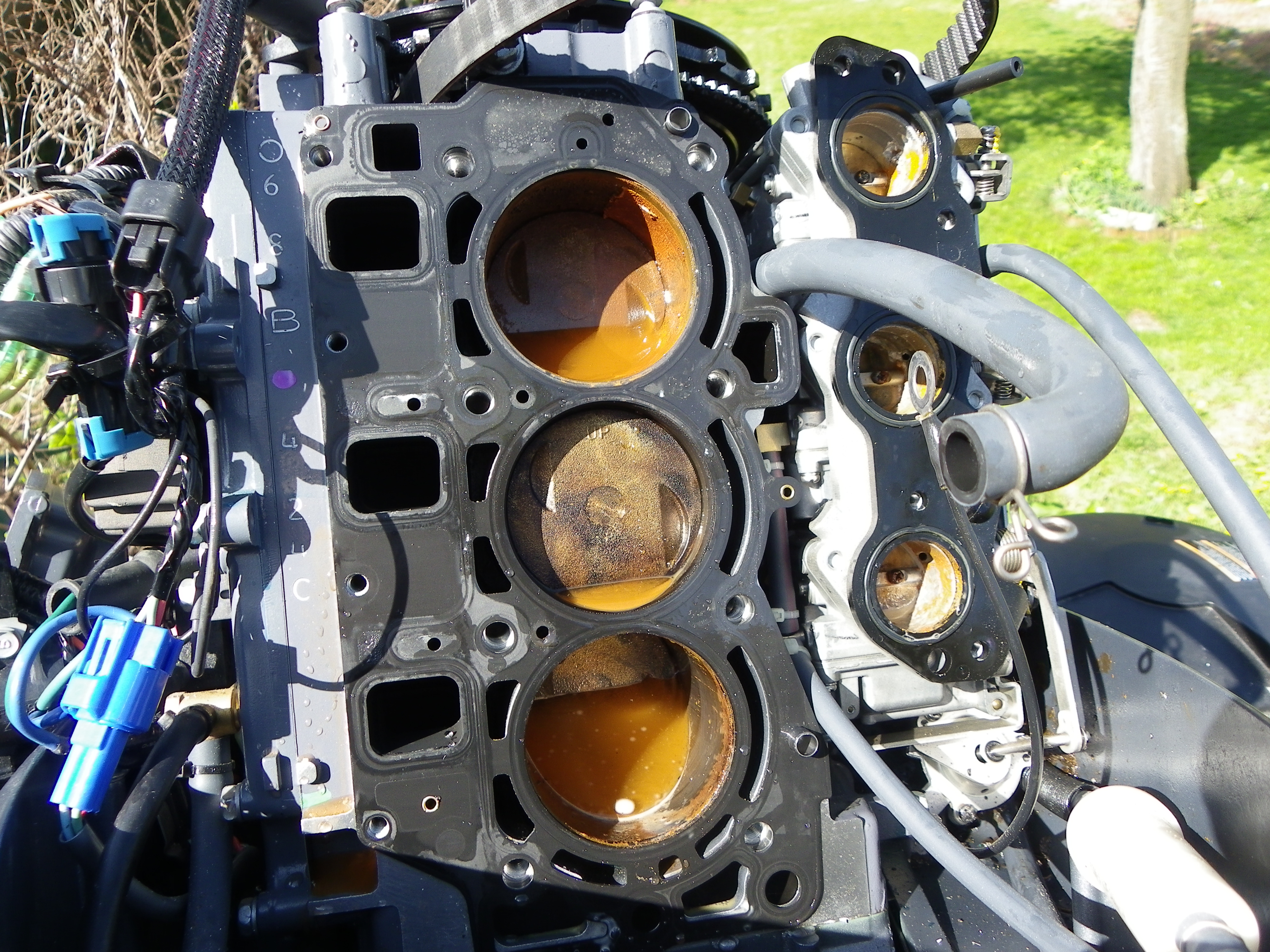

Eurostar Publication: 10 avril 2011 Auteur Publication: 10 avril 2011 Voila l'interieur du moteur ... lapleunicheuse lapleunicheuse lapleunicheuse David
Patach86 Publication: 10 avril 2011 Publication: 10 avril 2011 Voila l'interieur du moteur ... lapleunicheuse lapleunicheuse lapleunicheuse David perso je commencerais par un demontage complet de la rampe de carbu ca n a pas l air tout propre( bien verifier que les pointeaux ne sont pas bloques, un coup de soufflette sur les gicleurs...), vidange du bloc moteur , nettoyage des cylindre et vu la rouille même si ca pete tu seras vite bon pour une segmentation, je remonterais le tout pour voir si il y a de l allumage , un bon coup de start pilote, c'est du moins comme ca que je ferais a plus et bon courage
