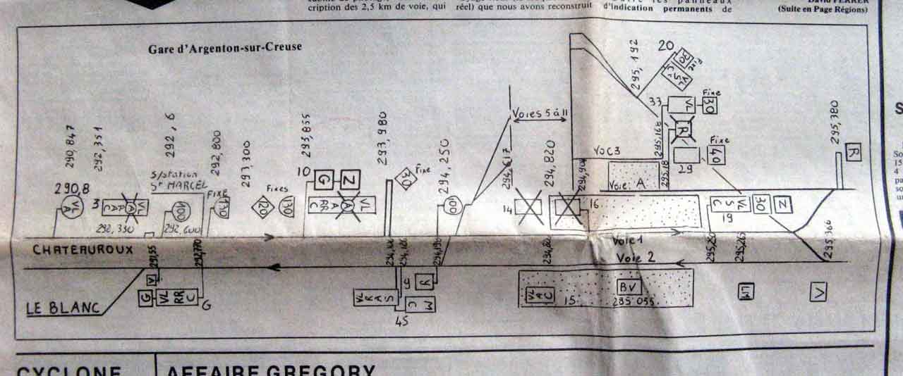

Invité JLChauvin Publication: 14 avril 2011 Publication: 14 avril 2011 (modifié) Dans le cas d'Argenton sur Creuse, même si la responsabilité du conducteur a été établie, le rapport d'enquête mentionnait aussi un signalisation pour travaux particulièrement complexe avec pas mal de zones abordées à des vitesses différentes dont l'une (un TIV 40 si ma mémoire est bonne) a été zappée.... Je ne sais pas si quelqu'un a gardé le schéma de signalisation du site au jour de l'accident... Si c'est le cas, merci de le publier ici Je vais tacher de trouver çà, mais c'est pas gagné!* Concernant la limitation de vitesse "temporaire de longue durée" réalisée à l'aide de TIV à distances de dimensions "riquiqui", il a fallu cette catastrophe pour que "les décideurs" écoutent enfin les gens du terrain et que ce genre de signalisation bâtarde soit définitivement éradiquée. Alors le "contrôle de connaissance" "bienveillant" sensé régler tout... faut arrêter de se moquer du monde, ce n'était que de la poudre aux yeux et de l'enfumage destiné à la population. * il me semble me rappeler d'un schéma publié dans la Vie du Rail, à l'époque... mais je n'en suis pas sûr. Modifié 14 avril 2011 par JLChauvin

GEJU94 Publication: 15 avril 2011 Publication: 15 avril 2011 Dans le cas d'Argenton sur Creuse, même si la responsabilité du conducteur a été établie, le rapport d'enquête mentionnait aussi un signalisation pour travaux particulièrement complexe avec pas mal de zones abordées à des vitesses différentes dont l'une (un TIV 40 si ma mémoire est bonne) a été zappée.... Je ne sais pas si quelqu'un a gardé le schéma de signalisation du site au jour de l'accident... Si c'est le cas, merci de le publier ici Bonjour,c'est ce schéma que vous recherchez,trouvé sur le net
ADC01 Publication: 15 avril 2011 Publication: 15 avril 2011 (modifié) Bonjour,c'est ce schéma que vous recherchez,trouvé sur le net Ce n'est pas ce shéma, car l'accident a eu lieu en aval de la gare, vers le PK 287, je crois dans la courbe aprés le pont emjambant la Creuse et la signalisation comportait une LTV 40 imbriquée dans une LTV 100 en plus des signaux de LPV. Modifié 15 avril 2011 par ADC01
