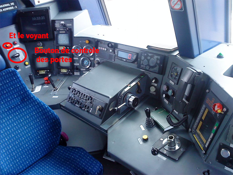

ADC01 Publication: 24 août 2015 Publication: 24 août 2015 Ce que tu appelle bouton de contrôle des portes, c'est la commande de fermetures des portes, tout simplement
