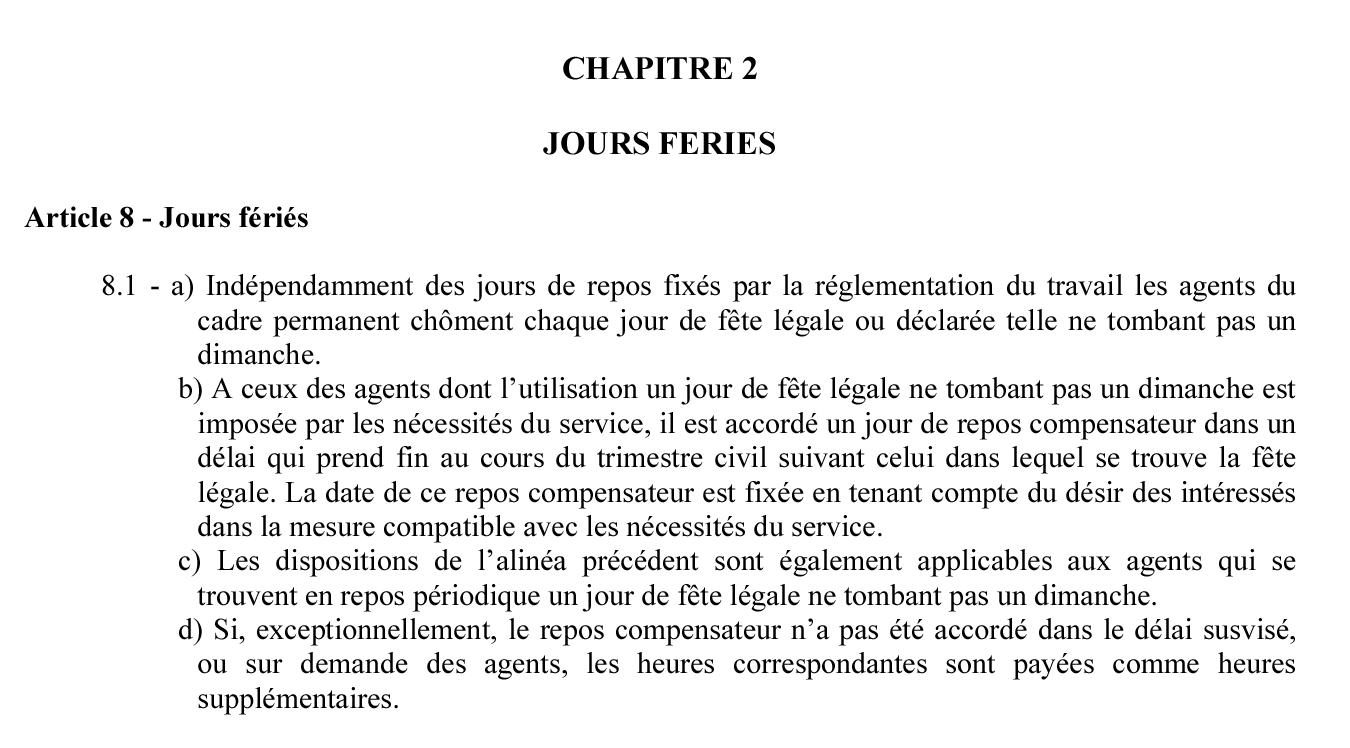

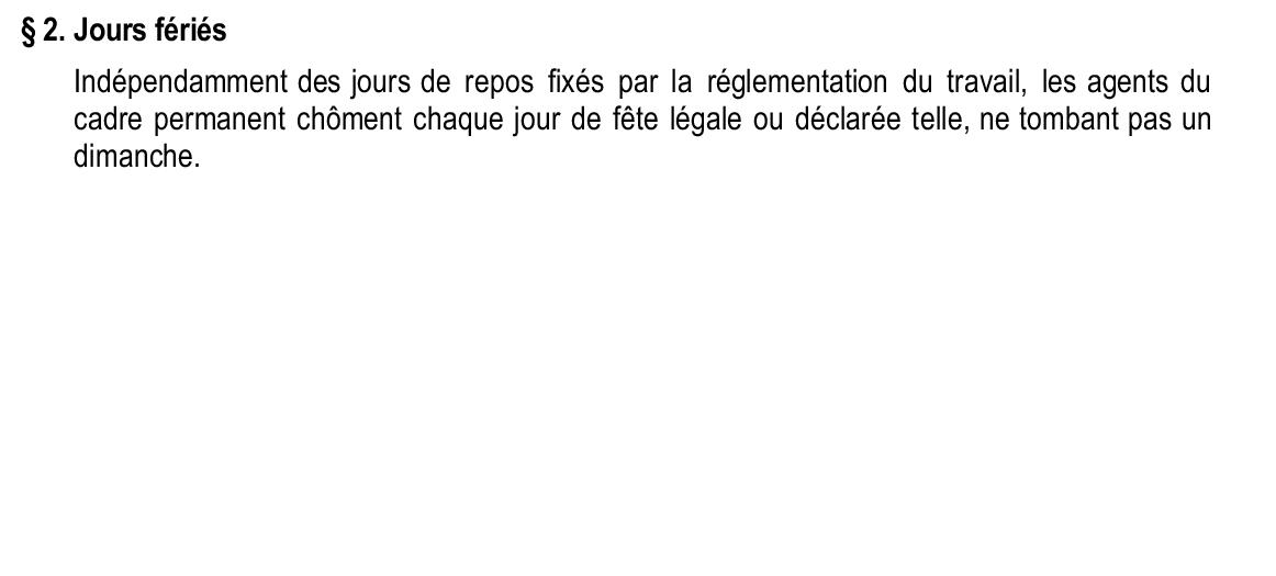

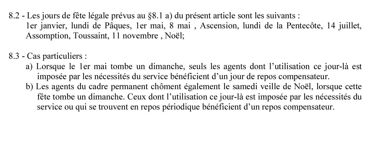

Dom Le Trappeur Publication: 3 mai 2011 Publication: 3 mai 2011 Extraits du statut Chapitre 10 article 1 &2

ADC01 Publication: 3 mai 2011 Publication: 3 mai 2011 En gros si tu as été en RP le 1er ou 8 mai, tu n'as pas de RF Si tu as bossé, tu récupères un RF Seul le 1er mai est récupérable s'il tombe un dimanche et si l'agent à travaillé, le 8 mai tombant un dimanche n'est pas récupérable travaillé ou pas.

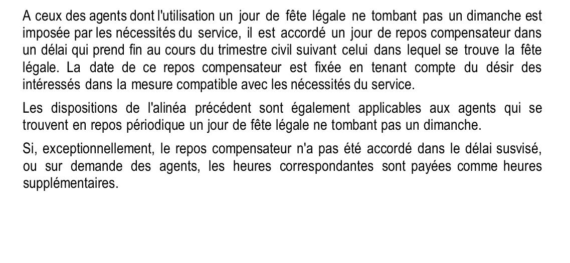

Dom Le Trappeur Publication: 3 mai 2011 Publication: 3 mai 2011 (modifié) Et un extrait du RH0143 Congés Modifié 3 mai 2011 par Dom Le Trappeur
Dom Le Trappeur Publication: 3 mai 2011 Publication: 3 mai 2011 (modifié) Le problème est que le 1 mai je n'ai pas travaillé, j'ai été inutilisé, j'ai téléphoné pour avoir une commande la veille, puis à 8H, puis à 11h30, puis à 18h00. J'ai donc fait un BS de DAD (Disponibilité à Domicile). Je n'ai pas travaillé, mais je n'ai pas eu de repos non plus (pas de RP ni de RF). Vous pensez que je peux récupérer le RF? Si tu n'étais ni en RP ni en RCF (ni en congé, maladie etc...) tu ne pouvais être qu'en service... donc tu devrais récupérer ton férié du 1er mai... Rapproches toi de ta commande pour savoir comment ils t'ont graphiqué. En cas de difficulté : secrétaire du CHSCT ou délégué du personnel, voir inspection du travail. Modifié 3 mai 2011 par Dom Le Trappeur
Dom Le Trappeur Publication: 3 mai 2011 Publication: 3 mai 2011 En gros si tu as été en RP le 1er ou 8 mai, tu n'as pas de RF Si tu as bossé, tu récupères un RF Non La règle générale c'est que si un férié tombe un dimanche : il n'est pas récupérable même si le cheminot travaille ce jour là ! sauf les cas particuliers du Dimanche 1er mai et du dimanche 25 décembre Voir plus haut extrait du réglement
