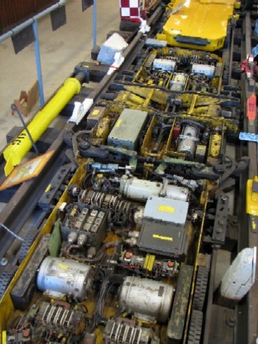

On Sight Publication: 16 août 2011 Publication: 16 août 2011 C'était le cas à Ambérieu, mais le câble s'entortillait, s'emmêlait, cassait régulièrement, etc et c'est aussi pour ça qu'ils ont laissé tomber. Je n'ai pas vu de cables lors de mes déplacements à Ambérieu à cette époque, j'ai le souvenir de chariots jaunes mis en mouvement par un (ou des) moteur(s) électrique(s), l'alimentation de ces moteurs se faisant par le côté latéral du profilé en L servant à la fois de piste de roulage (horizontal), de guidage (latéral) et d'alimentation électrique (un côté latéral).
1818 Publication: 16 août 2011 Publication: 16 août 2011 Je n'ai pas vu de câbles lors de mes déplacements à Ambérieu à cette époque, j'ai le souvenir de chariots jaunes mis en mouvement par un (ou des) moteur(s) électrique(s), l'alimentation de ces moteurs se faisant par le côté latéral du profilé en L servant à la fois de piste de roulage (horizontal), de guidage (latéral) et d'alimentation électrique (un côté latéral). Bonsoir Oui, effectivement, il ne semble pas y avoir de câbles sur la photo ci-dessous prise sur le site: http://musee.chemino...ages/train2.htm On voit bien les deux moteurs de propulsion et leur réducteur ainsi que les roues caoutchoutées. Qui peut nous expliquer par où le wagon était pris pour le rapprocher des wagons précédents? Qui commandait la mise en marche des "Petits Lapins"? Merci d'avance....
On Sight Publication: 17 août 2011 Publication: 17 août 2011 On voit bien les deux moteurs de propulsion et leur réducteur ainsi que les roues caoutchoutées. Qui peut nous expliquer par où le wagon était pris pour le rapprocher des wagons précédents? Qui commandait la mise en marche des "Petits Lapins"? Bonjour, je ne suis pas spécialiste de cette installation mais je peux te donner quelques explications simplifiées de son principe de fonctionnement. Je vais me servir de la photo que tu as joint à ton message. Tu vois que le chariot est entre les 2 files de rail et qu'il dépasse à peine du plan de roulement du rail (c'est bien visible sur le chariot avec son couvercle jaune au fond de la photo). Sur le chariot au 1er plan (au mileu de la photo), tu peux distinguer à gauche et à droite 2 appendices (pièces d'acier courbes grises noires) qui pivotent depuis le chariot et qui se positionnent légèrement au dessus du rail sur lequel roulent les wagons (c'étaient les oreilles du lapin). Quand le chariot évoluait seul, les oreilles étaient rentrées (au dessus du chariot). Le premier essieu d'un wagon descendant la bosse montait sur les oreilles, le chariot pouvait à cet instant freiner, ralentir et relacher le wagon pour qu'il aborde les wagons stationnés à faible vitesse. En ce qui concerne le fonctionnement, le chariot possédait un dispositif lui permettant de détecter le passage d'un wagon au dessus de lui, il démarrait, le rattrapait, le dépassait, sortait ses oreilles, ralentissait, dès que l'essieu du wagon était monté sur les oreilles il freinait et relachait le wagon à faible vitesse. Il rabbattait ses oreilles et remontait rapidement en tête de voie pour attendre la prochaine coupe (wagon). Les chariots étaient surveillés ou commandés par le "Freiniste" situé au poste de débranchement. Le système pouvait fonctionner soit en automatique soit en manuel.
1818 Publication: 17 août 2011 Publication: 17 août 2011 (modifié) Bonjour Merci pour ces explications. Voilà pas mal de temps que je me posais des questions au sujet de ces chariots. Je me coucherai un peu moins bête ce soir... Encore merci.....:Smiley_05::Smiley_05: Modifié 17 août 2011 par 1818
