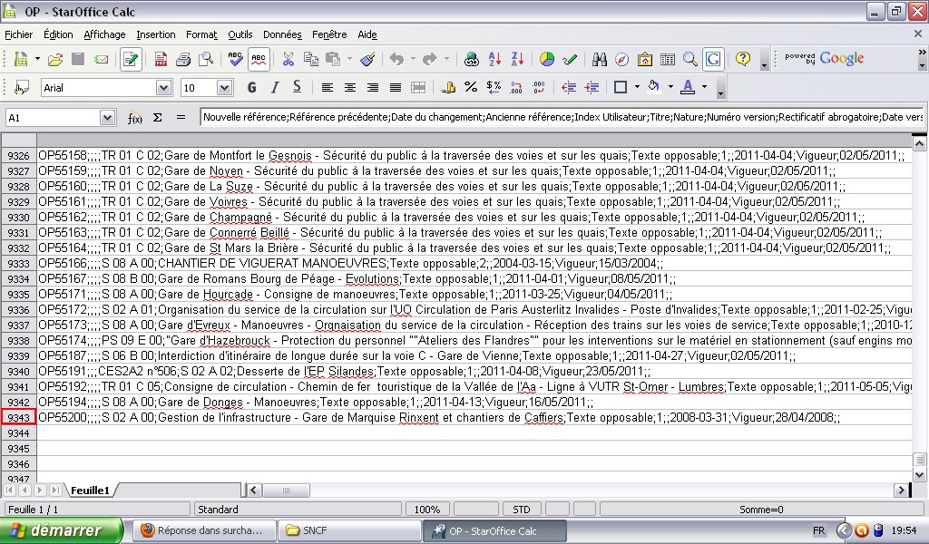

Rigolo Publication: 17 juin 2011 Publication: 17 juin 2011 en tous cas, il serait temps d'ouvrir les portes et les fenêtres, afin d'aérer le système ferroviaire français ! Ca commence à devenir le cas avec les mediathèques RFF et de l'EPSF sur internet, mais de là a rendre SYSPRE libre d’accès, il ne faut pas abuser car on a un savoir faire à protéger : L'ouverture à la concurence à changer les choses qu'on le veuille ou non : on est obligés de leur offrir nos ingrédients mais on va pas leur donner la recette non plus ! controleursncf
Invité JLChauvin Publication: 17 juin 2011 Publication: 17 juin 2011 Ca commence à devenir le cas avec les mediathèques RFF et de l'EPSF sur internet, mais de là a rendre SYSPRE libre d'accès, il ne faut pas abuser car on a un savoir faire à protéger : L'ouverture à la concurence à changer les choses qu'on le veuille ou non : on est obligés de leur offrir nos ingrédients mais on va pas leur donner la recette non plus ! La plus grande partie de ce qu'il y a dans SYSPRE est devenue de la documentation opposable... donc qui doit être accessible. Et sans rire, "les concurrents" ont déjà accès à tout çà et même à plus encore. Au moins, de ce côté là tout le monde travaille sur les mêmes bases. Il n'y a plus rien à cacher, tout doit être accessible, et d'une certaine manière ce n'est pas plus mal. Et pour une fois je suis sur la même longueur d'ondes que TRAM au sujet de "l'exception française" et cette fameuse culture du secret... qui ressemble plus à de l'omerta qu'à autre chose.
Rigolo Publication: 17 juin 2011 Publication: 17 juin 2011 (modifié) La plus grande partie de ce qu'il y a dans SYSPRE est devenue de la documentation opposable... donc qui doit être accessible. Et sans rire, "les concurrents" ont déjà accès à tout çà et même à plus encore. Au moins, de ce côté là tout le monde travaille sur les mêmes bases. Il n'y a plus rien à cacher, tout doit être accessible, et d'une certaine manière ce n'est pas plus mal. Et pour une fois je suis sur la même longueur d'ondes que TRAM au sujet de "l'exception française" et cette fameuse culture du secret... qui ressemble plus à de l'omerta qu'à autre chose. C'est bien vrai à l'heure actuelle il y a plus de 9000 documents OP sur SYSPRE donc libre : Merci Bruxelles ! Modifié 17 juin 2011 par Rigolo
