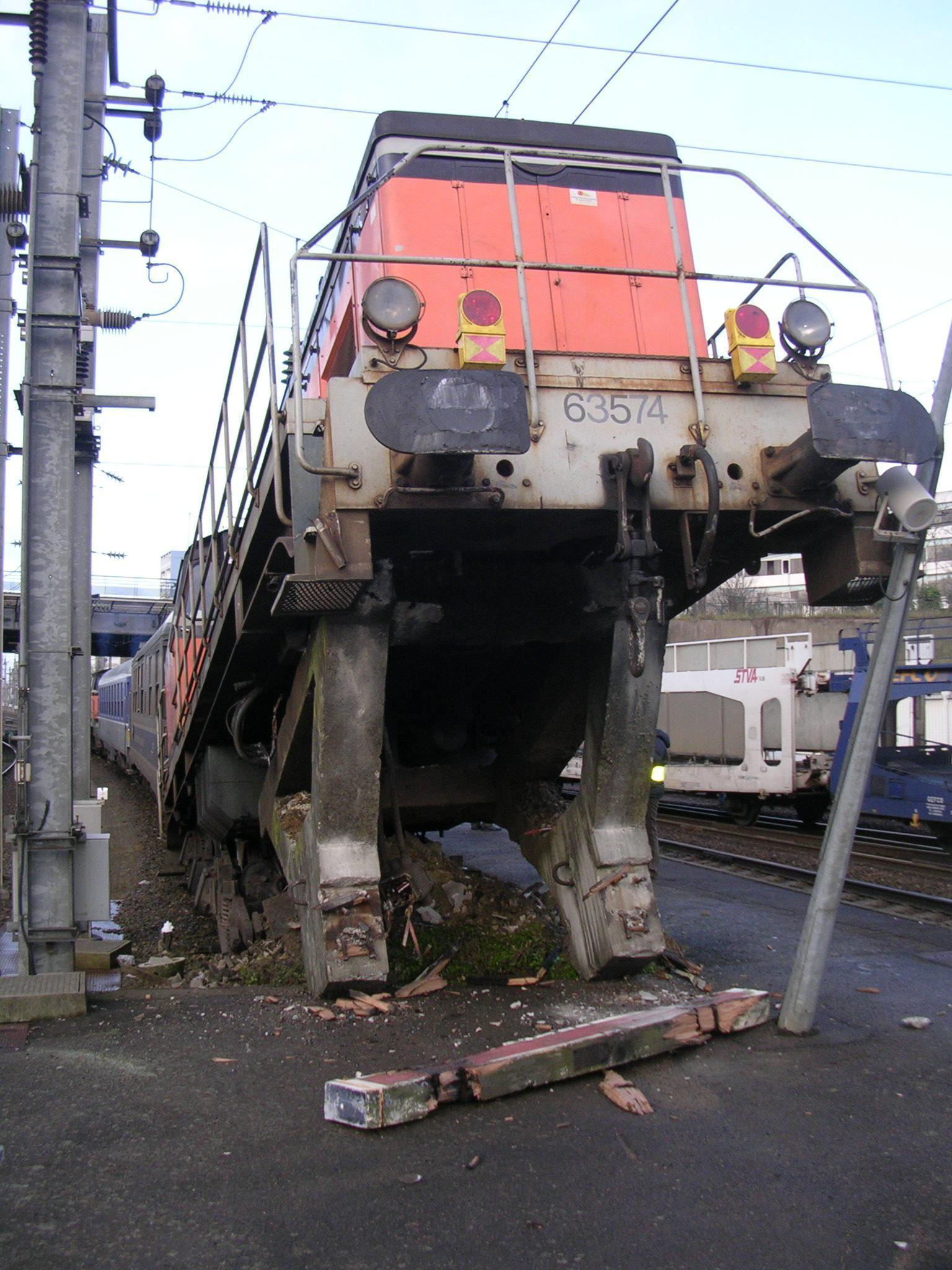

Thor Publication: 22 janvier 2006 Partager Publication: 22 janvier 2006 Salut ! voici ce qui s'est passé à Rennes vendredi matin... Article paru dans le ouest-france de Samedi: Lien vers le commentaire Partager sur d’autres sites More sharing options...
papic42 Publication: 22 janvier 2006 Partager Publication: 22 janvier 2006 impressionnant ! merci pour l'info-photo fais gaffe stephou29 avec ton 63000 cartonrouge Lien vers le commentaire Partager sur d’autres sites More sharing options...
barney Publication: 22 janvier 2006 Partager Publication: 22 janvier 2006 m'sieur, j'ai cassé mon 63000, j'en voudrais un autre ! impressionnant. est ce qu'on saura le mot de la fin ?? (enrayage, insuffisance de freinage liée à une CG non reliée, course des pistons des cylindres de frein du 63000 hors tolérance, distraction, hypovigilance...) Lien vers le commentaire Partager sur d’autres sites More sharing options...

fabrice Publication: 22 janvier 2006 Partager Publication: 22 janvier 2006 C'est bien les voitures du laboratoire derrière. Un nouveau type d'essai ? Lien vers le commentaire Partager sur d’autres sites More sharing options...
assouan Publication: 22 janvier 2006 Partager Publication: 22 janvier 2006 Oh pu... naise !!!! Euh y'a un détail qui me dérange : pourquoi des lanternes de queue devant ce loco ??? Si l'accident s'est produit à 9h45 je ne vois pas trop l'intérêt... Et sachant qu'elles s'allument automatiquement je n'imagine pas que l'on les laisse tout le temps par flemme quand même ??? Lien vers le commentaire Partager sur d’autres sites More sharing options...
Typiac Publication: 22 janvier 2006 Partager Publication: 22 janvier 2006 Oh pu... naise !!!! Euh y'a un détail qui me dérange : pourquoi des lanternes de queue devant ce loco ??? Si l'accident s'est produit à 9h45 je ne vois pas trop l'intérêt... Et sachant qu'elles s'allument automatiquement je n'imagine pas que l'on les laisse tout le temps par flemme quand même ??? Effectivement, je n'avais pas vu. Donc c'est sûrement un convoi qui était en train de refouler avec une loco de l'autre côté. A moins qu'il y'en ai un qui a déjà mis les lanternes pour le prochain acheminement avant même de l'avoir remis sur les rails! Lien vers le commentaire Partager sur d’autres sites More sharing options...
fabrice Publication: 22 janvier 2006 Partager Publication: 22 janvier 2006 Effectivement, je n'avais pas vu. Donc c'est sûrement un convoi qui était en train de refouler avec une loco de l'autre côté. A moins qu'il y'en ai un qui a déjà mis les lanternes pour le prochain acheminement avant même de l'avoir remis sur les rails! C'est la Mauzin, en principe ils mettent une loc de chaque coté, possible qu'il y a eu refoulement Lien vers le commentaire Partager sur d’autres sites More sharing options...
Thor Publication: 22 janvier 2006 Auteur Partager Publication: 22 janvier 2006 oui notamment il y a deux rouges à l'arrière, donc il ne devait pas tirer sachant que c'est sur voie principale. J'en saurais plus demain... Lien vers le commentaire Partager sur d’autres sites More sharing options...
km315 Publication: 22 janvier 2006 Partager Publication: 22 janvier 2006 D'autant plus que si l'engin moteur avait ete en service, il aurait utilise ses propres feux avec le cache rouge , et non pas les lanternes autonomes ... Le refoulement a ete un peu long peut etre... ou pb d'ordres / comprehension a la radio mdrmdr Lien vers le commentaire Partager sur d’autres sites More sharing options...
assouan Publication: 23 janvier 2006 Partager Publication: 23 janvier 2006 Bon c'est bien ce que je me disais... ce serait plus compréhensible si le train refoulait... (vais finir par gagner mes galons de cheminote moi hihi) Lien vers le commentaire Partager sur d’autres sites More sharing options...
Thor Publication: 23 janvier 2006 Auteur Partager Publication: 23 janvier 2006 ils etaient en train de refouler et aurait peut-etre manquer un peu d'attention.... Il parait que ça n'a fait aucun bruit le loco est monté tranquillement. L'agent blessé est l'agent qui faisait refouler. Le relevage a eu lieu dans la nuit de samedi à dimanche: le wagon de relevage est venu de Dijon. Ils ont du découpé de la caténaire... Lien vers le commentaire Partager sur d’autres sites More sharing options...
BB67300 Publication: 23 janvier 2006 Partager Publication: 23 janvier 2006 (modifié) D'après un collègue c'est le poste central qui s'est trompé de voie. Il aurait dû être dirigé vers une voie à quai (voie 2) et non vers cette impasse située en bout du quai C (voie 3/4) Le train composé de 2 voitures et 2 63000 encadrants étaient en train de refouler et il semblerait que l'agent de manoeuvre n'était pas en gauche pendant le refoulement et ne s'est donc pas rendu compte de l'erreur de direction. ce qui est bizarre c'est que la voie en impasse est assez longue pour se rendre compte qu'on est dessus (environ 150m) A noter que le conducteur a refoulé à 15 Km/h, vitesse limite dans ce cas, il ne serait donc pas en cause. tout ça est à verifier bien entendu. Modifié 23 janvier 2006 par BB67300 Lien vers le commentaire Partager sur d’autres sites More sharing options...

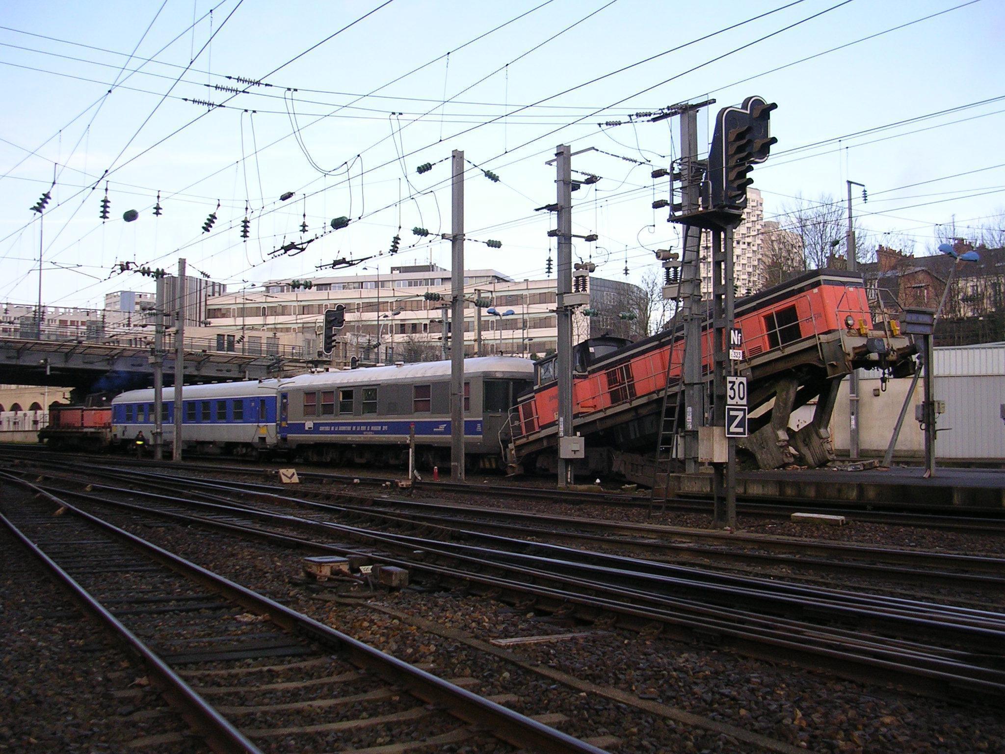

ororboss Publication: 24 janvier 2006 Partager Publication: 24 janvier 2006 Je viens de recevoir ces 2 autres photos. Lien vers le commentaire Partager sur d’autres sites More sharing options...
Moos Publication: 24 janvier 2006 Partager Publication: 24 janvier 2006 Je viens de recevoir ces 2 autres photos. Impressionant quand même Merci pour ces photos Lien vers le commentaire Partager sur d’autres sites More sharing options...
herve Publication: 26 janvier 2006 Partager Publication: 26 janvier 2006 Salut ! voici ce qui s'est passé à Rennes vendredi matin... Article paru dans le ouest-france de Samedi: Moi, ce qui me choque le plus sur cette photo est la présence de ces 2 agents dont 1 sous la loc. Lien vers le commentaire Partager sur d’autres sites More sharing options...
