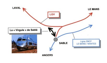

michel marseille Publication: 15 juillet 2011 Publication: 15 juillet 2011 La virgule de Sablé-sur-Sarthe: Petite virgule, grands effets. Sa construction a été décidée après celle de la LGV. Cette petite voie nouvelle, de 3,6 km à partir d'Auvers-le-Hamon, permettra de raccorder la LGV au barreau ferroviaire de Sablé. Concrètement, elle offrira la possibilité de relier directement Nantes et Angers à Laval sans passer par Le Mans. Entre Angers et Laval, le temps de parcours sera divisé par deux. Elle va en prime autoriser une première nationale : des trains régionaux qui rouleront sur une ligne à grande vitesse. Pour cela, ils seront équipés d'un nouveau système de reconnaissance de la signalisation. Vous en savez davantage? le matériel utilisé? la vitesse ? Sur la ligne Le Mans - Nantes, nous avons des Z TER à VL 200 Km/h, ca sera ces rames????
Rigolo Publication: 15 juillet 2011 Publication: 15 juillet 2011 La virgule de Sablé-sur-Sarthe: Petite virgule, grands effets. Sa construction a été décidée après celle de la LGV. Cette petite voie nouvelle, de 3,6 km à partir d'Auvers-le-Hamon, permettra de raccorder la LGV au barreau ferroviaire de Sablé. Concrètement, elle offrira la possibilité de relier directement Nantes et Angers à Laval sans passer par Le Mans. Entre Angers et Laval, le temps de parcours sera divisé par deux. Elle va en prime autoriser une première nationale : des trains régionaux qui rouleront sur une ligne à grande vitesse. Pour cela, ils seront équipés d'un nouveau système de reconnaissance de la signalisation. Vous en savez davantage? le matériel utilisé? la vitesse ? Sur la ligne Le Mans - Nantes, nous avons des Z TER à VL 200 Km/h, ca sera ces rames???? Tu m'apprends quelque chose mais peut être qu'il s'agit seulement d'une ligne à préanonce car ça serait surprenant de créer une LGV pour 4 bornes !
IGS4 Publication: 16 juillet 2011 Publication: 16 juillet 2011 (modifié) La jonction avec la ligne actuelle Le Mans - Sablé-sur-Sarthe sera située entre l'ancienne gare de Juigné-sur-Sarthe et la gare de Sablé-sur-Sarthe Ca rappellera qu'il existait autrefois l'ancienne bifur de la ligne Sablé-sur-Sarthe - Sillé-le-Guillaume Cette bifur était située (PK 252 + 800) entre les anciennes gares d'Avoise (PK 247 + 200) et de Juigné-sur-Sarthe (PK 253 + 200) Ce projet s'inscrit dans la perspective de développement de services régionaux à grande vitesse (SRGV) et représente un fort enjeu de développement ferroviaire pour les collectivités, et notamment la Région Pays de la Loire. La Virgule de Sablé-sur-Sarthe sera réservée au trafic "voyageurs". La ligne comportera une voie unique de circulation, avec une voie d'évitement de 2 km environ permettant une bonne insertion des trafics attendus parmi les circulations, nécessairement prioritaires, des trains à grande vitesse sur longue distance. Le tracé de la ligne est étudié pour une vitesse de 160 km/h en section courante. Le passage sur les lignes actuelles à Sablé-sur-Sarthe se fait à la même vitesse. La suite : site officiel RFF Tu m'apprends quelque chose mais peut être qu'il s'agit seulement d'une ligne à préanonce car ça serait surprenant de créer une LGV pour 4 bornes ! Cette liaison sera équipée de deux signalisations : système "European Railways Traffic Management System" (ERTMS) niveau 2, assurant l'interopérabilité, et la signalisation TVM 300, qui seront en service sur la LGV. Source : site officiel RFF Petit retour en arrière sur les installations ferroviaires de Sablé-sur-Sarthe : Avant la mise en service du BAL et du PRG la gare de Sablé-sur-Sarthe disposait de deux postes (P1 côté Angers et P2 côté Le Mans) tenus en permanence A cette même époque la gare était tenue par un CG2 (Chef de gare de 2ème classe) : ex. niveau 7 A (Qualif E niveau 2 actuel) c'était une autre époque mdrmdr mdrmdr Modifié 16 juillet 2011 par IGS4
