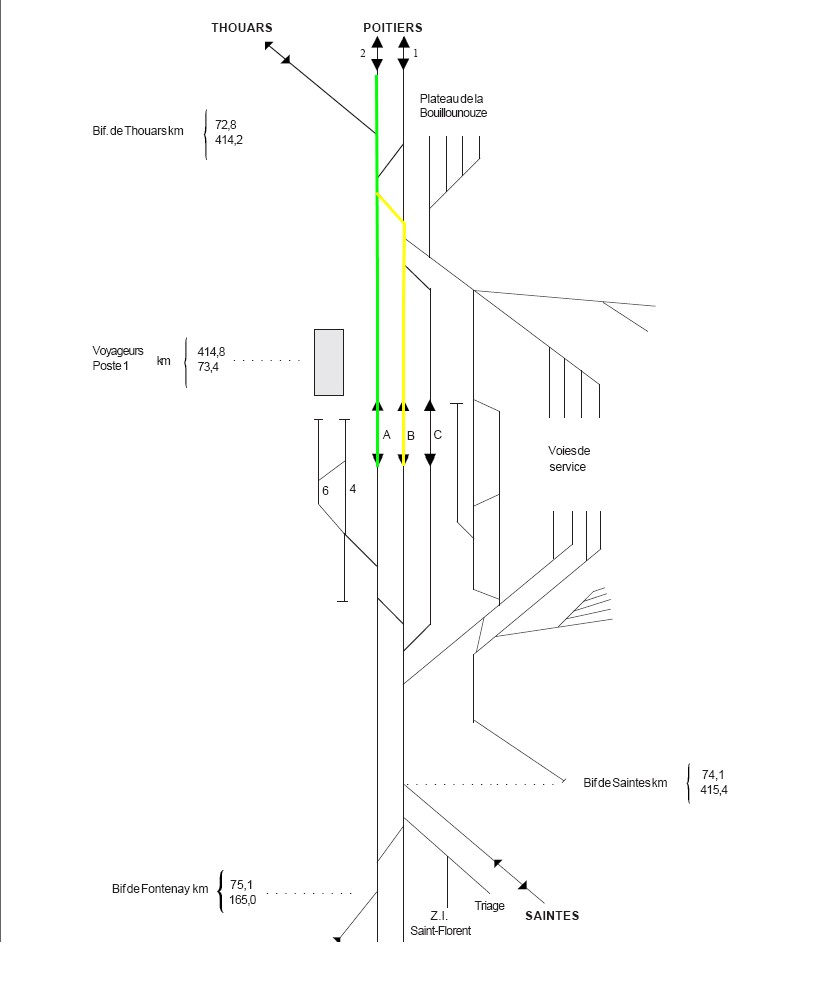

X5600 Publication: 22 juillet 2011 Auteur Publication: 22 juillet 2011 Exemple : Niort poste1, que je connais assez bien. Avant l'électrification, quand on regardait les choses du pont de l'avenue de Limoges qui surplombe les voies, on remarquait immédiatement que des aiguilles pouvaient être franchies à des vitesses différentes suivant l'itinéraire emprunté (Direction Poitiers à partir du quai A 60 Km/h et 30 Km/h en partant du quai B). C'est surtout ce dernier point qui m'intrigue. Désolé je n'ai pas de schéma à te montrer. Autre façon de poser la question de " la dernière aiguille" : une succesion d'aiguilles en franchies en voie directe peut-elle être soumise a une limitation permanente de vitesse signalée par un TIV sans parcartes Z et R ? (Quand ces pancartes sont installées, il n'y a aucune ambiguïté). A moins que je cherche de problèmes où il n'y en a pas.
Rigolo Publication: 22 juillet 2011 Publication: 22 juillet 2011 Je t'ai fait un beau schéma pour ton cas !
X5600 Publication: 22 juillet 2011 Auteur Publication: 22 juillet 2011 Merci pour le schéma. Il est parfait, et je sens que je vais finir par comprendre. Avant l'électrification de Poitiers-La Rochelle : On part du quai A et on va sur Poitiers (donc vers V2) : dans ce cas le carré 114 est à VL, on est limité à 60 par un TIV + pancartes Z et R On part du quai A et on va vers Thouars ; dans ce cas le carré 114 présente le RR 30, on rencontre sur ce signal le TIV 60 fixe+ la pancarte Z; la pancarte R est située après l'aiguille. Dans ce cas aucune ambiguïté. Mais maintenant un peu plus compliqué : On part du quai B (ou C) et va vers Thouars : le Signal116 (ou 118) est à VL, l'ID associé présente 1 feu blanc, et il y a le TIV 30. Pas de problème non plus; on est limité à 30 Km/h jusqu'après l'aiguille qui dirige vers Thouars. J'arrive au cas qui m'intéresse : On part du quai B et on va vers Poitiers (donc V2) : le Signal 116 (ou 118) est à VL, l'ID associé présente 2 feux blancs et il y a le TIV 30, et là GROS PROBLEME : jusqu'où est-on limité à 30 Km/h ? 1 ère solution : jusqu'à la dernière aiguille en jaune sur ton schéma, et c'est tout; point final. 2 ème solution : jusqu'à la dernière aiguille en jaune sur ton schéma plus les 2 suivantes qui sont franchies en voie directe, et dans ce cas, il y a une certaine contradiction, puisqu'en partant de quai A et allant vers Poitiers (V2), ce n'est pas 30 Km/h, mais 60 Km/h. Si tu peux m'expliquer clairement, je t'en remercie. J'ai essayé de faire simple et j'ai bien entendu supposé que les sémaphores de sortie sont ouverts. On pourrait poser es mêmes questions avec le poste 2 quand on regarde les choses du pont d'Inkerman.
Rigolo Publication: 22 juillet 2011 Publication: 22 juillet 2011 (modifié) Si au C116 tu as un TIV30 avec une pancarte Z tu dois attendre une pancarte R ! C'est deux choses indépendantes un TIV et ralentissement ! Modifié 22 juillet 2011 par Rigolo
X5600 Publication: 22 juillet 2011 Auteur Publication: 22 juillet 2011 Si au C116 tu as un TIV30 avec une pancarte Z tu dois attendre une pancarte R ! C'est deux choses indépendantes un TIV et ralentissement ! Le problème est justement là, c'est qu'au C 116, il n'y a pas de pancarte Z. S'il y en avait une, il n'y aurait pas de problèmes et je n'aurais pas posé cette question, mais voilà, il n'y a que le TIV.
Rigolo Publication: 22 juillet 2011 Publication: 22 juillet 2011 (modifié) Le problème est justement là, c'est qu'au C 116, il n'y a pas de pancarte Z. S'il y en avait une, il n'y aurait pas de problèmes et je n'aurais pas posé cette question, mais voilà, il n'y a que le TIV. Quel est le taux de ce TIV ? Est il fixe ? A mon humble avis il est mobile ! Modifié 22 juillet 2011 par Rigolo

nicopasta Publication: 22 juillet 2011 Publication: 22 juillet 2011 Le problème est justement là, c'est qu'au C 116, il n'y a pas de pancarte Z. S'il y en avait une, il n'y aurait pas de problèmes et je n'aurais pas posé cette question, mais voilà, il n'y a que le TIV. Un conducteur se fiche de savoir si on franchit l'aiguille en voie directe ou déviée. C'est une aiguille, point. Tant qu'on n'a pas dégagé la dernière aiguille de la zone de gare et en l'absence de TIV ou pancarte R indiquant une vitesse plus élevée, on roule à 30 maxi.
aldo500 Publication: 22 juillet 2011 Publication: 22 juillet 2011 Je dirais que le TIV 30 concerne la bif de Thouars et c'est tout. (si c'est un TIV noir sur blanc). La sortie vers Poitiers du quai B est de toute manière à 30 car la voie 1 prise dans le sens pair est limitée à 30 et cette limitation à 30 ne commence pas à l'aiguille pour rejoindre la voie 1. Les spécialistes vont nous dire la vraie vérité ADC01, où es tu?
ADC01 Publication: 22 juillet 2011 Publication: 22 juillet 2011 Un conducteur se fiche de savoir si on franchit l'aiguille en voie directe ou déviée. C'est une aiguille, point. Tant qu'on n'a pas dégagé la dernière aiguille de la zone de gare et en l'absence de TIV ou pancarte R indiquant une vitesse plus élevée, on roule à 30 maxi. C'est tout à fait çà, la dernière aiguille veut dire la dernière aiguille que se soit à Niort ou ailleurs, je ne vois pas où est l'ambiguité.
